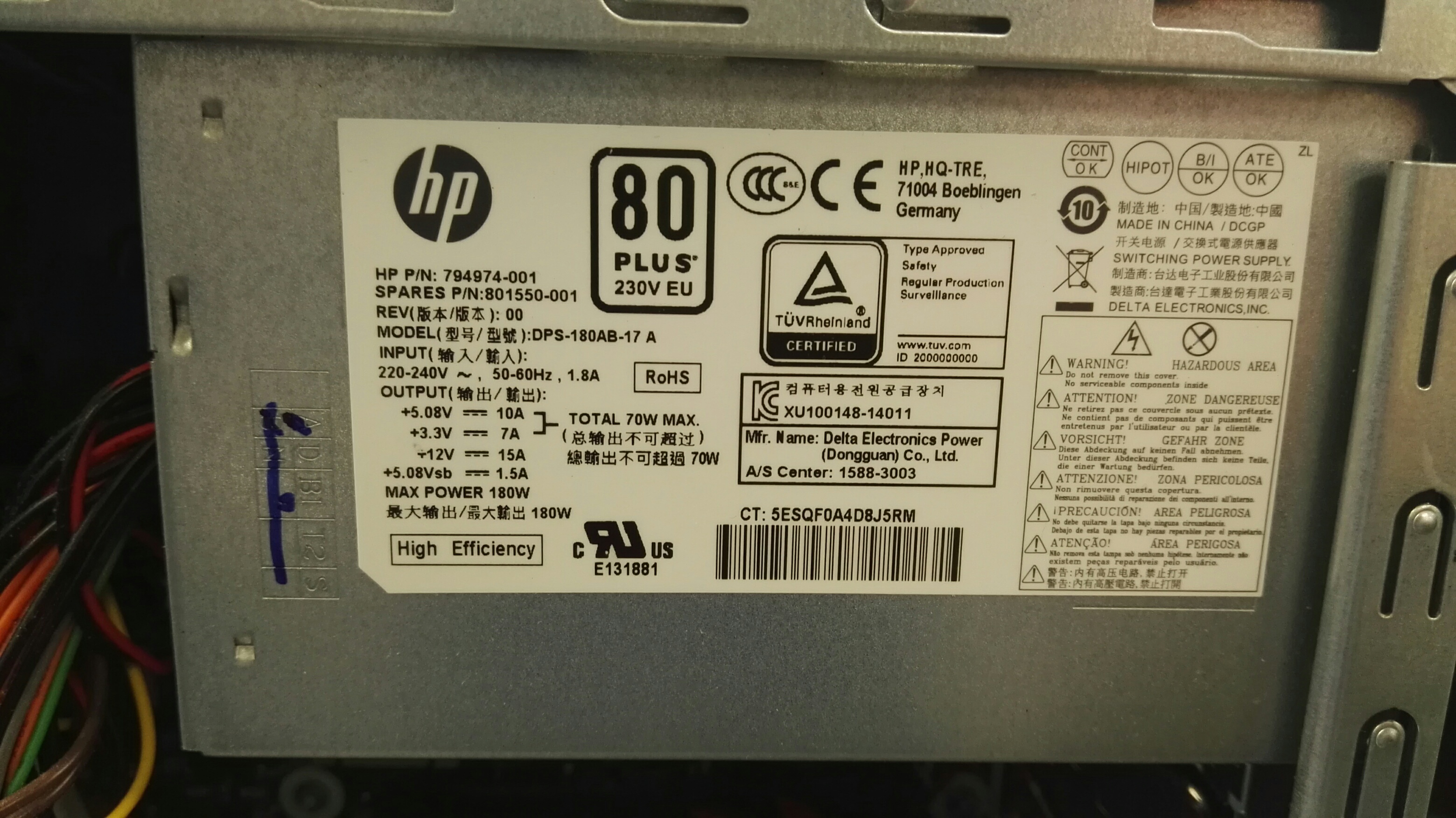

Hallo!
Ist folgendes Netzteil aus einem HP Pavilion Fertig-PC mit Intel Core i5 4460S stark genug, um evtl. noch eine 1050Ti dazuzustecken (ohne ext. Stromversorgung):
+5V - 10A
+3.3V - 7A
+12V - 15A
+5.08Vsb - 1.5A
Max Power 180W
Ja, das sollte noch gehen. Allerdings gibt es in OEM PCs ab und an BIOS Sperren für andere Grafikkarten, da solltest du dich mal drüber schlau machen.
Ich befürchte mal, da läuft's auf Trial & Error hinaus, da ich keine verlässlichen Information zum Lock finde. Bei manches Boards geht's scheinbar, bei anderen nicht. Auffällig ist jedenfalls, dass die verbaute OEM-Grafikkarte keinerlei Anschlüsse hat. Der eine Bildschirm-Anschluss ist der D-SUB auf dem Mainboard.
