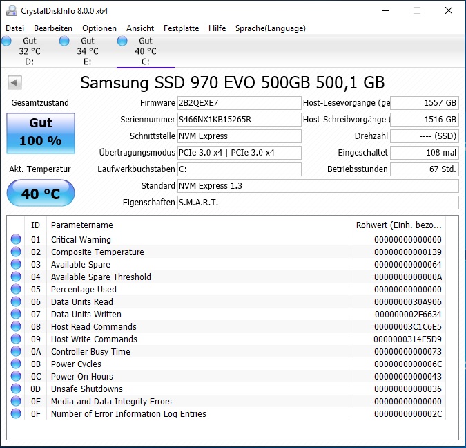

Habe mal ein Bild von Crystal eingefügt.

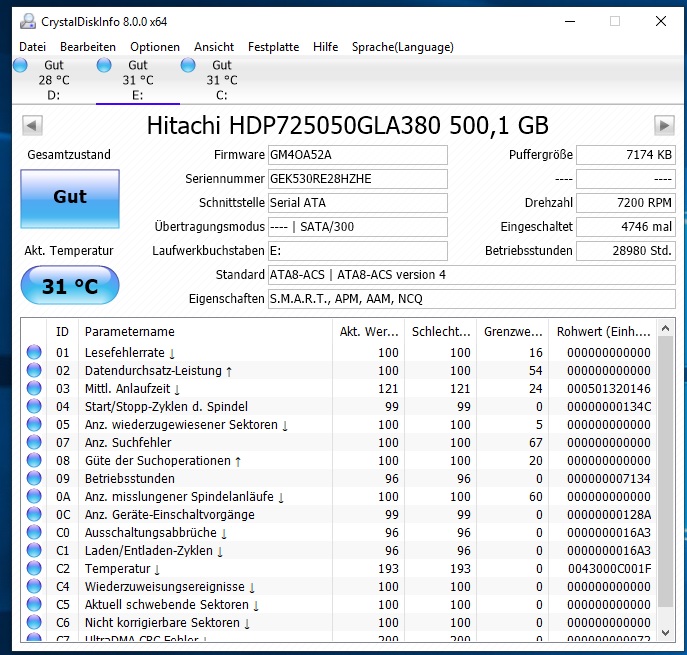

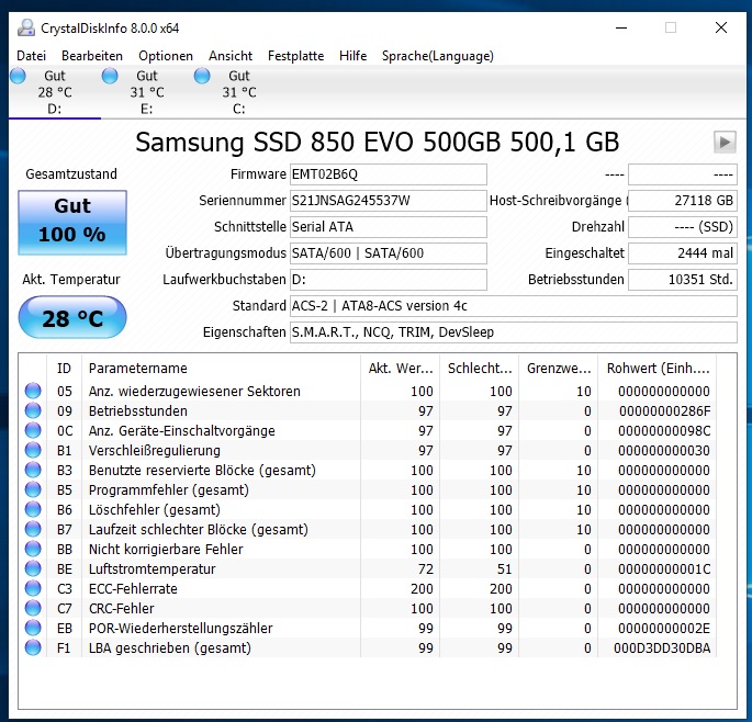

Deavs, poste mal die Screenshot der andere Platten. Ich vermute das die SSD nur indirekt verantwortlich ist, nämlich indem die anderen Platte in den Unload gehen, weil wegen der SSD länger keine Zugriffe auf sie erfolgen und dann müssen sie erst aufwachen.
John Sinclair, dazu muss man aber den Intervall der Auto-Aktualisierung entsprechend klein einstellen und wenn der auf 1 Minute gestellt wird, dann könnte dies schon reichen um die anderen Platten nicht mehr in den Unload gehen zu lassen und so das Problem zu beheben.
Reaktionen: John Sinclair
Stimmt, aber wenn der Rechner bis vor 3 Wochen ohne Probleme lief, und der Fehler erst nach einbau der SSD auftritt. suche ich nicht mehr bei den Rams oder CPU, sondern bei der SSD.
Nur dürfte wie gesagt nicht die SSD selbst die Ursache sein, sondern eben die dadurch verursachte Verringerung der Zugriffe auf die HDDs, die dann eben so lange Idle sind, dass sie in Energiesparzustände wie den Unload gehen. Genauer weiß man es aber erst, wenn man die Screenshot von CDI für diese sieht, bisher weiß ich ja nur, dass es neben C: (der SSD) auch noch die Laufwerke für D: und E: gibt.

Ich habe mal 2 Bilder von den anderen Platten gemacht.
Samsung Magican ist auch drauf, genau wie der Samsung Treiber für die Platte.

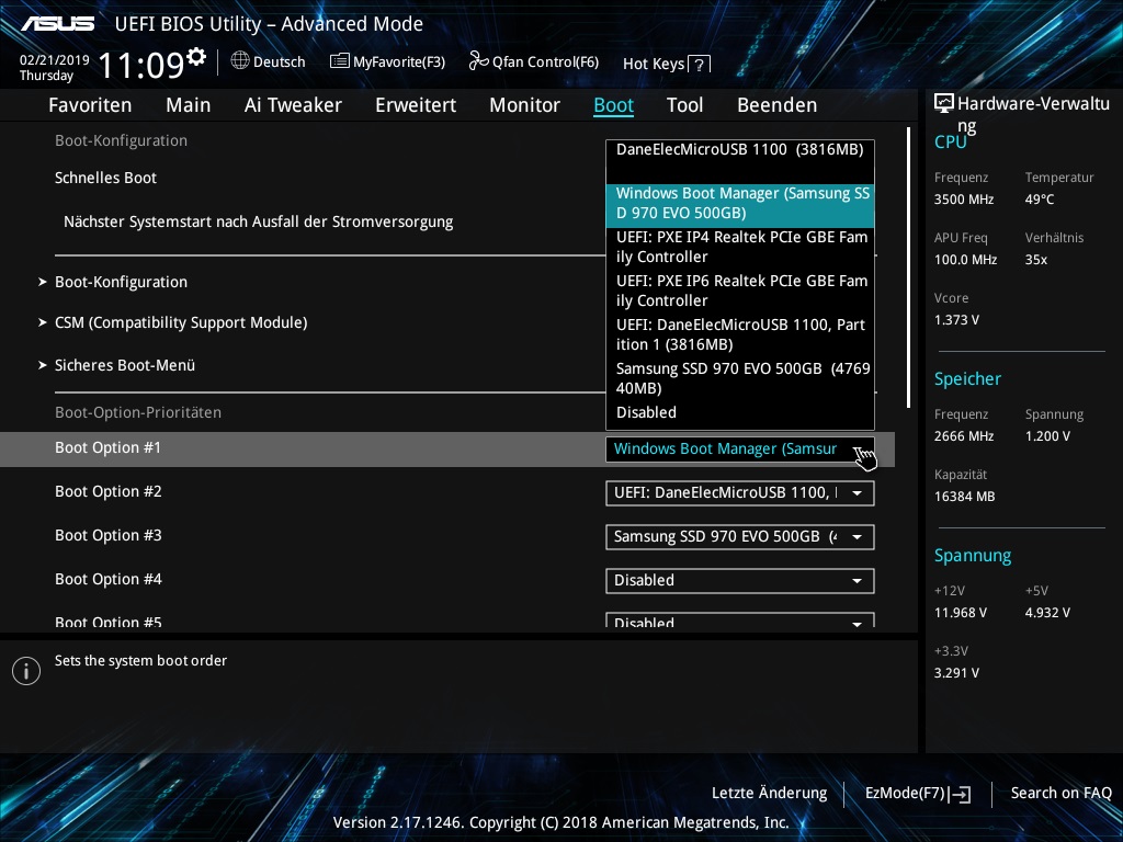

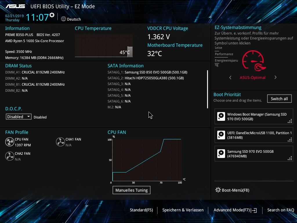

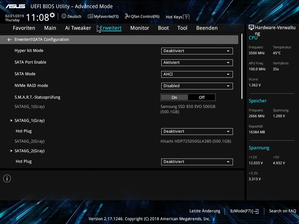

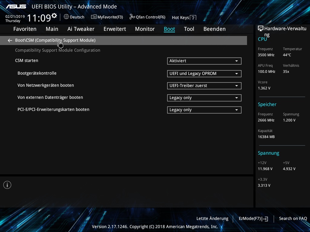

Das so "komisch" ist, würde ich dann doch erstmal hier den Fehler suchen... Hast du z.B. die NVMe eingesteckt und das Bios auf diese angepasst? Nicht dass das alles noch auf HDD/SSD Änderungen im Bios stehen.

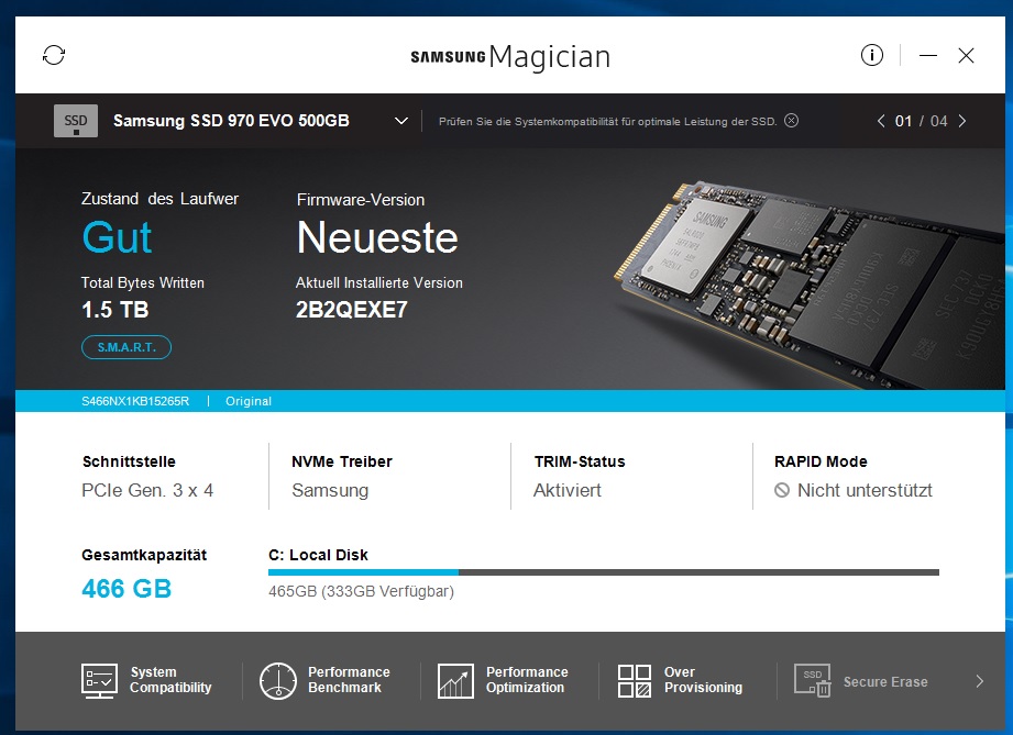

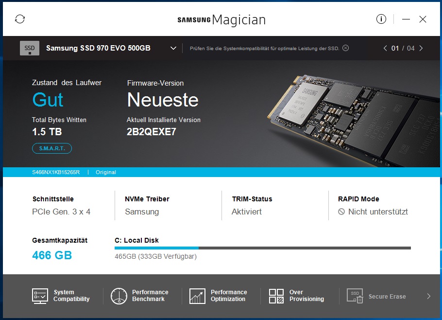

-> Bitte noch Fotos von Samsung Magician. (Da stehen mehr Infos drin)
Evtl. würde ich dann nochmal von Bildern vom Bios wollen wie du die NVMe ansprichst und in welchen Modis die Einstellungen sind.
wollte die Platten nicht verschwänden ;D Ich hatte erstmal die NVMe eingesteckt, dann im Bios wieder auf Optimale Einstellung laden.
Dann habe ich die Samsung 850 formatiert und alle Platten abgeklemmt bis auf die NVMe, diese formatiert und dann Win 10 drauf Installiert.
Welche Bilder soll ich denn genau machen? von allen Einstellungen?
PS: Habe mal ein paar Bilder gemacht :D
