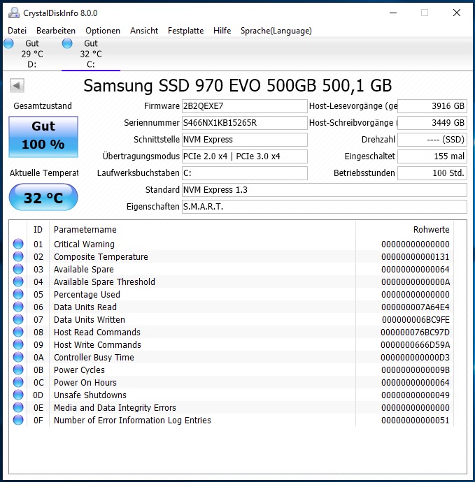

Wenn Du nur 1600MB/s hast, dann klingt dies nach einer Anbindung mit zu 2 PCIe 3.0 oder 4 PCIe 2.0 Lanes hin. Poste doch bitte mal den Screenshot von CrystalDiskInfo für die SSD, da sieht man wie sie angebunden ist.
Habe ja nur 2 Slots und in dem anderen ist ja die Graka drinn.
Der Slot hat Lanes vom externen Chipsatz und der hat nun einmal nur PCIe 2.0 Lanes. Stecke die SSD doch in den M.2 Slot, dessen Lanes kommen vom internen Chips der CPU (die ja eigentlich ein SoC ist, aber eben auch noch mit einem externen Chipsatz versehen werden kann) und der hat ja PCIe 3.0 Lanes, bei den RYZEN CPUs 4 davon.

Was bedeutet denn ID 0F - number of error information log entries? Sind das CRC Fehler oder was?
Und warum hat die schon so viele Abschaltungsabbrüche bei den wenigen Betriebsstunden bzw. Einschaltungen.

Nein, dies kann man nicht einfach so testen, dazu bräuchte man Geräte die Spannung mit sehr hoher Abtastfrequenz überwachen, so wie es Tomshardware beim Transient Response Tests in Reviews von Netzteilen verwendet. Beobachte wie sich der Wert des Attributs 0D (Unsafe Shitdowns) der SSD entwickelt und schau vor allem ob er auch im laufenden Betrieb ansteigt, dies wäre ein deutlicher Hinweis auf das Netzteil.
