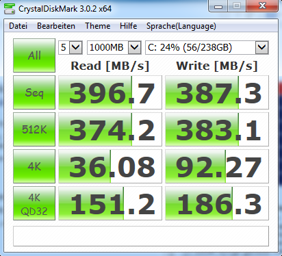

Ich habe mir ungefähr vor einem Monat eine Samsung SSD 840 Pro Basic, MLC, 256GB zugelegt. Anfangs lieft die SDD sehr gut, Windows ist schnell gestartet u.s.w, doch dann musste ich wegen eines Problemes Windows 7 aufsetzen. Zum löschen der SSD habe ich das neue Secure erase von Asus ( Integriert in den neuen ROG Boards) benutzt. Schon beim ersten Aufstarten ist mir aufgefallen, dass Windows wesentlich länger hatte um zu booten. Aufgrund dessen, habe ich gestern mal einen Benchmark mit CrystallDiskMark und Samsung Magician gemacht (siehe Screenshot). Knapp 400 mb/s im Lesen und Schreiben sind von den Herstellerangaben von 500 mb/s + ziemlich ernüchternd.

An welchem SATA 3 Port hängt sie genau? Ein Screenshot vom AS SSD Tool wäre hilfreich. Damit kann man wichtige Parameter mit einem Blick erfassen.
Und ansosnten sehen die Werte erst einmal gut aus. Bedenke, Deine SSD ist das Systemlaufwerk. Und je nachdem, was Windows da noch im Hintergrund anstellt, sehen solche Speedtest halt bei jedem erneuten durchführen immer anders aus.
Also ich kann da keinen Fehler erkennen.

mhh lesen müste bei 509 mb s und schreiben 249 mb s sein

naja... nur jetzt finde ich das Ergebniss des CrystalDiskMark's noch ernüchternder und rate echt zu Kontrollieren! Die Benchmarks sind nicht Herstellervorgabe gerecht und ein Grund zur Reklamation falls das problem weiterhin bestehen sollte mit der "niedrigen" Geschwindigkeit!

Hier der AS SSD Benchmark

@ sumi
Laut dem letzten Bild von AS SSD hängt die SSD am ASMedia-Controller, wo es auch kein Wunder ist, dass die SSD nicht mehr hergibt. Durch den dedizierten SATA-Controller hängt die Geschwindigkeit von zu vielen Faktoren ab.

Habe ich auch gerade gesehen, vielen Dank.
Schliesse sie gleich mal am Intel-Controller an und messe die Geschwindigkeit
Genau deswegen der AS SSD Screenshot. Die externen SATA Controller sind erheblich langsamer., als die vom Chipsatz. Selbst wenn der Intel nur SATA 2 hätte. Auch dann am Intel dran. Die Zugriffszeit ist da erheblich besser. Auch wen die MAX Rate dann nur bei max 250 MB läge.
