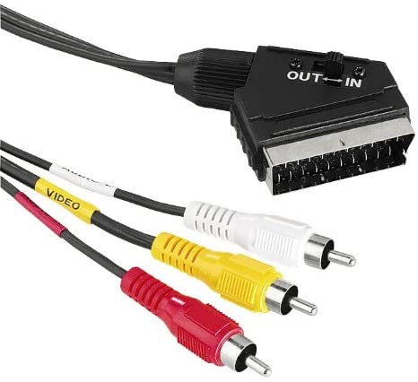

Hallo, auf meinen TV gibt es leider kein Scart anschluss mehr, ich hab da diese 3 Cinch anschlüsse, deswegen suche ich ein Adapter wo man am TV die Cinch Stecker einstecken kann und der Ausgang ein Scart ist wo man z.B Retro Konsolen oder Videorecorder anschliessen kann. Ich habe schon auf ebay gesucht, aber leider nur Scart Eingang und Cinch Ausgang gefunden, aber ich bräuchte es umgekehrt, kann mir jemand mal links zu diesen Produkt mal zeigen?

Sry hab mich vertan, ich meinte es gibt ja dieses Scart verteiler, wo man mehrere Scart anschlissen kann, aber ich bräuchte wo statt den Scart eingang ein 3 Cinch eingang zum TV geht und auf dem Adapter 2-3 Scart Anschliessen kann.

Also das hier, statt den einen Scart Eingan den 3 Cinch Stecker.AB´solut SiD schrieb:
z.B Anschlüsse: 3x Cinch-Stecker männlich auf 3x 21pol Scart Buchse Kupplung weiblich

das kann die Box oben, der Eingang muss ja wählbar sein. Daher ist so ne einfache Kabelpeitsche die aus drei Signalen eines macht eher unwahrscheinlich, die Box oben kann auf jedenfall alles geforderte denke ich.

"Also das hier, statt den einen Scart Eingan den 3 Cinch Stecker." ---- wenn der TV nur Cinch hat ist das am Adapter der Ausgang....

"diese drei Chinch Buchsen" deutet dann also auf Composite Eingang (2x Audio +1xVideo, wobei Helligkeit und Farbinfo zusammen übertragen werden) hin. Selbst wenn das geht ist das (nach RF) das schlechteste Signal was zum Einsatz kommen könnte. Wobei selbst da moderne Fernseher (siehe Post über mir) ihre Probleme haben können.
Je nach konkreten Einsatzzweck würde ich hier eher auf einen RetroTINK 2X SCART setzen.
Voller RGB-Support via SCART und lagfreies Wandeln nach 480p HDMI.
Kommt halt auf die Konsole an. Scart selbst ist ja nur eine Schnittstellenbauform, die verschiedenste Signale wie Composite, S-Video (Luma und Chroma getrennt) oder RGB übertragen kann. Plus Audio.

Ich hab mir meine Adapter immer selber gemacht. Denn In/Out das ist ein Pin im Scart den man umschalten muss. Son popeliger Umschalter kostet paar Cent, den zusätzlichen Scart Kontakt kann man aus einem anderen Adapter klauen.

Wie ist die Kabelbelegung der 3 farbigen (meist rot-gelb-weis) Stecker an einem Scart>Videocomponent Kabel wie in Antwort 3?
Möchte einen Videorecorder mit Scartbuchse am LED Fernseher mit Line In- Eingängen mithilfe eines o.g. Kabels anschließen, nur Wiedergabe.
Der Ferrnseher hat zwar Bezeichnungen, aber andere Steckerfarben, am Kabel ist nichts gekennzeichnet.
Ist das überhaupt genormt?
Möchte nichts falsch anschließen und womöglich eine Kernexplosion auslösen😄.

Ich vermute fast, der Fernsehen hat einen Komponenteneingang (Y/Pb/Pr, also ähnlich RGB, nur als Differenz zum reinen Helligkeitssignal Y), wenn du von unterschiedlichen Farben redest. Welches Modell?
Rot Weiß Gelb ist als Quasistandard Audio Rechts, Audio Links und Gelb ist Video als CVBS-Signal.
Das müssten dann die ScartPins 1 (AudioOut R), 3 (Audio Out L) und 19 (Composite Out) sein.

Danke für die schnelle Antwort.
Es ist ein Panasonic TX-40FSW504.
Es gibt am TV keinen Scartanschluss, deshalb der Versuch über die Componentbuchsen.
Zur Zeit haben wir einen Scart-HDMI Adapter, der benötigt allerdings einen Stromanschluss. Funktioniert soweit ganz gut, ist deswegen aber umständlich in der Bedienung.

Ah ja,der hat einen Komponenteneingang, der auf dem Y-Signal auch Composite kann.
Also, gesetzt dem Fall du greifst dir so ein Kabel, was umschaltbar ist von Input auf Output https://www.amazon.de/-/en/PremiumCord-SCART-Cable-Switch-Black/dp/B07TKM85WY/
Dann kommen, wie im Handbuch angegeben, der Gelbe Stecker des Kabels (Video-Kompositsignal in die grüne Buchse des Komponenteneingangs (eigentlich der Y-Eingang), und der rote und weiße Stecker des Kabel in die rote und weiße Buchse des Komponenteneingangs (Audio R/L). Da aufpassen, dass du die richtige rote Buchse nimmtst, die am weitesten außen liegt. Die andere gehört zu den 3 Bildkomponenten.
Wahrscheinlich musst du dem Fernseher noch sagen, ob am Analogeingang ein Komponentensignal oder ein Kompositsignal anliegt. Das Handbuch sagt:
Rufen Sie das Optionsmenü mit OPTION auf.
2. Wählen Sie eine der folgenden Optionen und drücken Sie OK, um darauf
zuzugreifen.
An Startseite anpinnen / Barrierefreiheit / Component wählen / Video wählen / Zeige Info.
Dort gehst du auf VIDEO wählen bzw Component wählen / Video wählen und da auf Video, je nachdem wie das Menü wirklich aussieht.

Auf das Optionsmenü wäre ich jetzt nicht gekommen, weil der jetzige Adapter nach Anwählen der Videotaste ohne weitere Einstellung funktioniert.
Aber wenn das einmal eingestellt ist, sollte es hoffentlich funktionieren.
Früher war alles einfacher!
Kann frühestens am WE probieren, melde mich dann entweder erfreut oder ernüchtert, je nachdem.

Habe jetzt das Scart- Cinch (Composite) Kabel angesteckt, funktioniert auch dank der guten Beschreibung von ChiliSchaf einwandfrei, die Bildqualität ist besser und farbenfroher, zudem benötige ich keinen Stromanschluss.
So war es gewollt.
Danke für eure Hilfe.
