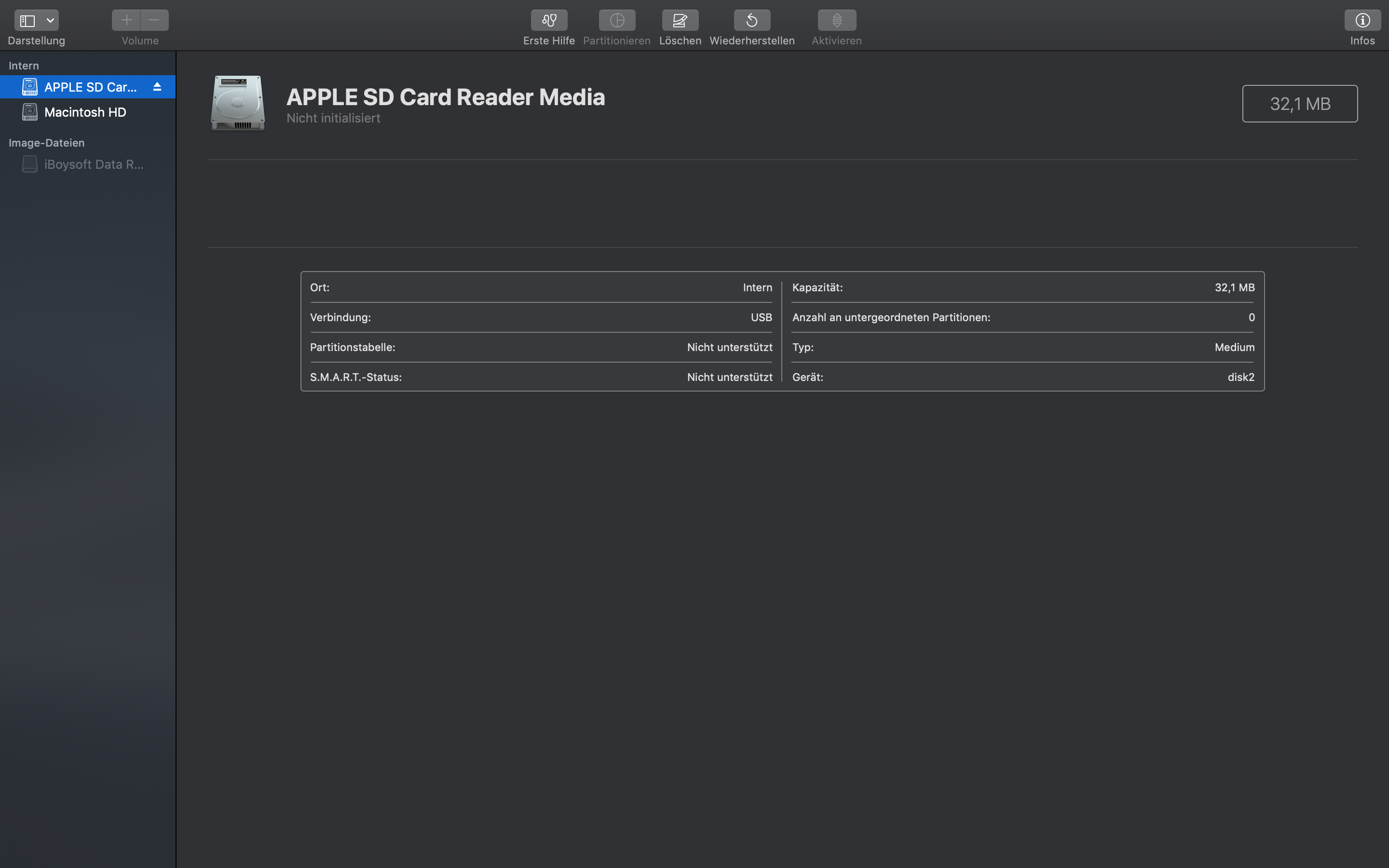

Wie sieht bitte die Datenträgerverwaltung aus ? Danke
Mit Chip Genius mal schauen
Arbeitest du mit einem Mac ?
Das komnt oft vor wenn die SD Karte defekt ist. Die Firmware scheint defekt zu sein da lohnt nicht viel Zeit zu investieren.

Unter Windows gibt es noch die Möglichkeit die SD Karte komplett zu löschen, also für den Fall das die SD Karte partitioniert ist oder so was in der Richtung.
Diskpart mit Admin Rechten ausführen.
Select disk 3 die drei steht nur als Beispiel, für den Fall das die SD Karte das Disk 3.
clean eingeben, dann ist die SD Karte komplett gelöscht, danach neu partitionieren und formatieren.
Sollte die SD Karte immer noch 32GB haben ist die Karte wohl defekt.
Wäre möglich, das die Karte aus 2 Speicher Chips besteht wo sich einer verabschiedet hat.
