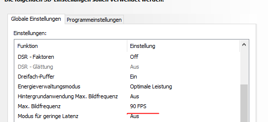

Da es nur ein Spiel betrifft, hast du einen Frame Limiter gesetzt?
Kann ja auch genauso ein Problem sein, wie bei dem einen MMO von Amazon.

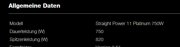

Hab das gleiche NT, wenn die Karte richtig verkabelt ist sollte es normal keine Probleme geben. Gut meine 6900xt zieht jetzt auch nicht so viel wie eine 3090, aber das Straight Power 11 750W kann Lastspitzen bis zu 990W abfangen.
Nö!
Mag sein, dass es je nach Testmethode nicht bei >820W abschaltet, ausgelegt ist es dafür aber definitiv nicht.
