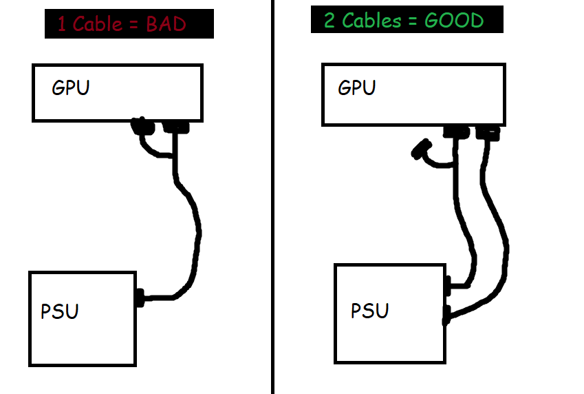

Darf ich das so interpretieren dass ein Y-Kabel verwendet wird anstatt mehrerer Kabel wie es eigentlich sein sollte?
Reaktionen: rg88, Wow4ikRU, Red Sun und eine weitere Person
Läuft die CPU mit Standardtakt? Selbst wenn die Leistung eigentlich ausreicht, oft haben neue Grafikkarten kurzzeitige Leistungsspikes, Igor's Lab hatte dazu mal einen guten Artikel.
Bei den stärkeren Grafikkarten immer 2 seperate Kabel verwenden.

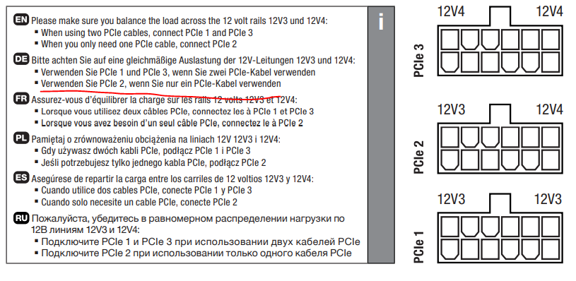

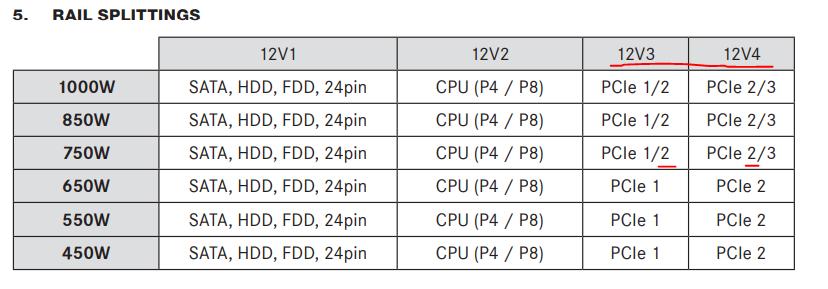

Ja, das Y-Kabel des Netzteils, das aber laut Anleitung an dem PCIe2-Port auch genutzt werden kann, wenn die Grafikkarte mehr Strom benötigt, da sie beide Rails (12V3 und 12V4) nutzt. PCIe1 nutzt nur 12V3 und PCIe2 nur 12V4.

versuche es bitte trotzdem einmal über zwei unterschiedliche Kabel. Die 3090 ist da ne Diva ;-)

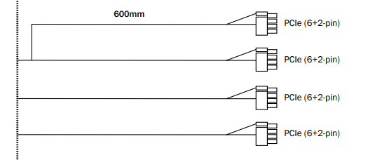

Um mal Klarheit hier reinzubringen:
bequiet liefert diese drei Kabel mit:
Aktuell wird das obere an PCIe2 verwendet (Rail 3 und 4). Nun probieren wir mal das zweite und dritte (dann auch Rail 3 und 4).

Habe ich doch bereits geschrieben! Das Adapterkabel für eine FE ist bei Bequiet auf beiden Seiten nur mit einem Stecker versehen und gehört in PCIe 2. Für den Anschluss an PCIe 1 + PCIe 3 bräuchte man ein Adapterkabel wie bei Seasonic, da man diesen aber nicht einfach an ein Bequeit Netzteil dran bekommt, ist das keine Option und würde letztlich auch nichts bringen. Bei den PP11 Netzteilen liegen bereits beide Rails am PCIe 2 an!
EDIT: Ach.... Du hast recht, bei der FE liegt auch ein Adapter bei. Den könnte man stattdessen mit zwei Kabeln anbinden.....
