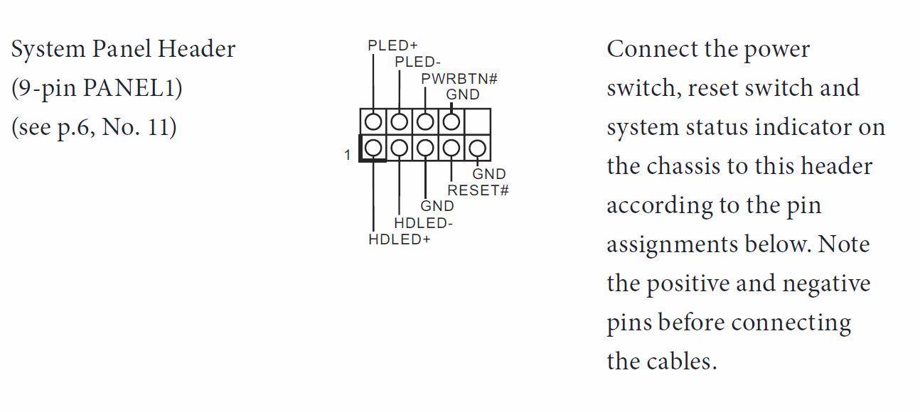

Also die Kabel, bei denen du nicht sicher warst:
- POWER SW => 11 PWRBTN
- RESET SW => 11 Reset
- LED HDD => 11 HD LED
An einen Fan-Anschluss kommt keiner dieser Stecker! Fan = Lüfter!

Das findest du auch in deinem Handbuch: Unbenannt.JPG
Verkabel das Gehäuse wie auf dem Bild dargestellt mit deinem Mainboard
