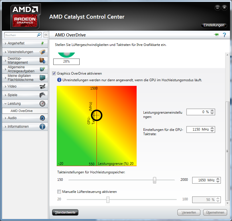

in meinem fall habe ich wenig übertaktet...
also der Speicher ist mit 1650 MHz schon sehr hoch übertaktet.
Stell ihn doch mal testweise runter auf 1400 - max. 1500 MHz ...

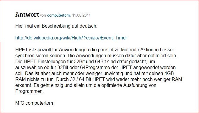

Etwas hatte ich beim Suchen in den Stromspareinstellungen allerdings gefunden... es gibt einen HPET-Mode, der bei mir auf "32bit mode" eingestellt war... im Handbuch steht geschrieben, wenn man ein 64bit Betriebssystem verwendet, sollte man diese Einstellung auf "64bit mode" stellen... ohne zu wissen, was dieser HPET-Mode ist, hab ich nun auf "64bit mode" gestellt, da ich als Betriebssystem Windows 7 64bit verwende.
Leider besteht mein Problem noch immer: Gestern hatte ich ohne Probleme 10 Stunden am PC gespielt, als ich den PC dann eh ausschalten wollte, hab ich noch eine E-Mail geschrieben und kurz danach (ca. 5 min. nachdem ich das Spiel beendet hatte) kam der Absturz.
