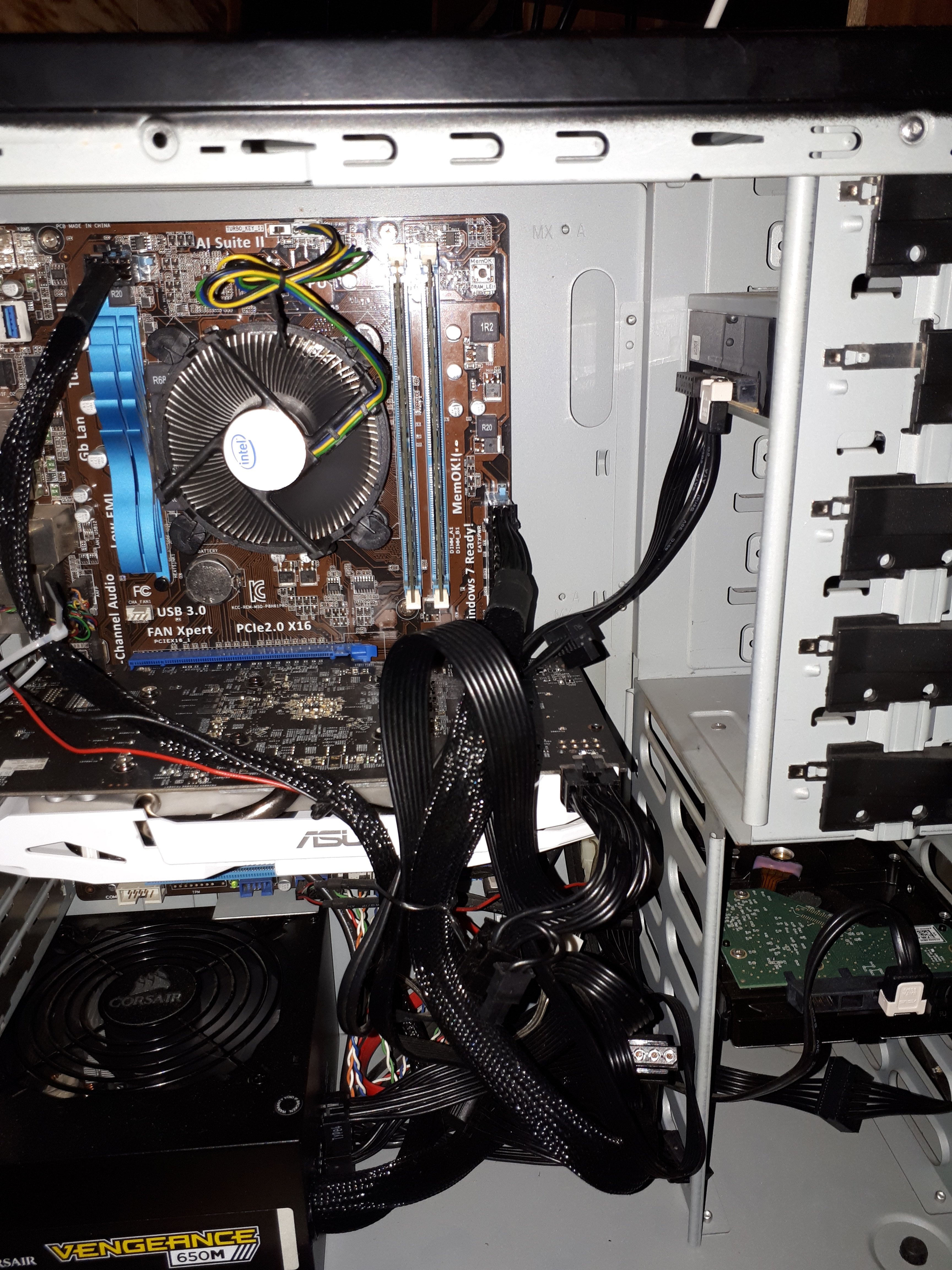

Es wäre gut zu wissen welche Komponenten genau verbaut sind und ein paar Bilder vom Innerem des PCs wären auch nicht schlecht.

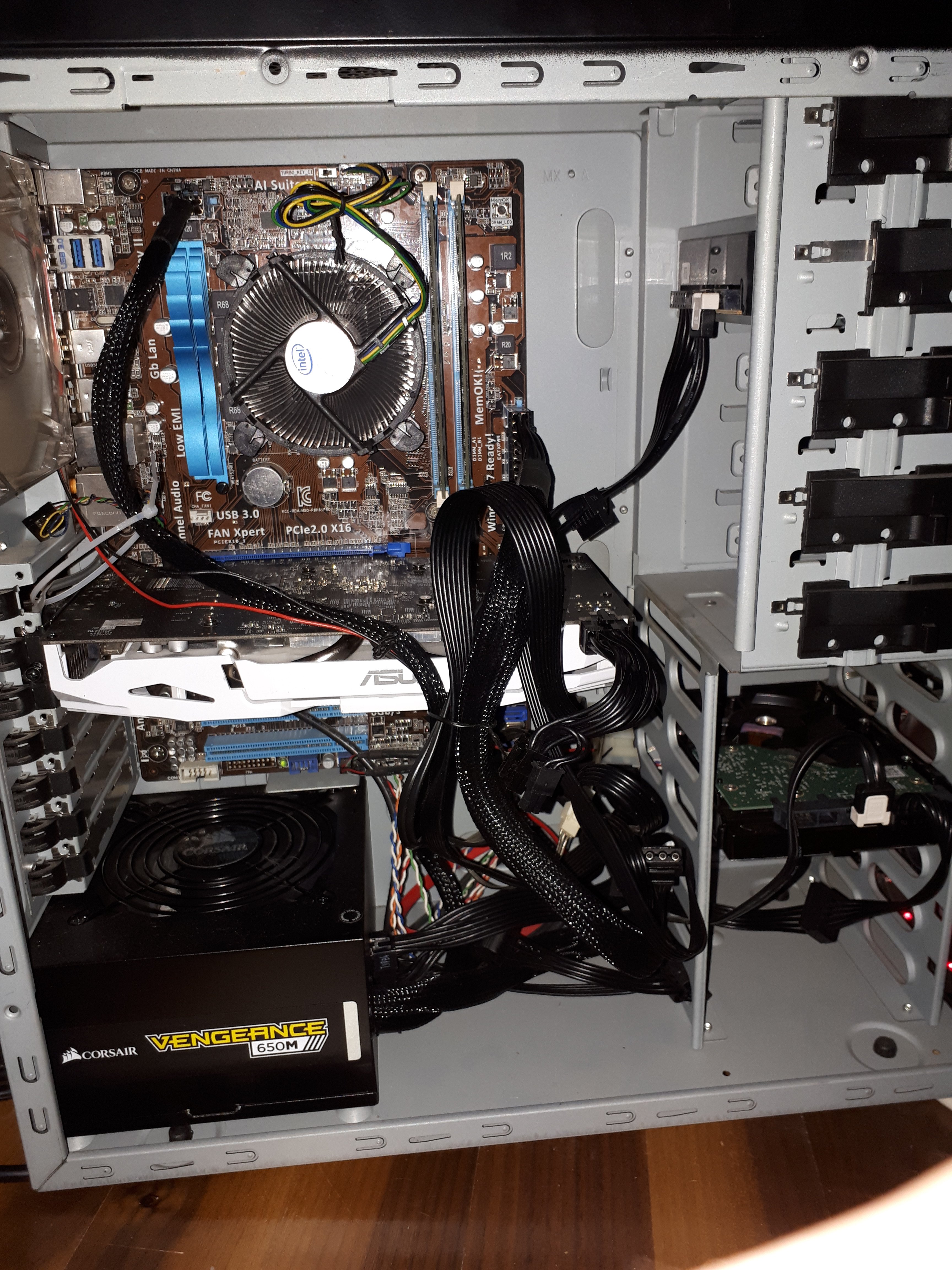

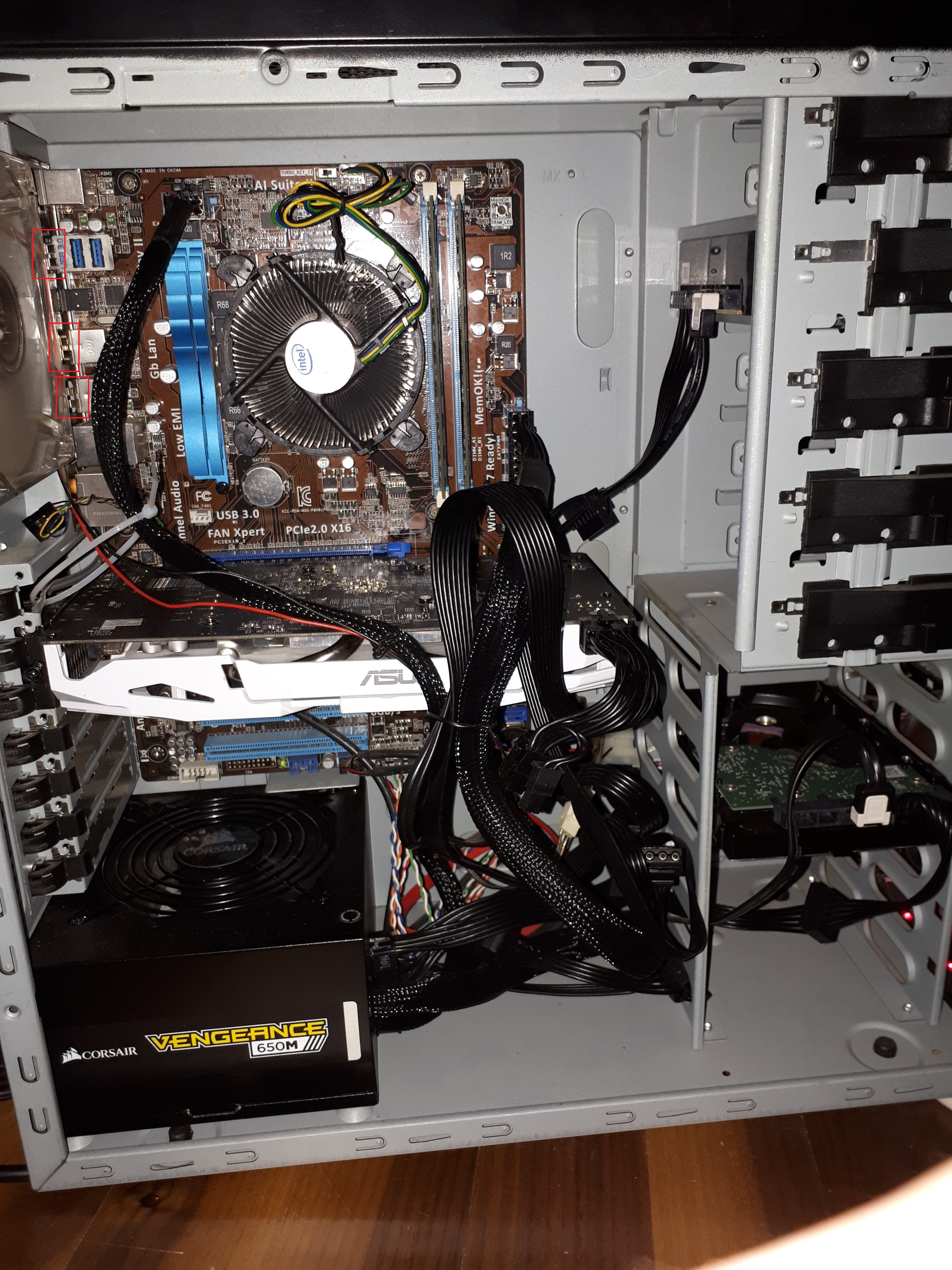

Sicher, dass in den markierten Bereichen beim Einbau nichts schief gegangen ist?
Schwer zu sagen, daran hatte er eigentlich nicht rumzufummeln..
Ich hab zwar 2 Katzen, die leider gerne hinten an den Kabeln rupfen und hab den PC jetzt seit nem Jahr das erste Mal bewegt. Dass die Katzen da irgendwo einen Wackelkontakt verursacht haben und der erst jetzt durchs Ausbauen zum Tragen kam, kann ich mir aber auch kaum vorstellen....
Die Frage ist, ob der Fachmann das Board ausgebaut hat...
Die Bilder sind an diesen Stellen nicht deutlich genug um mit Sicherheit etwas sagen zu können - du solltest es aber sehen.
Das hat er ziemlich sicher nicht. Musste auch nen Tag länger warten, da er für den alten CPU-Sockel keinen Standard-Fan lagernd hatte und man für die "teureren das ganze Board ausbauen müsste".
Er hat ihn aber "gereinigt".
Es bringt nichts zu spekulieren was der Fachmann getan, oder nicht getan hat - ich hätte es ausgebaut...
Du musst jetzt selbst gucken wie das mit dem Abschirmblech aussieht und ob alles so ist wie es sein soll.

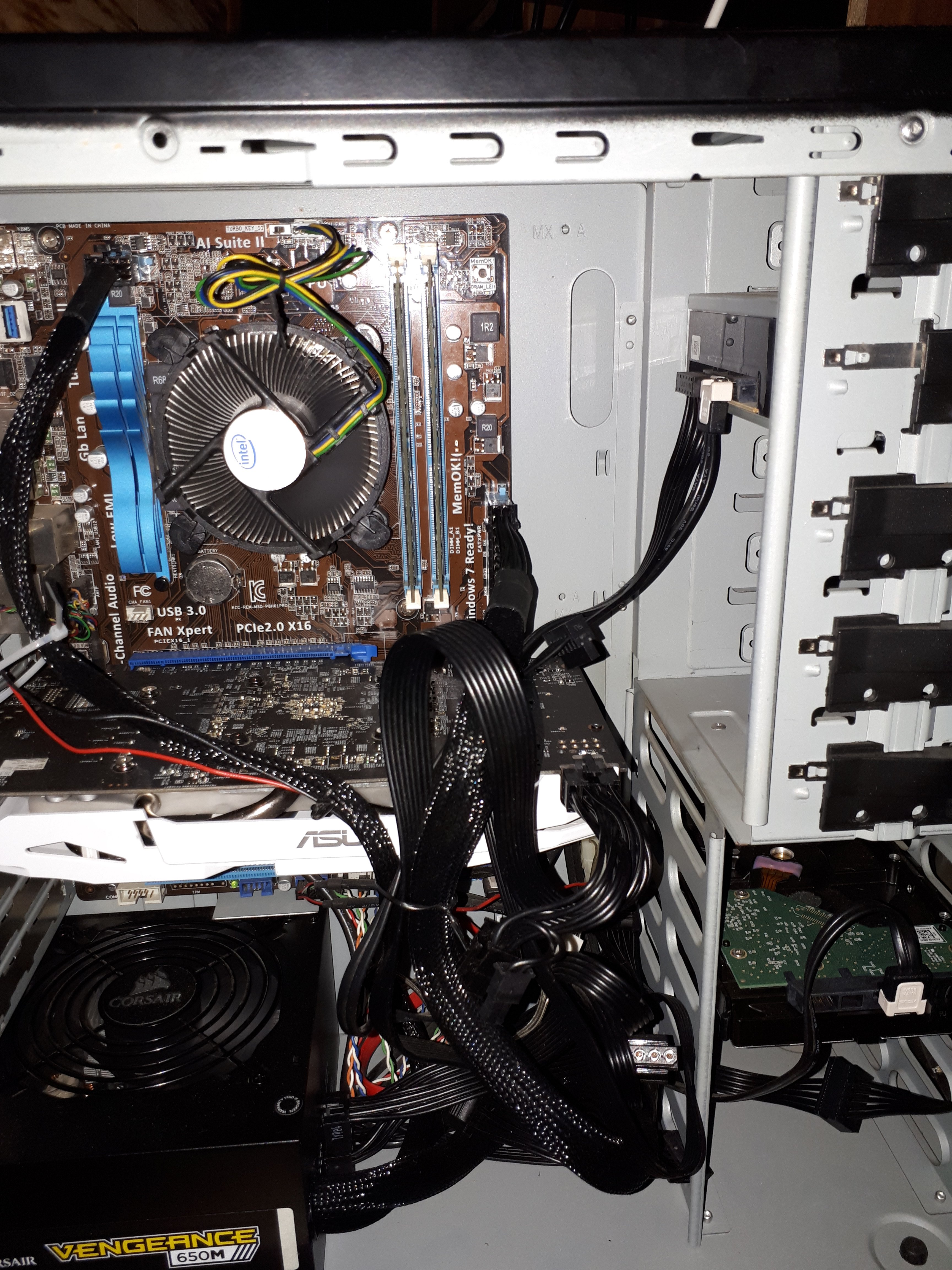

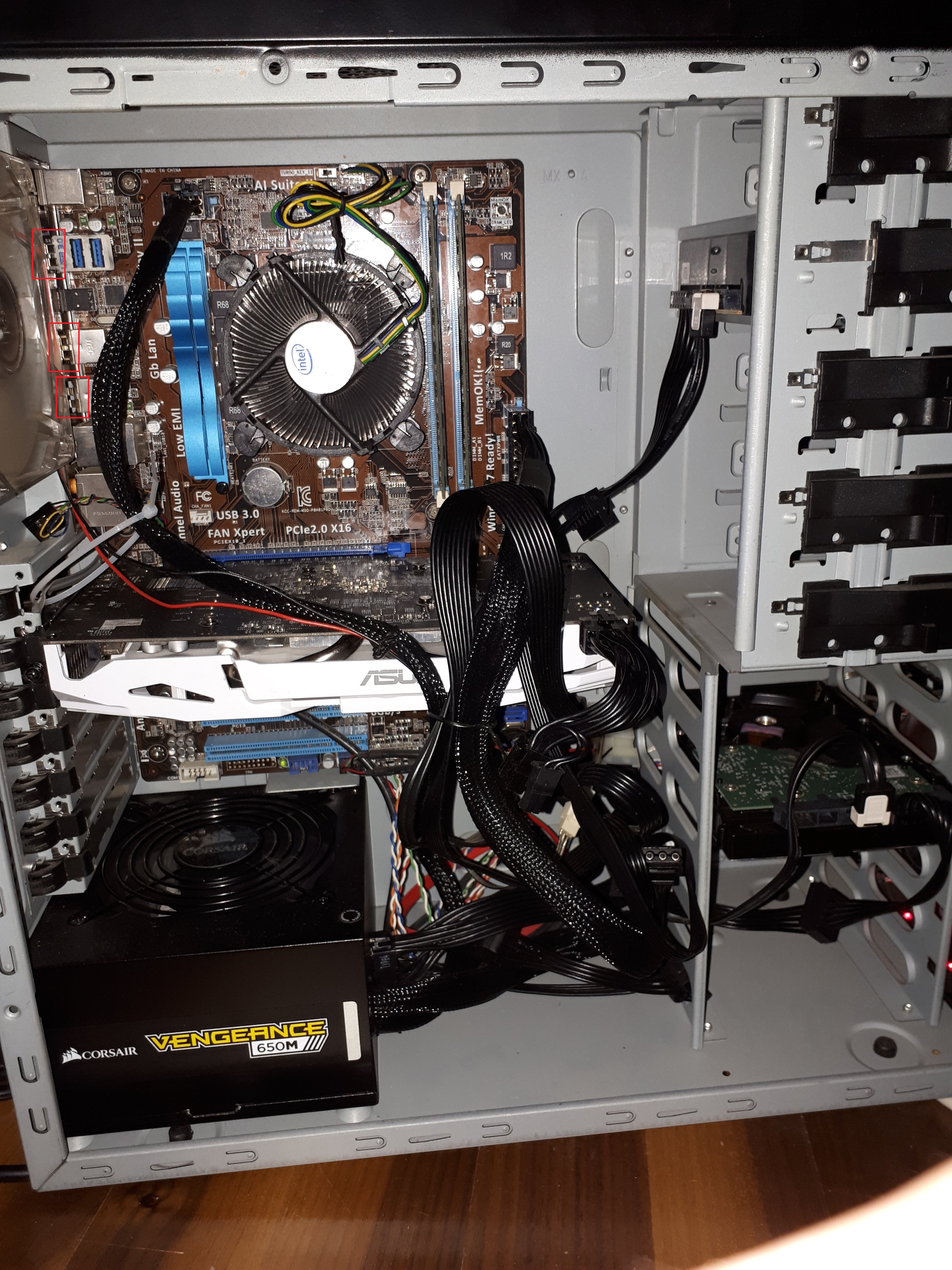

@Lyreas (Foto)
Warum verbaut man so eine Festplatte, hat das Vorteile?
Wenn die von Anfang an so verbaut ist, ist es eigentlich OK.
Aber nach längerer Betriebszeit sollte man die Position (falsch rum/seitlich)
nicht mehr ändern, ist nicht gut für eine mechanische Festplatte.

Die hab ich vor ca. 2 Jahren (auch von einem Fachmann) austauschen lassen, weil die alte schlappgemacht hat.
Hab mir da ehrlich gesagt keine Gedanken drüber gemacht.
