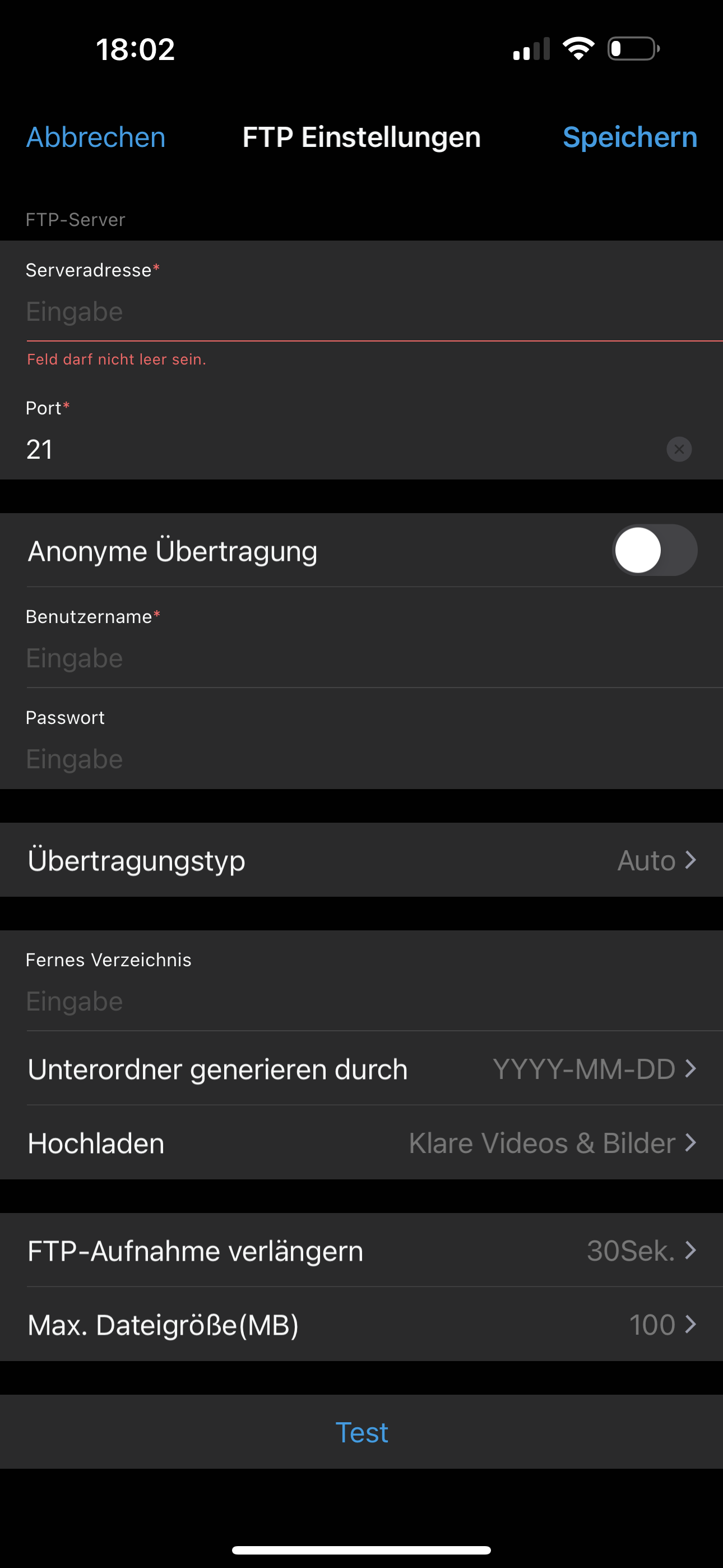

Doch, die kommen übers Internet. Die Gebäude sind teilweise in anderen Städten.
Das sind die Einstellungsmöglichkeiten die ich in der App bezüglich des ftp habe.
FTP ist eine unverschlüsselte Übertragung...und dann übers Internet.
Wenn du das so vorhast, verbinde die Standorte bitte via Site-to-Site VPN miteinander. Dann wird der unverschlüsselte FTP Traffic wenigstens über die "interne" VPN Strecke verschlüsselt übers Internet übertragen.
Egal wie du das später vor hast, ob mit deiner Server-Idee und FTP, als auch über einen Reolink NVR / Synology Surveillance Station. Um ein S2S VPN wirst du nicht herum kommen...
