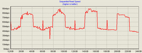

Ich habe das Asus A7N8X-Deluxe Rev.2.0 mit dem Sil 3112 S-ATA Raid-Controller onboard. An beiden S-ATA Kanälen hängt jeweils eine WD 1200 JD SE HDD (120 GB). Beide Platten sind in einem Raid 0 -Verbung (Striping Mode, 64 kb Cluster Size) zusammengefasst. Ich benutze WinXP mit den aktuellen Treibern von Sil (1.0.0.47) vom 24.03.2004. Das Sil 3112 Controllerbios wurde via Biosmod mit der neusten Firmware geflasht (Uber Bios 1007 mit SATA Rom 4.2.15).
Das Problem ist nun, dass ich eine durchwachsene Performance des Raid-Systems habe. In Sisoft Sandra 2004 wird das System mit 34500 MB/s gebencht. Als ich dann einen Benchmark mit HD Tach 2.9.2.1 durchführte, waren Sprünge von ca. 50 mbs auf 85 mbps im regelmässigen Abstand von 20 bzw. 40 GB alternierend zu erkennen. (s. Anhang)
Nun frage ich mich, wie ist eine konstant hohe Performance des Systems erreichen kann. Für Lösungsansätze wäre ich äusserst dankbar!

Ich habe eine ähnliche Konfiguration, allerdings auf einem A7N8X-E DeLuxe und zwei Samsung HD's. Allerdings auch mit einem Sil 3112 S-ATA Raid-Controller onboard und besagter Treiberversion
Bei Sisoft Sandra erreiche ich 36700 MB/s.
Da Benchmarks in der Regel sehr unterschiedliche Ergebnisse abliefern, würde ich mir an Deiner Stelle nicht den Kopf heissmachen.

also hd-tach würde ich eh nicht trauen - gab bei mir auch total willkürliche ergebnisse (sil 3112 raid 0)
teste mal aida32 unter plugins -> diskbenchmark -> linear Read - da solltest du eine schöne kurve bekommen. (dauert aber ein bischen der test :D )

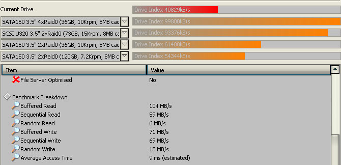

Hi!

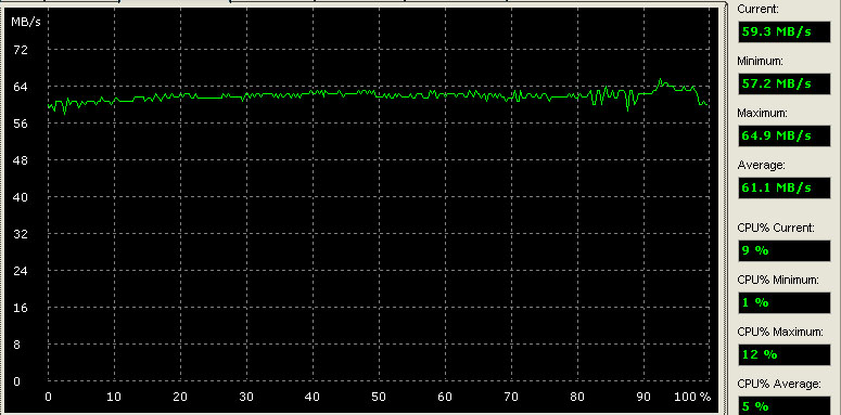

So, ich habe jetzt ein mit dem neusten S-ATA Bios (1.0.0.47) gemoddetes Bios
geflasht und nochmals einige Benchmarks durchgeführt. In Sandra 2004 bekomme
ich nun ca. 40000 Punkte. Ich habe das System auch nochmal mit AIDA32 gebencht. Im Schnitt bekomme ich bei einem sequenziellen Lesenbench 60 MB/s (s. Anhang). Ich denke, das neue S-ATA-Bios hat ein wenig die Performance anheben können. Allerdings bin ich mir noch nicht sicher, ob diese Performance optimal ist, oder ob sich da noch etwas ändern lässt. Es wäre schön, wenn ich eure Erfahrungen mit einer ähnlichen Konfiguration dazu erfahren könnte.
@ Serge e:
Sandra 2004 liefert ein sehr ungewöhliches Bild bei Dir!
Normalerweise sollte die Schreibgeschwindigkeit ca. 10x höher sein!
Ich habe zum Vergleich mal meinen Bench mit Sandra 2004 angehängt.

da stimmt was nicht mit den Übertragungswerten:
sollten so 90mb/s - 100mb/s sein, 60mb/s sind zuwenig und die kurve müsste abfallend sein -
du hast aber eine Gerade, was ein Zeichen für einen "Datenstau" im pci bus ist.
so müsste das in etwa aussehen
was hast du so für pci karten ?
ansonsten würde ich an deiner Stelle mal ein Image von dem system machen, windows neu installieren und mit den neusten Treibern testen, obs besser ist.
