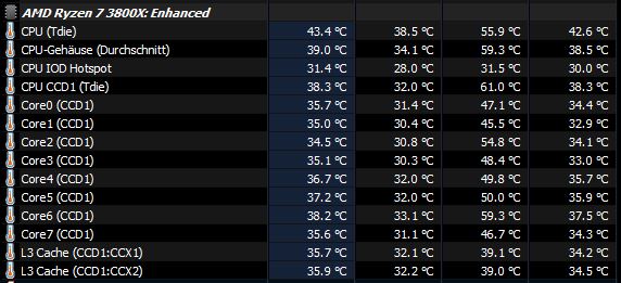

Ich habe keine Ahnung von WaKüs, weder was Leistung noch was Qualität betrifft, aber...
Aber es ist eine AIO und keine Wakü auch wenn das Grundprinzip gleich ist.
Beides lebt von
  • Radiatorgrösse
  • Lüfterdrehzahl
  • Qualität der Kühler
  • Qualität / Leistung der Pumpe
Die Mess -und Vergleichgrösse ist dabei immer die Temperatur der Flüssigkeit, denn nur mit dieser kann man den Rest bewerten und auch Fehler finden.
Speziell ab Zen 2 (Ryzen 3XXX) stellt sich auch die Frage welche Temperatur da überhaupt ausgelesen wird...
