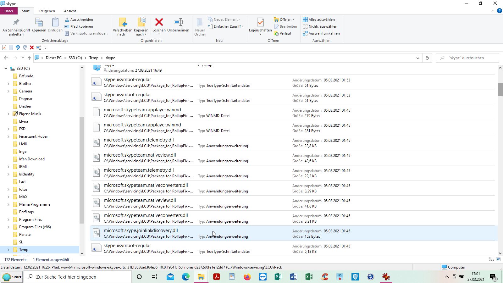

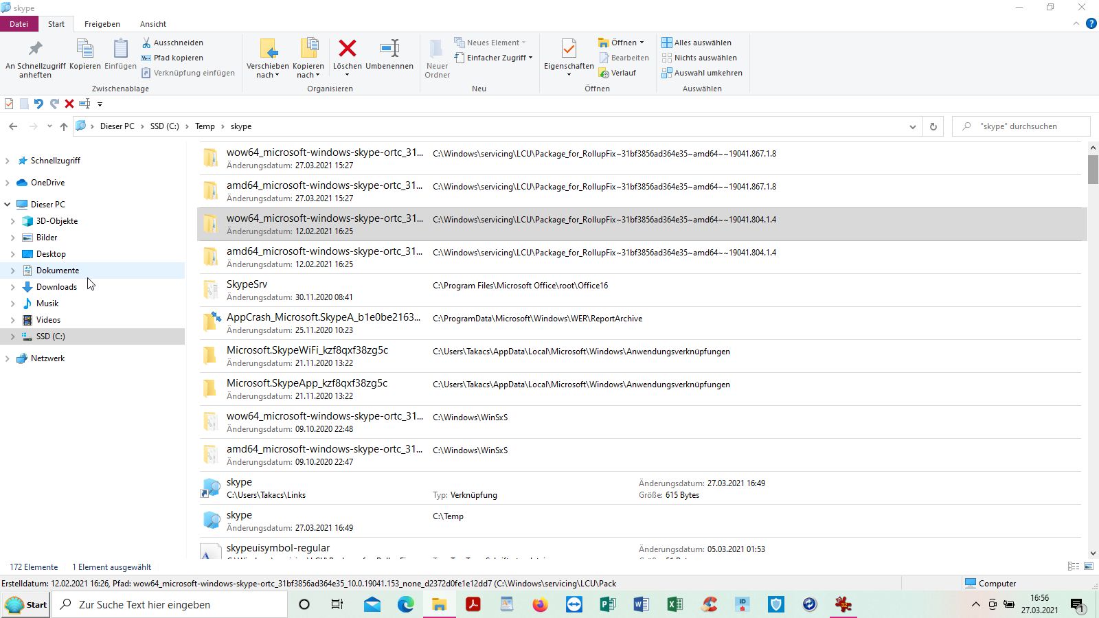

@carrera ,
habe mal Bildschirmfotos von den ersten beiden Seiten gemacht,
hoffentlich hilft es. Sind im Anhang beigefügt. Im abgesicherten Modus
wird auch nichts gelöscht (leider).

Hallo azubi43,
die Ordner und Dateien in den folgenden Verzeichnissen sind nicht installiert sondern nur temporär gespeichert:
Code:
C:\Windows\servicing\LCU\Package_for_RollupFix~31bf3856ad364e35~amd64~~19041.804.1.4
C:\Windows\servicing\LCU\Package_for_RollupFix~31bf3856ad364e35~amd64~~19041.867.1.8
Es handelt sich dabei um das 2021-02 Kumulatives Update für Windows 10 Version 20H2 für x64-basierte Systeme (KB4601319) vom 9. Februar 2021 sowie um das 2021-03 Kumulatives Update für Windows 10 Version 20H2 für x64-basierte Systeme (KB5000802) vom 9. März 2021. Windows 10 kümmert sich selbst um diese Ordner, siehe dazu hier Windows 10 and reserved storage - Microsoft Tech Community.
Nachtrag
Das Verzeichnis C:\Windows\servicing\LCU hat den Vorteil z. Bsp. in einem Heimnetzwerk mit mehreren Windows 10 Installationen. Ein Update braucht so nur einmal heruntergeladen werden, siehe dazu hier Windows Update Delivery Optimization and privacy.
Bitte halte auch die Finger in folgenden Verzeichnissen still sofern du keine Unannehmlichkeiten haben möchtest:
Code:
C:\ProgramData
C:\Program Files
C:\Windows\WinSxS
Löschen kannst du die Reste von Skype in folgenden Verzeichnissen:
Code:
C:\Temp
C:\Users\Takacs
