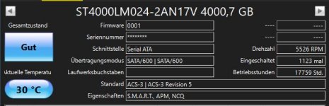

Ich z.B. kaufte und nutze SMR HDDs, allerdings habe ich mich dazu mangels Alternativen in 4TB 2,5" auch wissentlich entschieden.
Hätte ich 3,5" gesucht würde SMR aber nicht in Frage kommen und auch bei 2,5" hätte ich es gerne gemieden wenn es möglich gewesen wäre.
