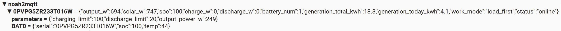

Heute in der Mittagszeit bei bester Sonneneinstrahlung aus Süden "bricht" die Solarpower deutlich ein - ich habe keine Ahnung weshalb:

Sieht mir sehr nach dem Kurvenverlauf von Batterie wird geladen aus ... und danach ein paar Wölkchen ... aber jetzt auch mehr Mutmaßung - der Drop auf 400 ist schon groß.
Hier die Werte aus dem MQTT-Explorer:
Ich sehe allerdings, dass die Leistung nicht mehr über 800w steigt - ob da komplett 2 Panels ausgefallen sind?!?
An den Noah geht ja alles gebündelt, da kann ich nichts einzeln abfragen.
In welcher Reihenfolge darf/kann/muss ich Kabel abstöpseln, um die Stränge zu testen? Oder vorher den WR vom Netz nehmen?

Wenn die Module warm bzw. heiß sind, dann bringen die auch merkbar weniger W. Ausgehend von 1200 W könnte das dann auch hinkommen würde ich sagen.
könnte es nicht sein, das die Batterie einfach voll ist und die Ladeelektronik einfach sagt schluss mit Laden, jetzt wird nur noch der Stromverbrauch gezogen ?
Reaktionen: ragan62, Child, Der_Dicke82 und eine weitere Person
+1 da war die Batterie voll wäre auch mein Schluss! Wahrscheinlich keiner zu Hause und dann würde nur noch null Einspeisung gemacht.
Die spikes könnten Kühlschrank und/oder gefriertruhe sein
Oh man… hätte ich auch drauf kommen können/müssen: ja Batterie war gerade voll!
Aber wenn die voll ist, würde die restliche Menge nicht einfach durchgeleitet werden? Wenn ich dann weniger verbrauche, als erzeugt wird, dann darf bzw. Könnte das doch gern zurück an Vattenfall gehen. Was passiert aber mit der Leistung, wenn ich restriktiv mit der Nulleinspeisung umgehe?

Entweder einstellen, dass er bei Batterie voll alles durchschleift (weiß aber nicht beim Noah wo und wie einzustellen) oder halt abregeln. Was auch nicht verkehrt ist, Warum den Konzernen noch Strom schenken :p

Kann ja nur ne Einstellungs-Sache vom NOAH sein. Und viele Möglichkeiten hat man ja nicht. Gibt ja nur zwei oder drei Betriebsmodi. Wenn Du Null-Einspeisung (also Regelung über ein Smartmeter) eingestellt hast, dann ist es doch das "gewünschte" Verhalten.

Wenn der Noah voll ist leitet er die gesamte Solarleistung (max 800W) direkt an den WR durch. Auch im "Smarten Modus".
