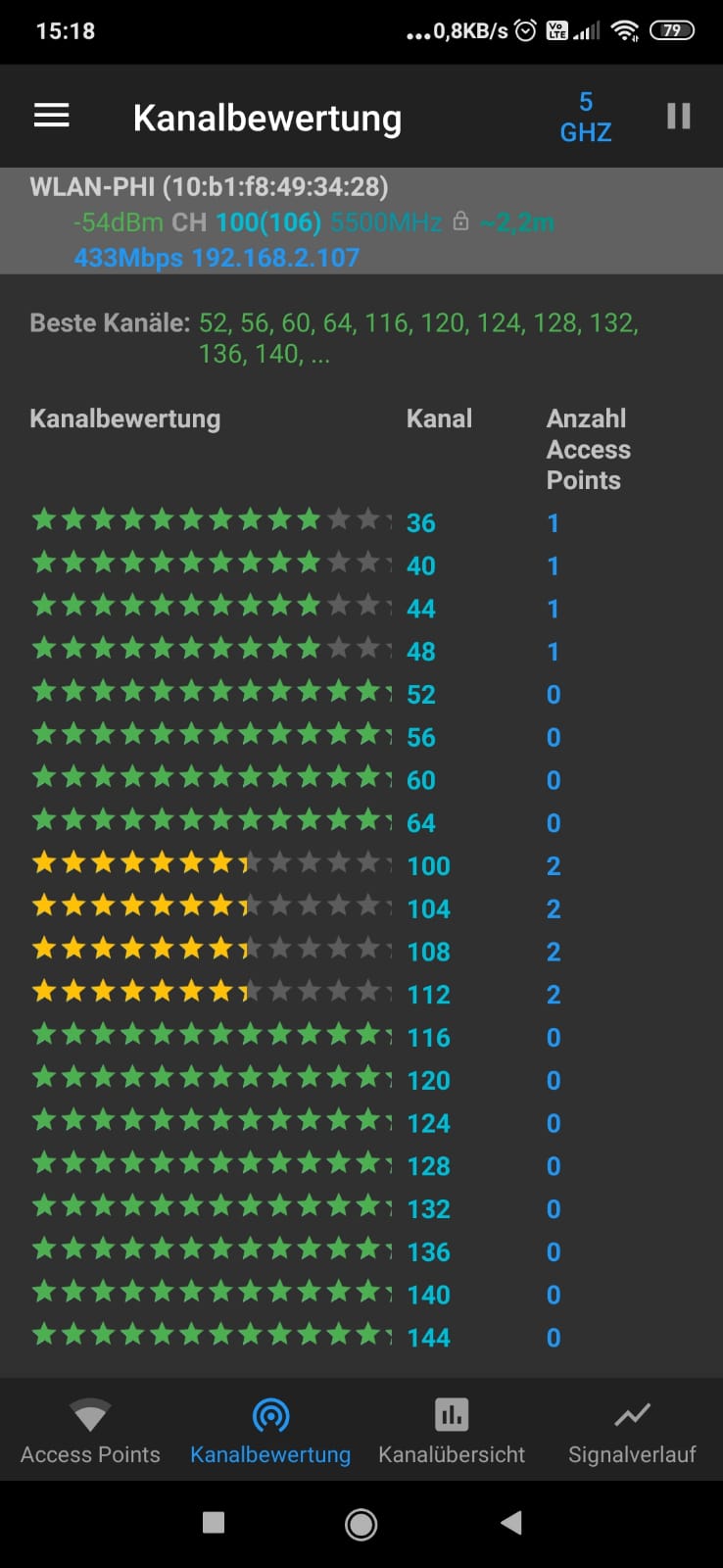

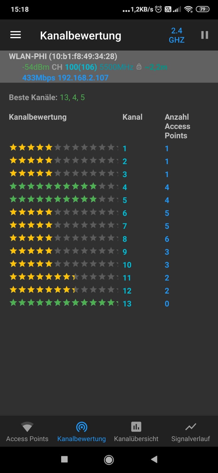

Die Räume liegen nebeneinander und ja es sind Betonwände.
Hier sind 2 Screenshots vom Wifi Analyzer aus dem Raum nebenan wo ~40k ankommen:

Laut dem Wifi-Analyzer sieht das bei Dir ganz gut aus.
5 GHz-WLAN schafft noch -54 dBm, das ist ganz gut. Allerdings findet das Handy zwei WLANs auf Kanal 100. Könnte sein, dass Dein Nachbar saugt wie wild. Aber das müsste irgendwann aufhören. Wenn Du unbedingt willst, könntest Du Kanal 116+ fest einstellen. Würde mich aber wundern, wenn das helfe.
2,4 GHz-WLAN ist ein wenig voll, aber auch nicht über dramatisch. Hier konntest Du probieren von der Kanalbreite von 40 auf 20 MHz runter zu gehen und dann fix Kanal 13 auswählen. Wenn das nicht hilft, Kanal 1. Wenn das nicht hilft, mal testweise 5 GHz im Speedport ausschalten und nochmal messen bzw. posten.
Und 802.11b bitte ausschalten, ich glaube Dein Speedport bieten das.

norKoeri schrieb:
[...] Kanal 116+ fest einstellen [...]
Achtung: Im 5GHz-Band kann aber ab Kanal 118 DFS bedingt durch (Wetter)Radarsysteme "zuschlagen" und stellt auch "fest" eingestellte Kanäle wieder um - dazu beschreibt dieser ElektronikKompendium-Artikel die Verhältnisse um WLAN-Frequenzen und -Kanäle recht ausführlich.
Bei Kanal 13 im 2,4GHz-Band sollte beachtet werden, dass damit manche auch aktuelle Geräte (leider) nicht kompatibel sind.
Ansonsten sollten sich auch Kanal 4 & 5 durchaus verbessernd auswirken - hilfsweise sollte auch die "Kanalübersicht" zeigen, auf welchen nebenliegenden Kanälen wie viel Verkehr ist und einen Anhalt für die eigene Kanalwahl bieten.​
