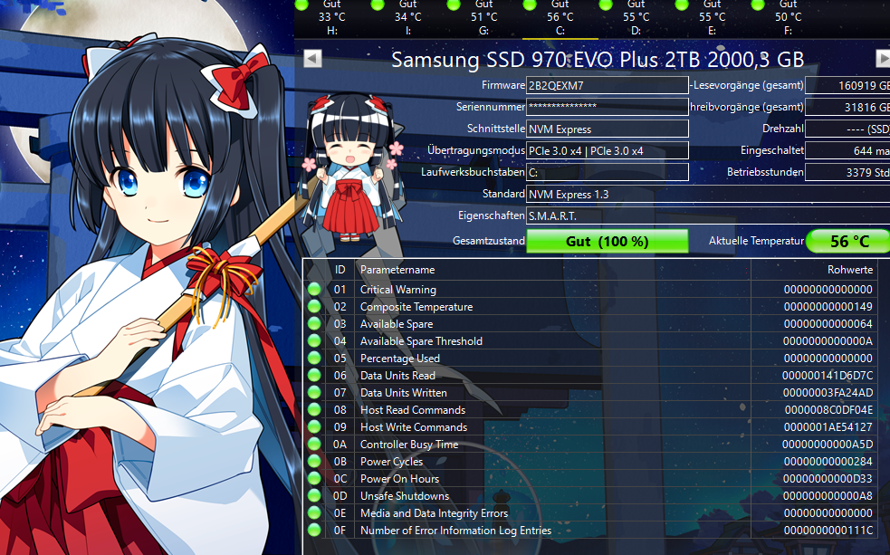

Auch wenn einige wider sagen werden, Ich mit dem Temperatur Problem.
Bei Mir sind alle NVME SSD zusätzlich gekühlt. Und liege dann selbst noch
bei Gaming bei fast 60° ohne Kühlung wäre ich weit drüber.
Nur mal die Temp obwohl zusätzlich gekühlt bei Aktive Kopier Option.
Es ist zwar so das die Hersteller sagen 70 bis 80° aber das wäre mir dann doch zu hoch. Deswegen mal bitte das Tool im Hintergrund laufen lassen und dann den Screen hier rein. Ich schätze mal bei Gaming ohne Kühlung werden die 70°+ sehr schnell erreicht.

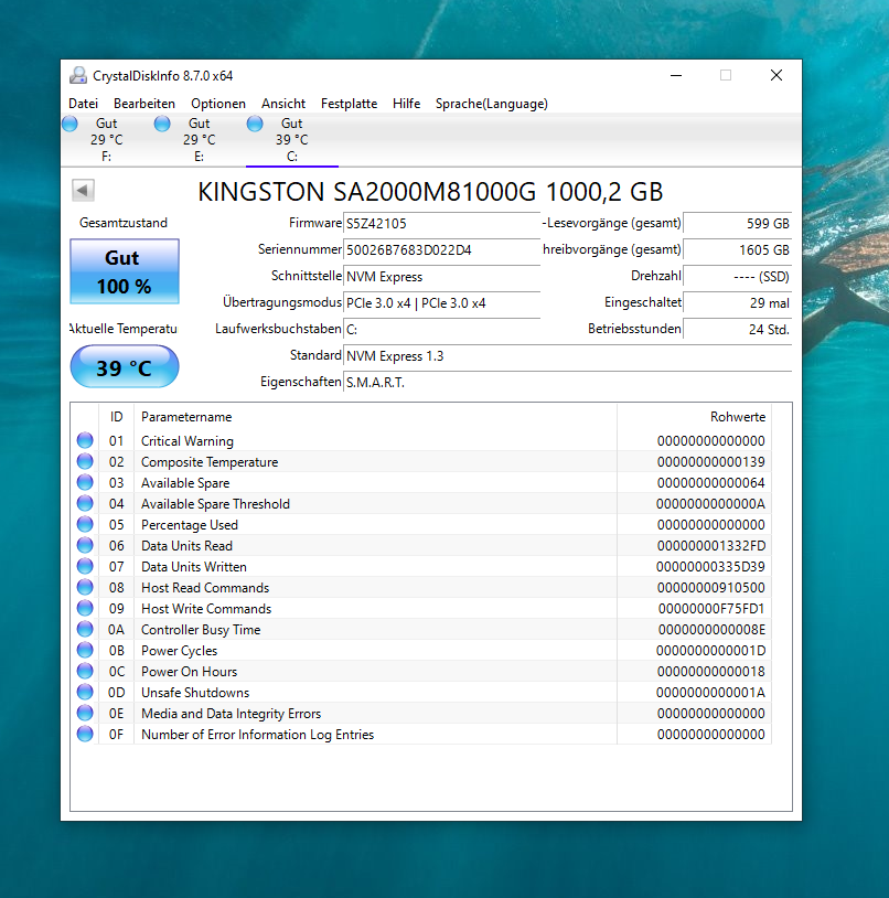

39 Grad sollten in Ordnung sein, oder? Kann es auch möglich sein, dass der m.2 Anschluss am Mainboard defekt ist?
39° ja aber dann ist ja auch keine Last darauf.
Es geht darum die Temps bei Last.

Die SSD hat diverse Unsafe Shutdowns hinter sich (laut CrystalDiskInfo). D.h. ihr wurde unerwartet der Saft abgedreht. Das darf eigentlich gar nicht vorkommen und deutet auf ein Stromversorgungsproblem hin (oder Du schaltest den PC häufiger per Stecker ziehen aus laufenden Betriebssystem aus - oder da ist irgendwo ein Wackelkontakt).
Temperatur ist bei SSDs bestenfalls Performanceproblem, die drosseln halt, wenn sie zu warm werden, fallen aber nicht temperaturbedingt hart aus (solange der PC nicht in einem Ofen steht).
Ich habe mehrmals den PC über den Powerknopf ausgeschaltet wegen den Game Crashes. Der Blue Screen kam btw auch nicht direkt nach nem Game Crash, sondern erst immer 1-2 Minuten später.
dieser wert sagt scheinbar nicht viel aus, denn ich habe viele SSDs wo der zähler dieses attributs langsam aber sicher ansteigt und keiner der rechner verliert einfach so strom.
Ganz so eindeutig ist es nicht, da Unsafe Shutdowns spwphl Ursache als auch Folge eine BSOD sein können. Wenn wie hier die SSD nachgerüstet wurde und die Probleme erst damit begonnen haben, dann ist die Vermutung das es die Urache ist, natürlich naheliegend, zumal wenn es um eine M.2 SSD geht und ein gealterter Chinaböller verbaut ist.
