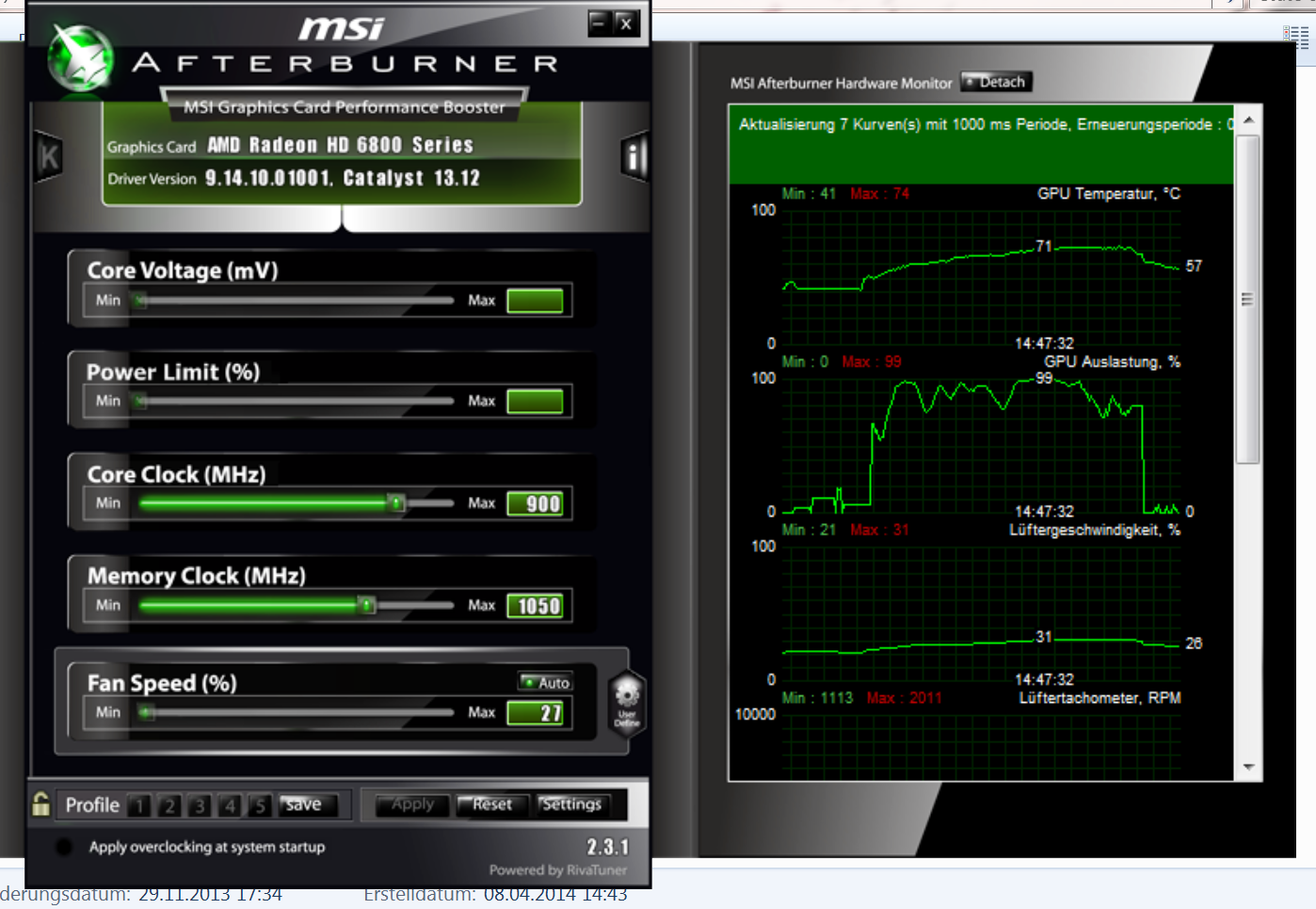

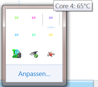

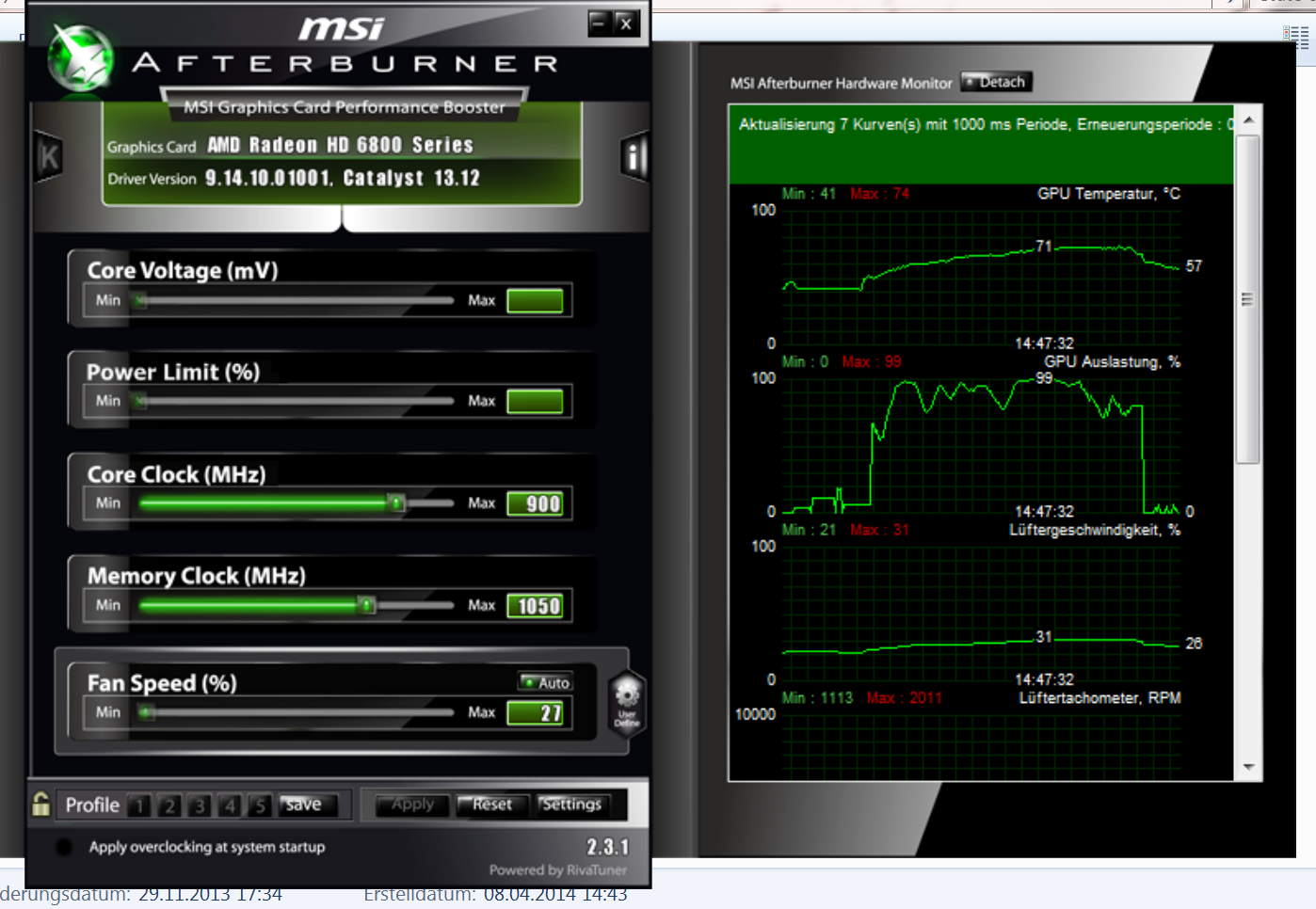

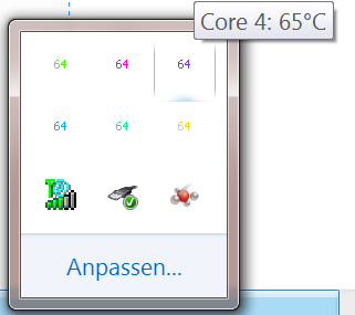

Ich habe jetzt eben State of Decay angemacht und noch einmal getestet. Es ging 5 Minuten super flüssig und fing danach mit dem oben beschriebenen Muster an zu ruckeln. Die Temperatur der Grafikkarte blieb dabei jedoch um die 71° Celsius, nur die Auslastung der GPU kam auf 99%. Ich nehme deswegen an, dass das Problem bei meiner Grafikkarte liegt und die Grafikkarte eventuell kaputt ist?

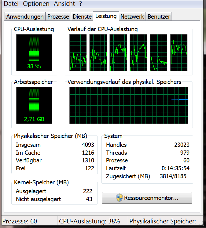

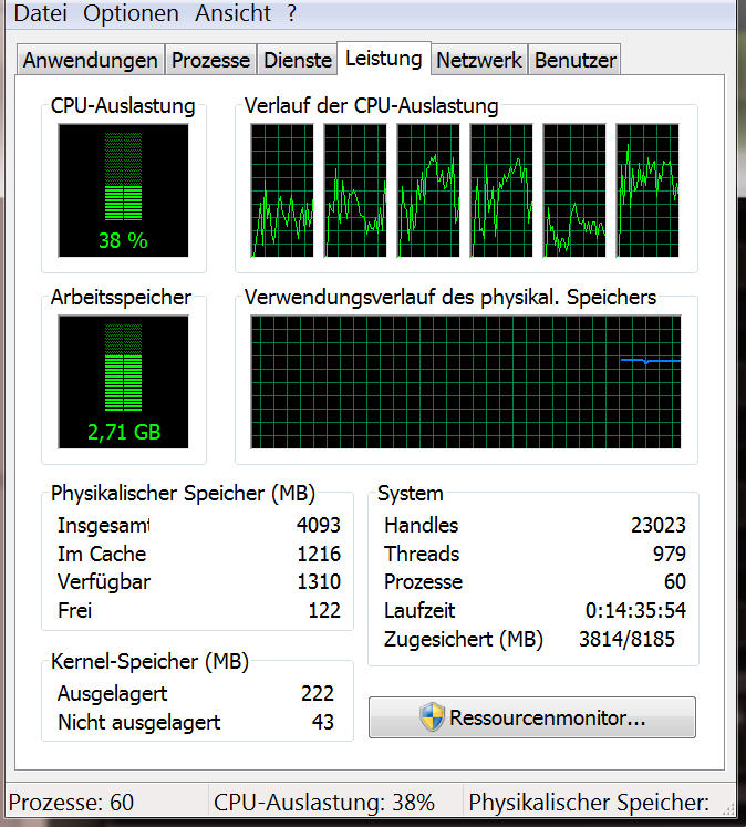

Der RAM läuft voll - das verursacht das Ruckeln mMn.

Interessant wäre der Taktverlauf der GPU, wenn die GPU-Auslastung hochgeht stimmt normalerweise der Takt nicht!

@HisN: Danke. Ich werde das Mal einrichten und dann ein Video aufnehmen.

EDIT: Noch ein kleines Beispiel zur Veranschaulichung. Ich habe vor ein paar Tagen Mal wieder Rollercoaster Tycoon 3 ausgepackt. Das Spiel ist aus dem Jahr 2004-2005 und relativ hässlich. Jedenfalls ruckelt selbst das, obwohl es zb. auf meinem Uralt Laptop ohne Probleme in vollen Details funktioniert. Es kann also nicht auf eine zu alte Hardware geschoben werden, die 4 GB RAM müssten da auch reichen. :)
Ich habe jetzt Mal ein Video aufgenommen, damit man das ganze besser sieht.
Als Beispiel zeige ich hier 3 Minuten Dark Souls 1. Das Spiel ist bis 1:42 Min. bei ca. 30 FPS. Ab diesem Zeitpunkt liegen die FPS auch immer bei 30 FPS, fallen aber alle paar Momente auf 15 FPS runter, nur um dann wieder auf 30 FPS zu gehen.
Haargenaue das selbe Ruckelmuster ist auch in anderen Spielen zu sehen, egal ob neuer oder älter als Dark Souls 1. Egal, ob ich die Grafikeinstellungen herunterschraube oder hochschraube.
Link (Ab 1:42 Min. fängt das Ruckeln an): https://www.youtube.com/watch?v=-_fRXeBdjJI
Was mir noch eingefallen ist, können die Ruckler nicht auch durch nachladeruckler der Fetsplatte entstehen? Mal Festplatte Defragmentiert?
Thx for Video. Da ist ja mal tatsächlich nix an den Werten zu sehen.
Die CPU-Last schießt nicht hoch, also Throttelt die CPU nicht, die Graka Taktet nicht runter, also Throttelt die Graka nicht.
