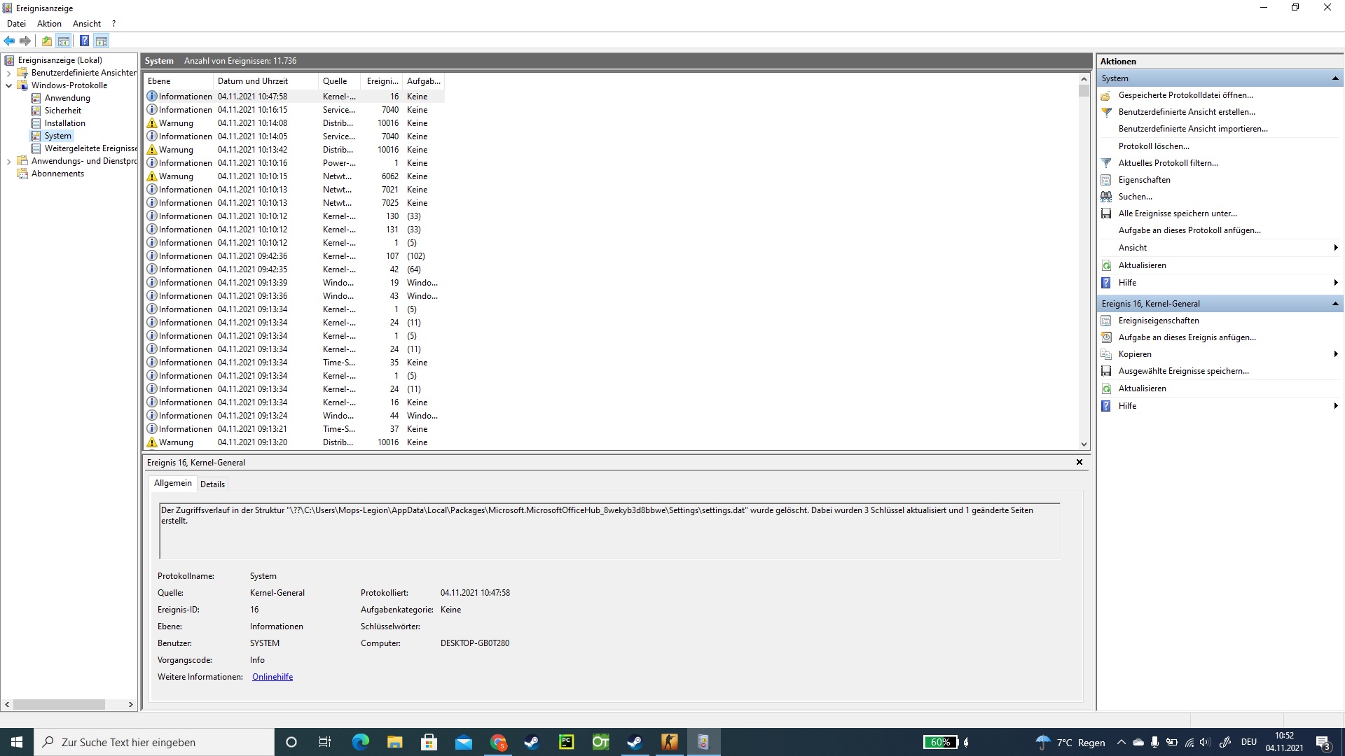

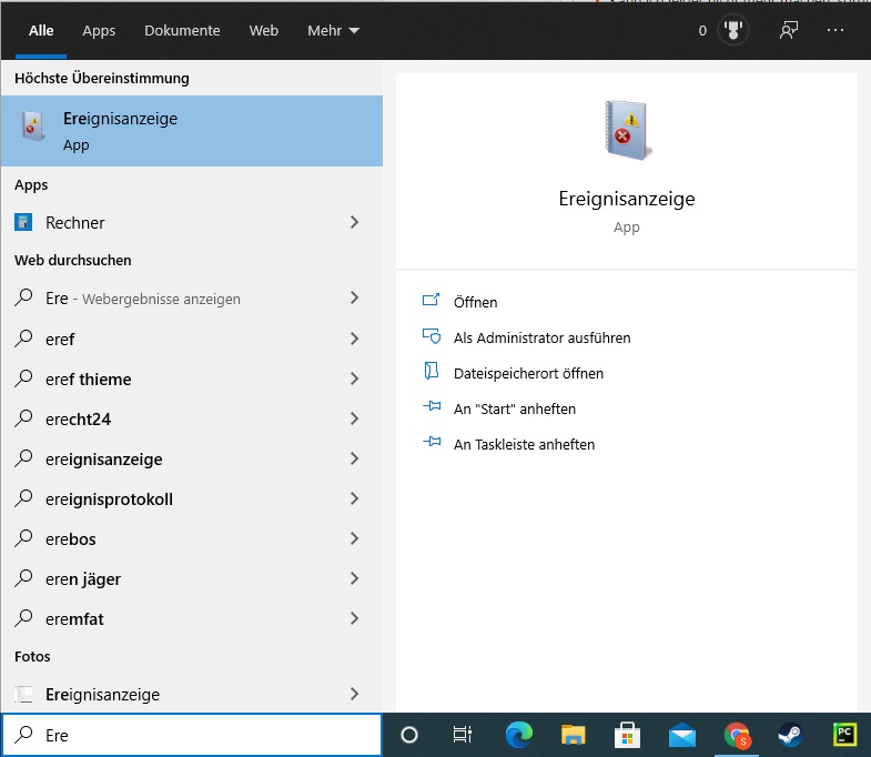

Wie, Du kannst es nicht machen? Habe Dir sogar ein Link mit Videoanleitung für Win10 zugesandt. Egal welches Windows Du hast, beide haben eine Ereignisanzeige. Da wird definitiv eine Beschreibung und ein Fehlercode zu Deinen Freezes stehen.
Du brauchst nur in die Suchleiste "Ereignisanzeige" einzugeben.
Und dann in der Ereignisanzeige unter "System" nach kritischen Meldungen gucken.

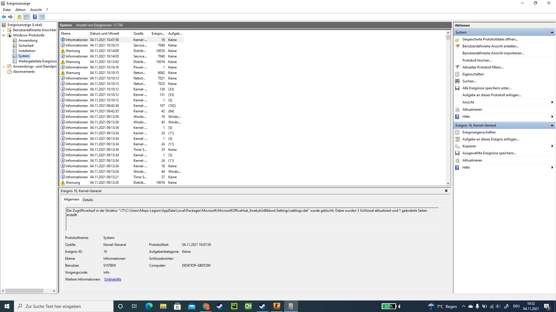

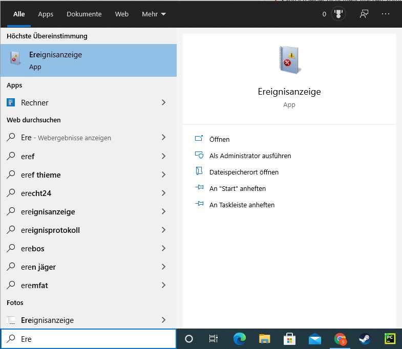

danke dafür. wenn ich win11 irgendwann mal wieder installiere, werde ich dort nachsehen. nur jetzt bringt es wie gesagt nichts, da ich win10 21h1 clean installiert habe.
