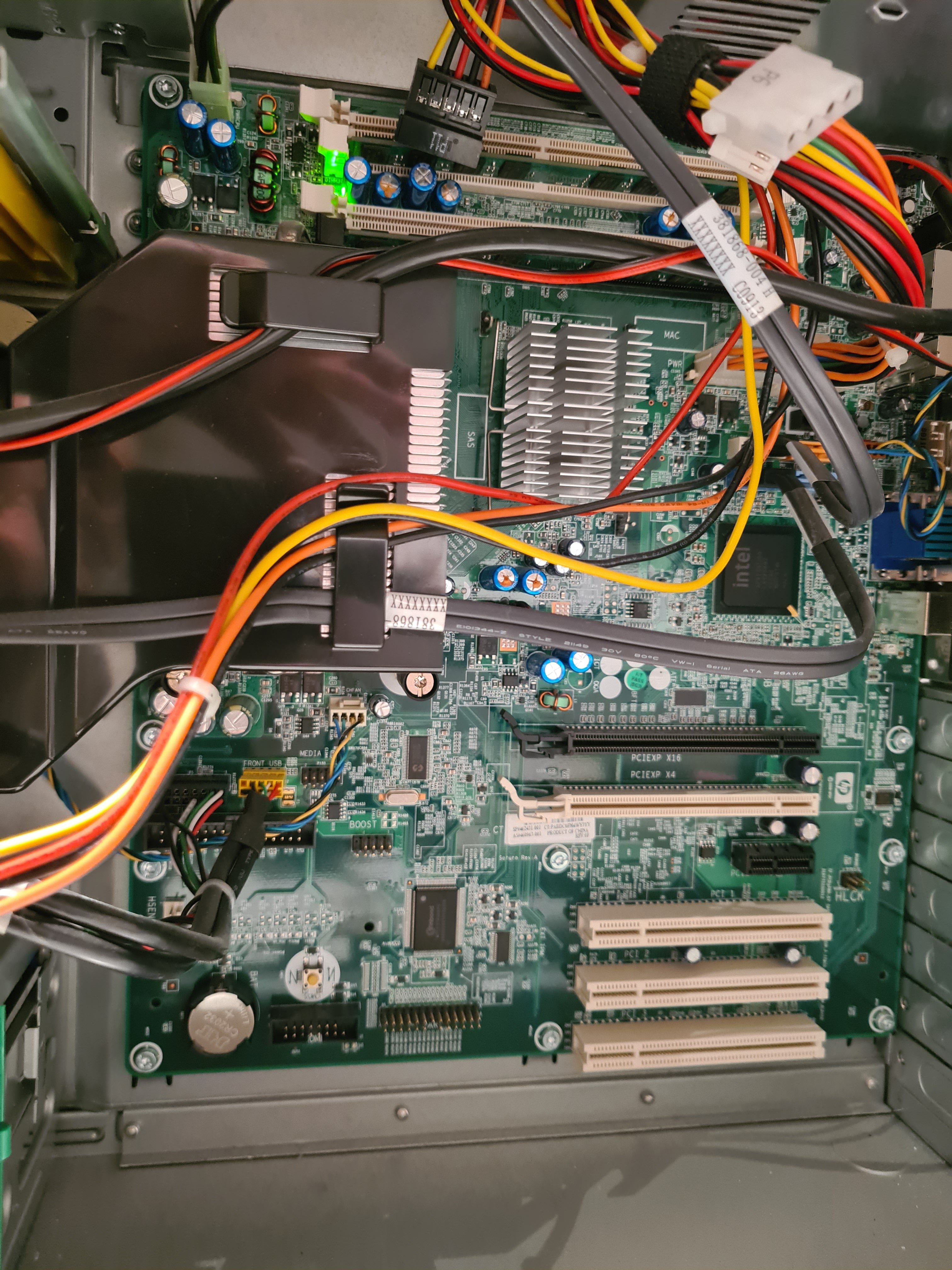

mein Dad hat eine ziemliche Mühle. Da er diesen PC keinesfalls gegen einen neuen erstezen möchte , dieser aber wirklich unzumutbar lahm ist, dachte ich mir ihm gutes tun zu können ,indem ich ihm ne SSD einbaue.
Problem . Es sind Programme installiert an die er nicht mehr rankommt . Die Platte müsste geklont werden . Installiert ist Windows 7 64 bit 4 GB RAM 144 GB HDD
Fragen : kann diese SSD eingebuat werden und ist sie empfehlenswert ?(siehe Foto vom MB )

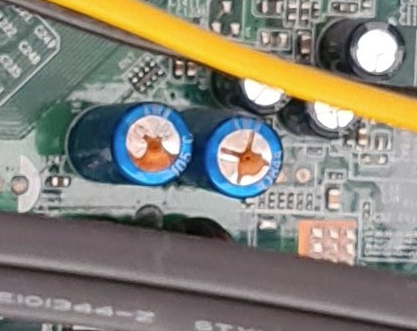

Diese SSD wird wohl nix weil kein Slot dafuer und das Brett ist/liegt eigentlich am/im Sterben.
Da bluten schon die Kondensatoren (mindestens 5 und ein weiter hat schon nen Hut) aus. Der Tage wird es "knallen" und das Teil ist gestorben.
Macht Euch Gedanken um einen Ersatz/Neubeschaffung.

Wird nicht funktionieren, da auf dem Mainboard keine passende Schnittstelle vorhanden ist.
Schau nah einer SATA SSD mit 250 GB

Die kann in ein Board verbaut werden, welches so maximal 3-5 Jahre alt ist, aber nicht in Hardware, die 15 Jahre alt ist.
Was da geht ist höchstens ne 2,5" SATA SSD.
Aber selbst dann ist der PC lahm, ist halt 15 Jahre alte Hardware

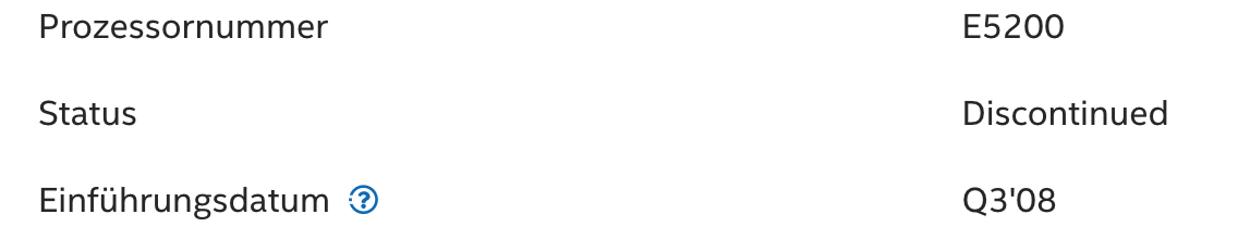

weit mehr 20 als 15, denke ich.
das system war schon ein echter oldtimer, als win7 erschien.
weil: sieht nach btx aus.
insofern: qualitativ gut, weil extreme laufzeit. aber irgendwann isses soweit.
