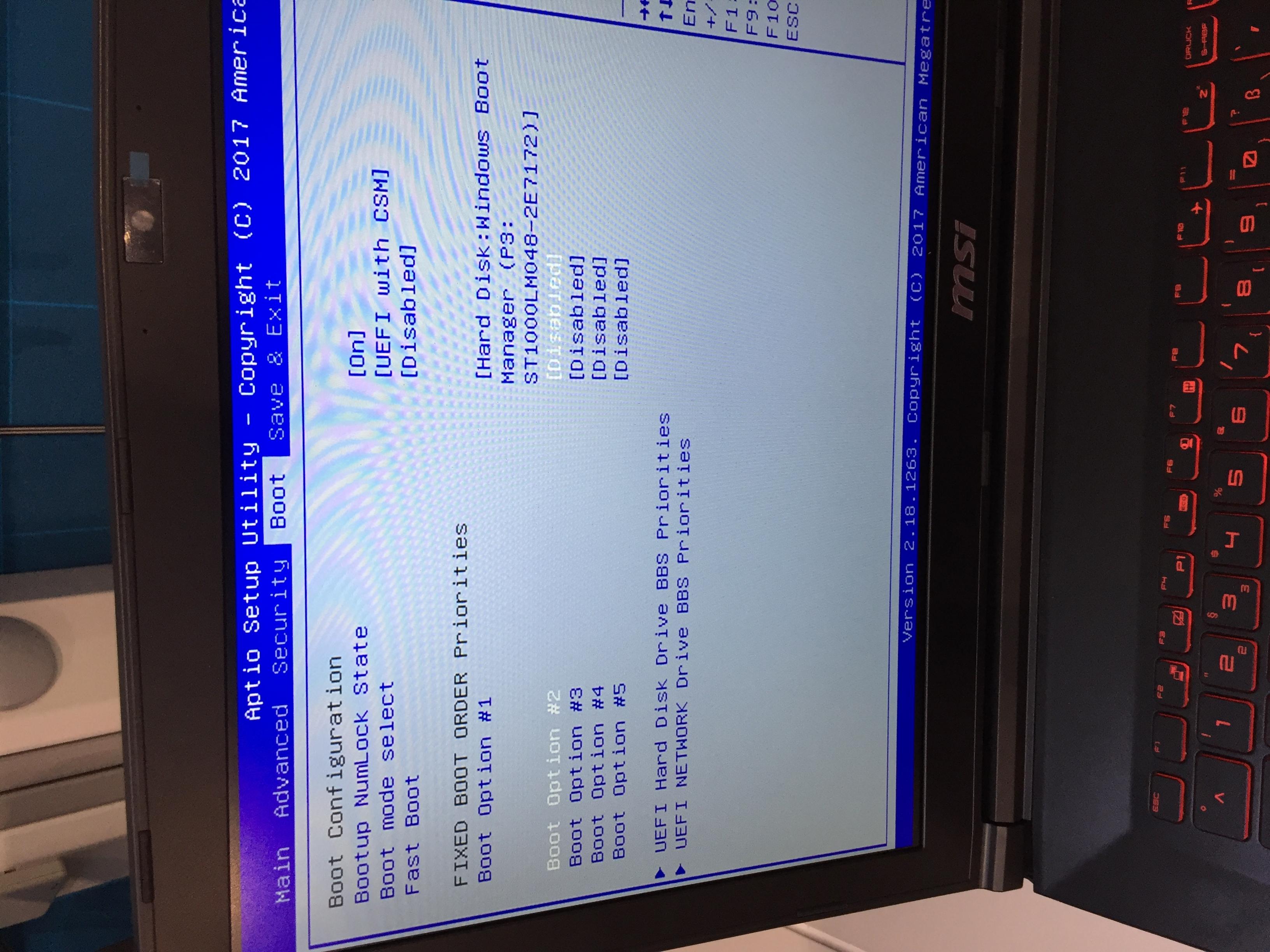

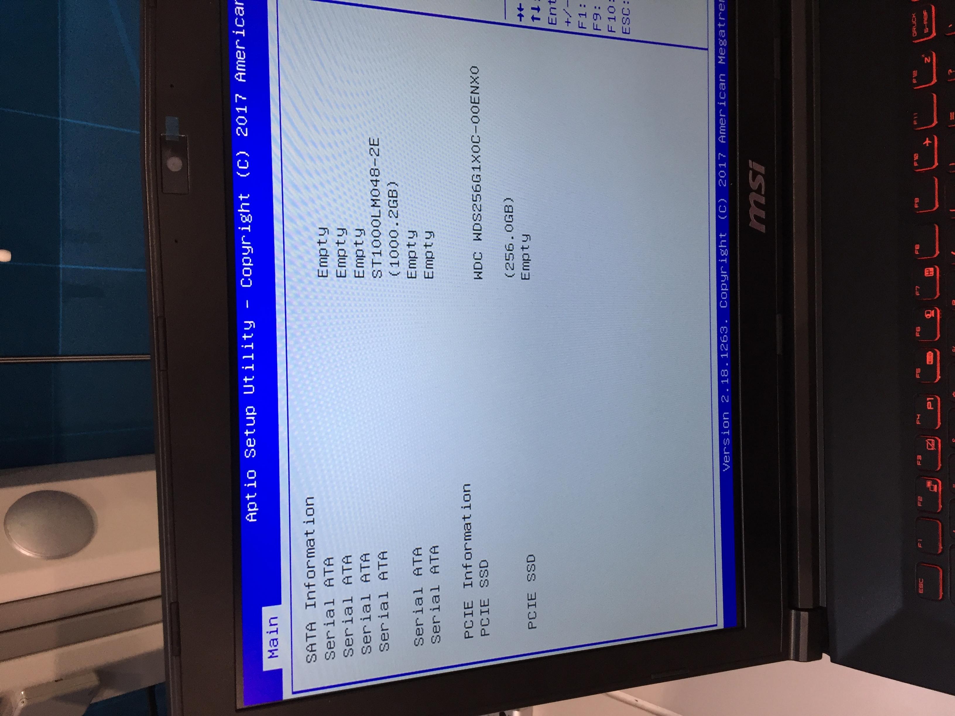

aufgerüstet. Windows erkennt diese, der Pfad wurde zugewiesen und ich kann drauf zugreifen. Ich habe meine Festplatte geklont und auf die SSD kopiert, wollte dann anschließend um BIOS die Bootreihenfolge ändern und siehe da, sie wird mir dort nicht angezeigt. In der Übersicht der Platten im BIOS taucht sie zwar auf, aber sie ist nicht auswählbar im Bootreihenfolgenmenü.
Habe anschließend Windows neu drauf gepackt, also vorher formatiert, aber leider keine Veränderung. Daher benötige ich nun eure Hilfe wie mir die Platte in der Bootauswahl angezeigt werden kann.

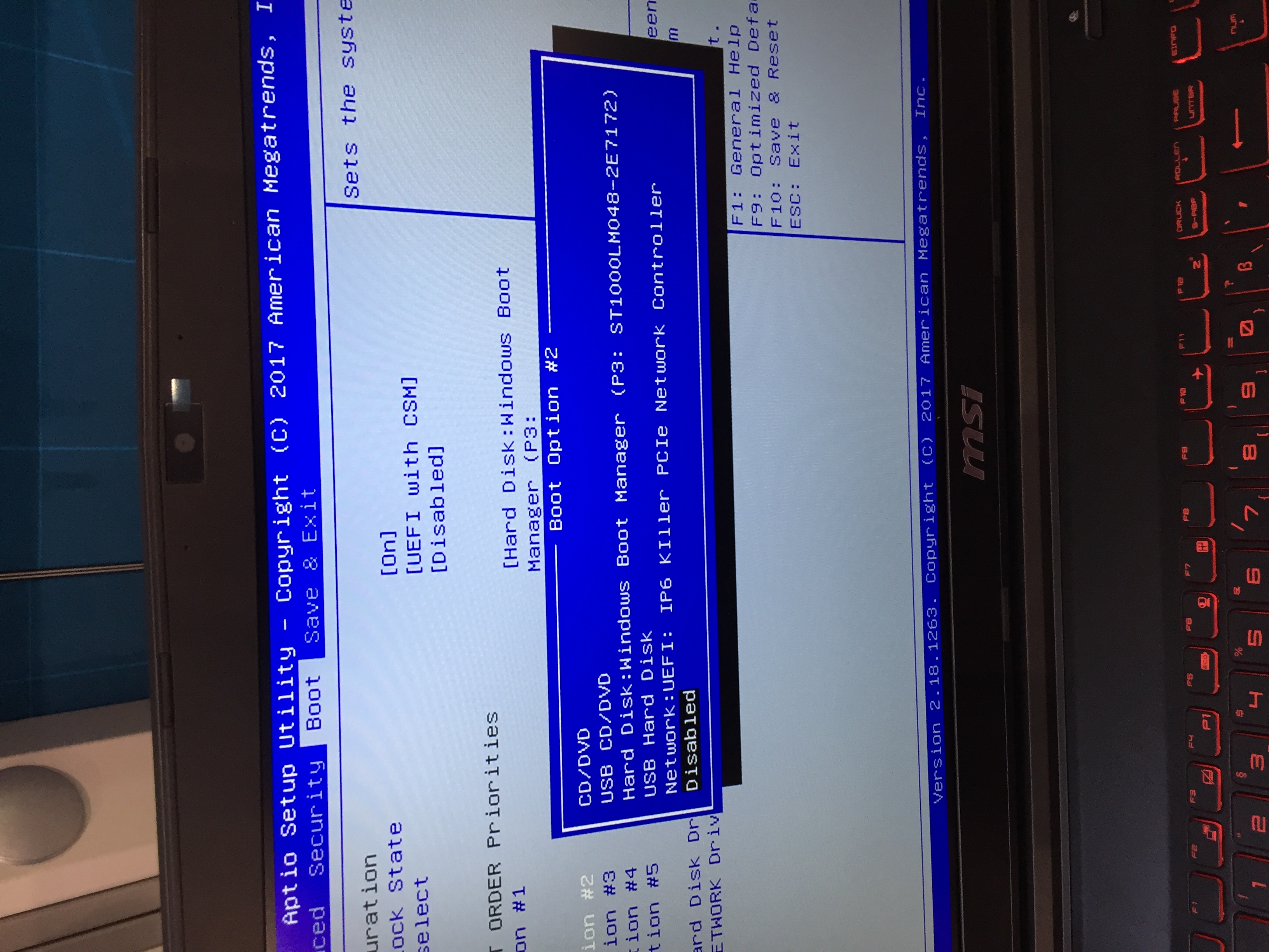

Kannst Du die Disk unter "UEFI Hard Disk Drive BBS Priorities" auswählen.

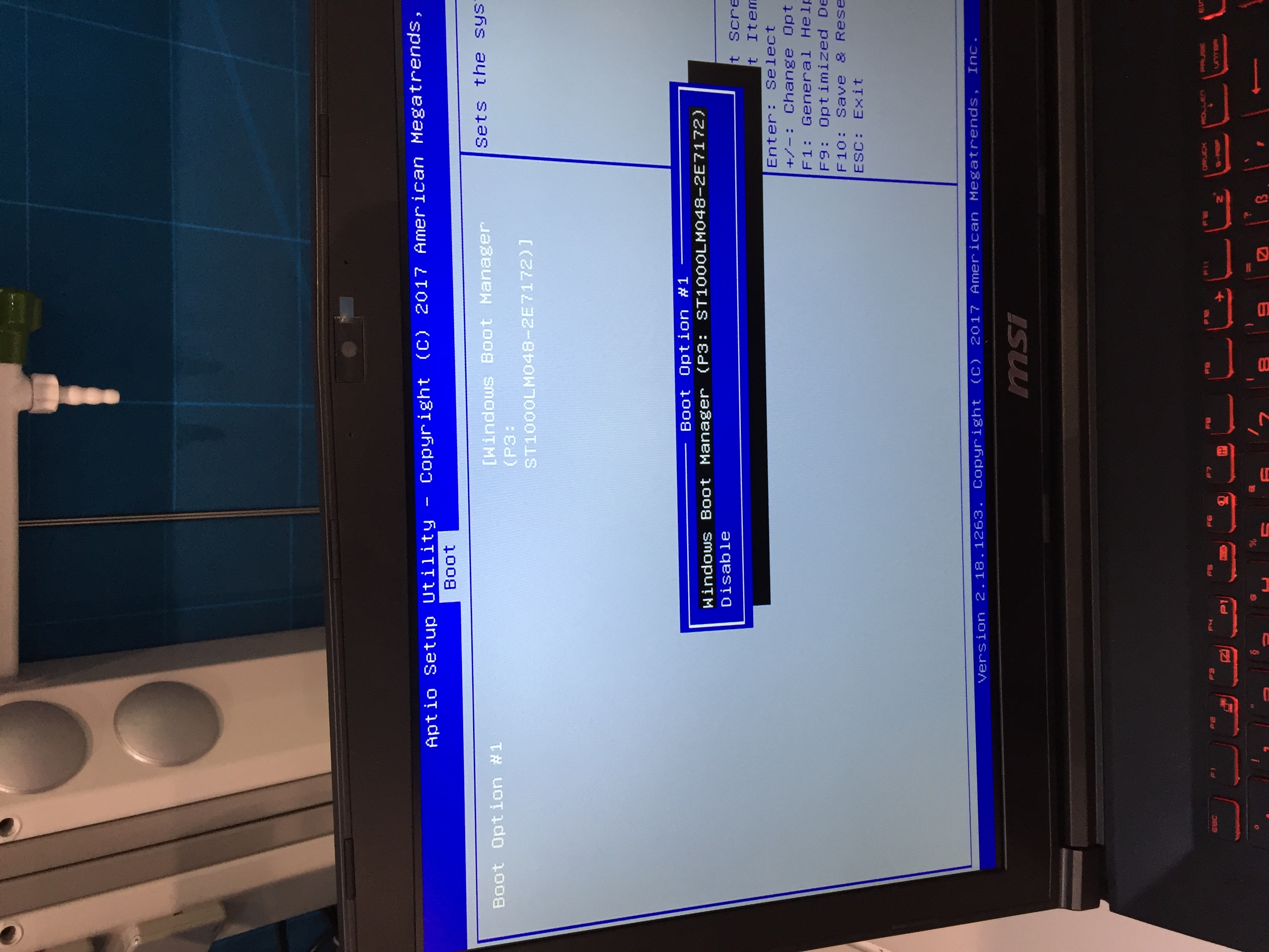

Nein wie im letzten Bild zu sehen (das ist das besagte Menü) kann ich dort nur die HDD auswählen und nicht die SSD
Angezeigt wird die SSD ja doch im ersten Screenshot, halt unter PCIe weil es einen M.2 PCIe SSD ist. Das die in der Bootauswahl nicht erscheint, ist normal wenn von ihr nicht gebootet werden kann, denn im Gegensatz zu früher zeigen moderne Rechner dort meist nur die Laufwerk an, von denen auch wirklich gebootet werden kann und nicht alle die vorhanden sind. Dann sehe ich im 2. Bild als "Boot mode select": "UEFI with CSM", hier könnte ein Problem vorliegen, da die meisten UEFI im CSM Modus keine NVMe Unterstützung haben. Wenn Du aber versuchst Windows in dem Modus auf die SSD zu installieren, dann dürfte der Installer die SSD nach MBR statt nach GPT partitionieren, aber für den UEFI Secure Boot muss es GPT sein, die SSD ist dann also sowieso nicht bootfähig. Dann musst Du Windows neu Installieren aber vorher während des Bootens des Installationsmediums mehrfach die Tastenkombination Shift+F10 drücken um eine Eingabeaufforderung zu öffnen, dann gib folgende Befehle ein:

Eigentlich sollte man vor der Installation von Windows alle anderen Laufwerke abklemmen damit der Bootloader dort nicht landet, aber wenn der Rechner so lief, dann ist die bisherige Systemplatte wohl auch nach MBR partitioniert (poste mal einen Screenshot der Datenträgerverwaltung) und dann brauchst Du das nicht, da von der im UEFI Secure Boot Modus gar nicht gebootet werden kann und dann wird der Installer den Bootloader dort auch nicht weiterverwenden, sondern einen neuen auf der PCIe SSD anlegen.

Bild 2 zeigt die Option "UEFI Hard Disk Drive BBS Priorities"
Bild 4 hat eindeutig die Überschrift "Boot Option 1"
Ich sehe kein Bild, das den Aufruf der Option "UEFI Hard Disk Drive BBS Priorities" zeigt.
