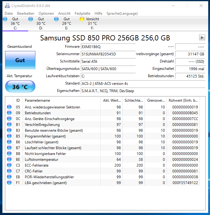

Ich beziehe mich auf SATA-SSDs von Samsung.
Datensicherung ist kein Problem. Habe ich laufend.
Nur will ich aber auch eine SSD nicht ersetzen, nur weil mir HDD Sentinel nur noch 87% Lebensdauer anzeigt.
Mich wundert es nur, dass es jetzt auf einmal so schnell geht.
Auch sind ja die versprochenen TBW noch lange nicht erreicht.
Hier noch der Screenshoot von Crystal Info.
Hier hast du "129" CRC-Fehler [C7], deutet auf SATA Kabel und Anschlüsse hin.
Kabel mal tauschen und den Wert beobachten.
Kannst ihn auch erst mal beobachten, wenn er steigt, Kabel tauschen und Anschlüsse überprüfen.
Mmh du Monitorst extra was...

Dein Samsung oben hätte jetzt bei [gut - 81%] stehen, wenn die % Anzeige noch wäre.
Die Panik die hier einige zeigen und den SSD Tausch empfehlen ist komplett unbegründet.
Ja, einzelnen logischen Sektoren mussten neue physische zugewiesen werden (Das ist der Wert im Attribut 0x05 was auch dein erstes Programm gezeigt hat). Das ist komplett normales Verhalten über die Lebenszeit. NAND Flash hat immer Defekte ab Produktion welche über die Lebenzeit zunehmen, daher gibts ne gewisse Menge an Reserveblöcke. Die Anzahl von ab Werk vorhandenen Bad Blocks und Reserveblöcken wird idR. nicht über SMART nach außen gegeben als absolute Werte. Deshalb sind die Rohwerte (hier die 25 Sektoren) auch nichtsaussagend ohne zu Wissen wieviel Reserve man hat. Dafür gibts im SMART ja die Thresholds und die normalisierten Werte. Die normalisierten Werte starten meist von 100 oder 200 und werden immer heruntergezählt bis sie irgendwann den Threshold erreichen und dann warnen die Monitoring Programme normalerweise.
Hier haben wir im Attribute 0x05 nen normalisieren Wert von 98 (nachdem 25 Sektoren ersetzt werden mussten) und nen eingestellten Grenzwert von 10 - wo bitte ist das jetzt nen Grund in Panik zu verfallen? Die SSD ist noch weit weg davon den Geist aufzugeben, sehr weit weg. Deshalb sagen deine Programme als Zustand der Platte auch GUT (CDI) bzw. Exzellent (HD Sentinal).
Die Anzahl der CRC Fehler im Attribut (0xC7) könnte man mal beobachten. Es gibt ja keine zeitliche Angabe wann diese aufgetreten sind. Wenn die so bleiben ist alles in Ordnung, steigen diese weiter lohnt es sich das SATA Kabel auszutauschen, da die CRC Fehler immer aufm Weg von Host zu Controller enstehen.

Dass ständig neue Fehler auftreten ist kein gutes Zeichen. Die Ursache der benutzten Reserveblöcke und Löschfehler könnte ein Problem mit dem Flash-Speicher sein.
Da Samsung auf deine SSD 10 Jahre Garantie (oder max. 150 TB geschriebener Daten) gewährt, würde ich den Hersteller kontaktieren.
Das tolle an SSD's ist, das defekte Blöcke beim Schreiben erkannt werden und die Daten dann woanders hingehen. Gelesen werden können die Blöcke normalerweise immer (anderen technischen Defekt ausgenommen und nur bei Verschleißdefekt). Du hast also beim normalen Verschleiß niemals Datenverlust, nur die nutzbare Kapazität sinkt. Langsam.
Produktivsystem und keine 100€ Kosten für den Ersatz? Da würde ich nicht lange überlegen und das Teil tauschen. Kann man ja immer noch in einem anderen privat genutzten Rechner nutzen und in der Freizeit beobachten, wie sich der Zustand verändert.
