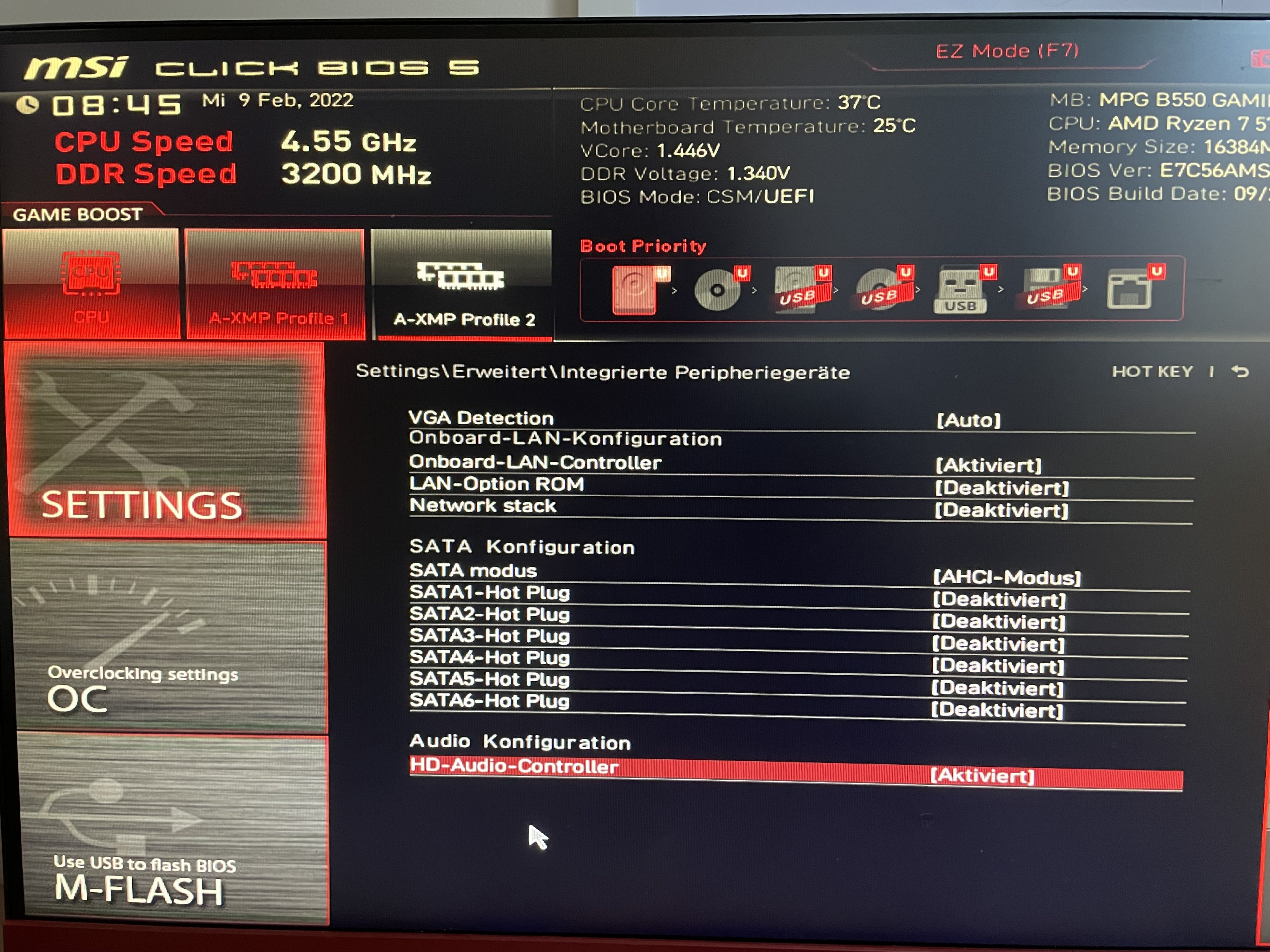

Meine SSD wird manchmal nach dem Start in der Taskleiste zum auswerfen angezeigt. Wie ein USB-Stick. Ist das Normal so?
Habe die neuste Firmware installiert und auch schon mehrere Sata Ports verwendet aber alles ohne Erfolg, und im BIOS AHIC aktiviert und Hotplug ausgemacht bzw das war standardmäßig aus.

Du hast vermutlich im BIOS deine SSD als Wechsellaufwerk deklariert, das Problem hatte ich auch mal. Bitte nochmal deine BIOS-Einstellungen überprüfen.

SATA kann grundsätzlich Hot-Plug. Bei einem MSI X570 Board ist das unter Settings - Advanced - Integrated Pheripherials
zu finden.

ich denke ich habe alles richtig eingestellt

Stell das per Registry ein.
Link in meinem Post weiter oben.
Das Hotplug mag ein Auslöser sein aber nicht immer.
Ich hatte das bei einer Kiste wo nichts mit hotplug einstellbar war. Regwert half da.

Wann ist 'manchmal'? Standby? Ruhezustand?
Schnellstart in Windows? Fast Boot im UEFI? Beides abschalten, wenn diese Features aktiviert sind.
Wenn's an den Einstellungen im UEFI liegen würde, müsste es doch immer so sein - oder eben nie.
Hast du selbst schon Treiber für Chipsatz und SATA (von AMD oder dem MB-Hersteller manuell runtergeladen) installiert, oder sind welche von MS/Windows aktiv?
