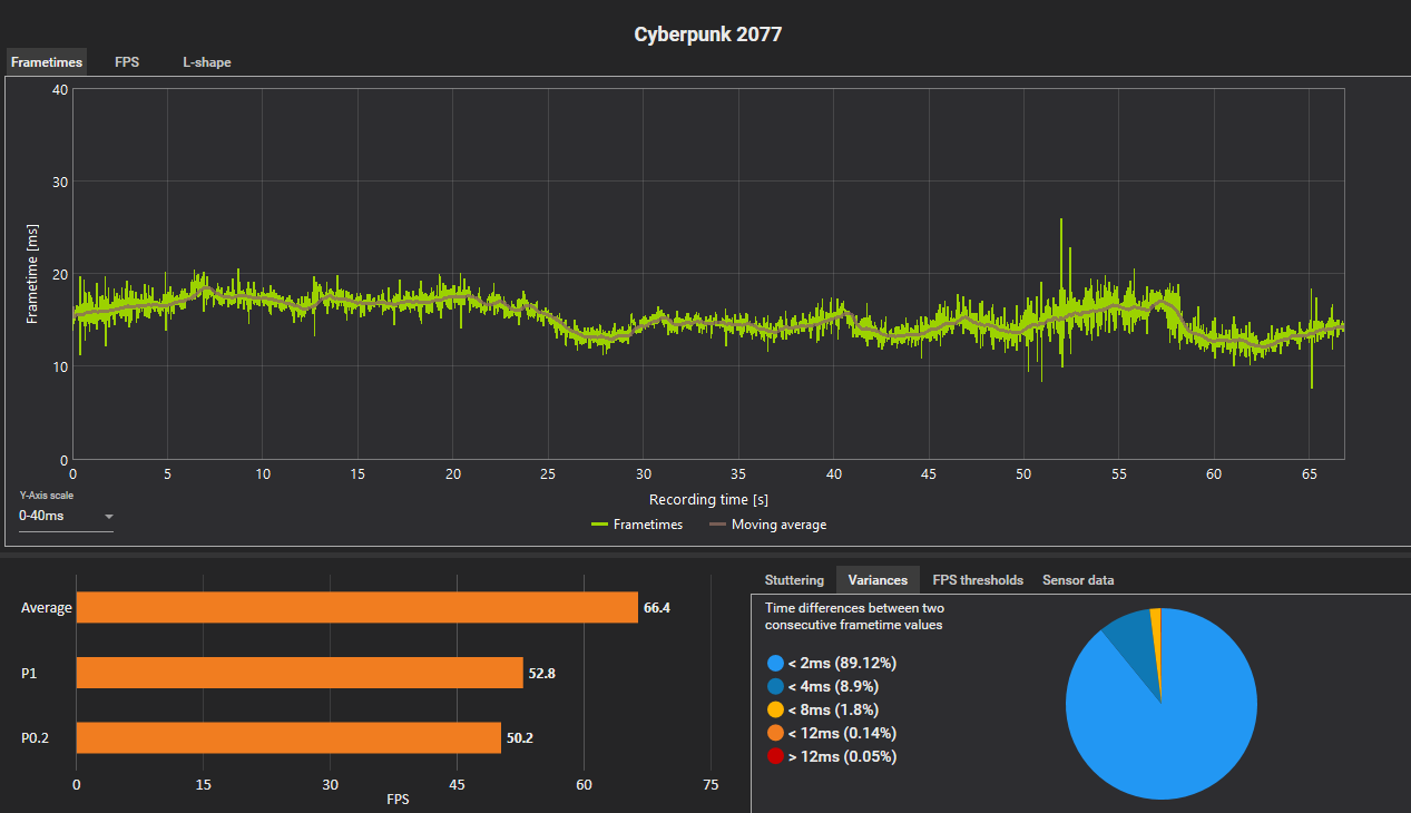

Hab auch gerade extra noch mal Cyberpunk rausgesucht aus dem Pathtracing Benchmark
So sollte das eigentlich aussehen, P1 bei ~75-85% der avg FPS ist ein recht guter Wert, hier sind es 80%.
Der 10900K in Jedi Survivor hat gerade mal ~60% der avg FPS als P1

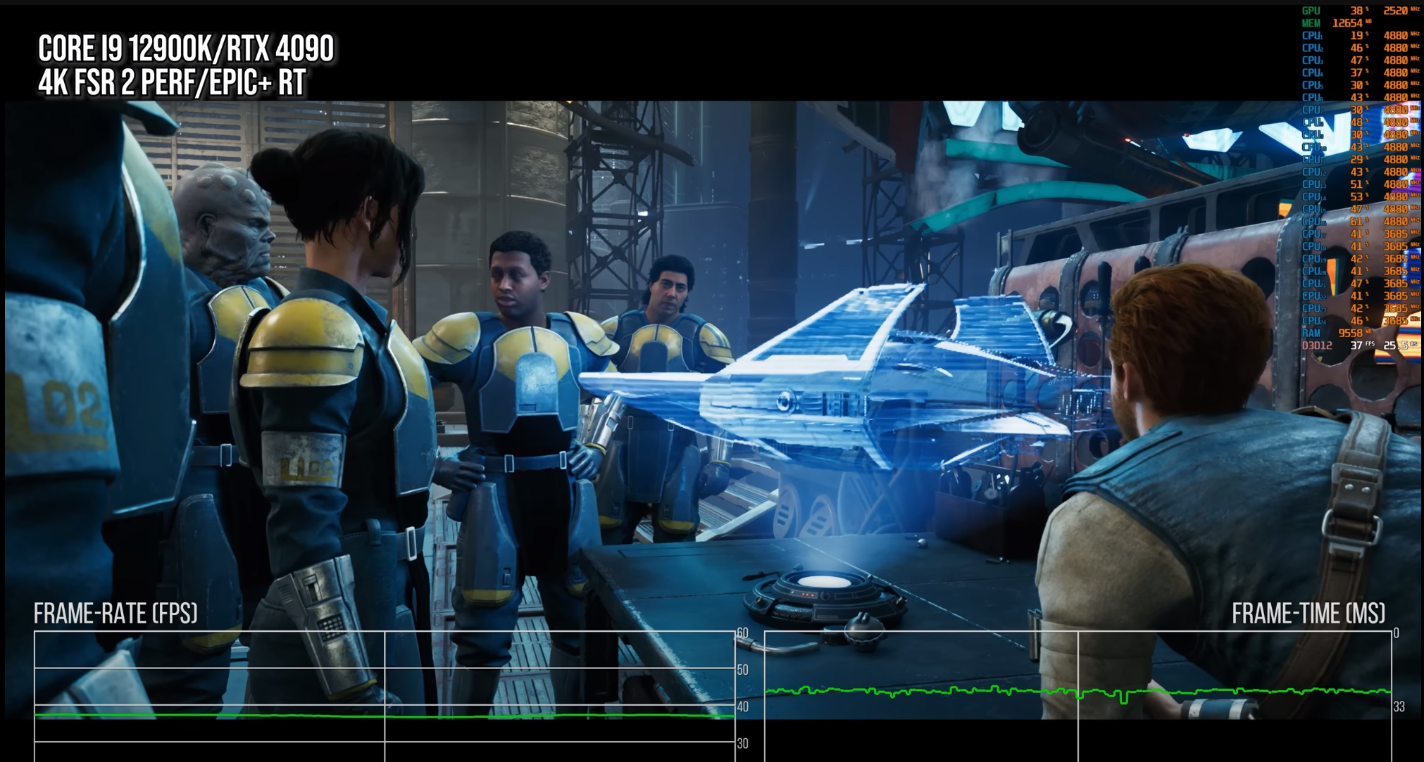

Ja, in dieser Szene, dann schau mal was sie in Coruscant im ersten Level ab hier erreichen :
Und bevor du es erwähnst: DigitalFoundry haben nach jeder Änderung der Settings neugestartet.
Das kann ich auch bestätigen, ich bin hier auch unter 35 gefallen und auch in der Gampleay Sektion, die direkt danach kommt nur sehr selten wieder über 45 gekommen.
Und auch hier ist man vor dieser Szene noch mit 80FPS rumgelaufen, dann dieser Einbruch, der sich visuell durch nichts rechtfertigen lässt.

Schau dir doch das Video von Digital Foundry an, haben die jetzt auch keine Ahnung und machen was falsch, wenn sie mit ihrem 12900K auf 37FPS fallen dort?

du siehst doch die FPS im Video wo er RT aktiviert, was meinst du dir da noch irgendwas schönreden zu wollen

ja aber man sieht im Video wo die FPS mit RT auf nahezu 30 FPS fallen, das da zuvor kein RT aktiviert sein konnte, im Bereich von 40-50, soll ich mir das Game extra bei EA Pro anschauen um das Ergebnis im Video zu bestätigen, mit meinem 10700 ?
wobei ich schon etliche andere Videos hier geteilt hatte wo die Performance selbst mit aktuellen Alder-Lake oder Zen 3 CPU's nicht wirklich anders oder besser aussah, hatten alle zuvor RT aktiviert gehabt ?
