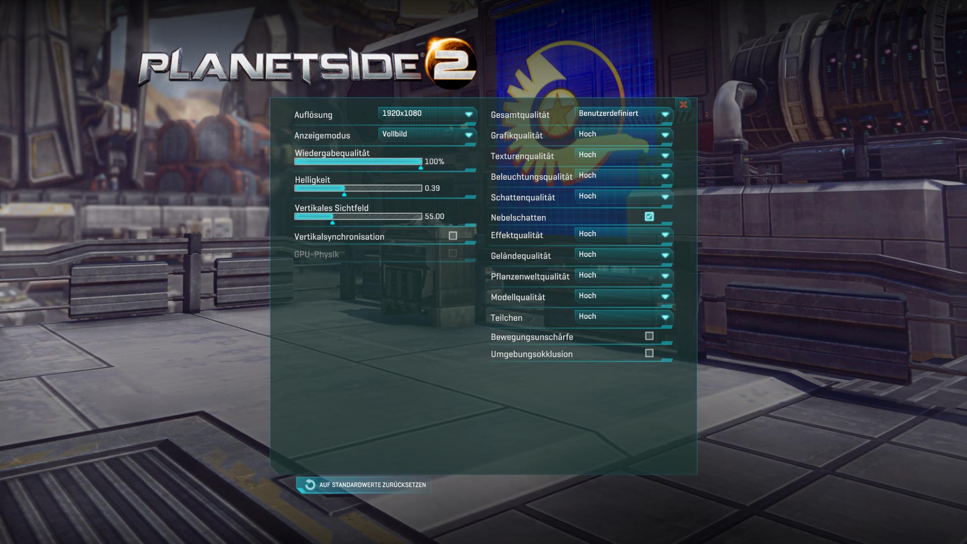

So mit den Einstellungen spiele ich und es ruckelt -_-
Ist es bei dir auch so, dass es einfach nur lächerlich aussieht, aber nicht schneller läuft, wenn du alles radikal auf low stellst? :(
Jo :( Auf low kaum besser.
Die Ruckler fallen nur bei Massenschlachten auf (Die kommen aber häufig :))
Die Ruckler kommen ja wegen der CPU. Leider:( ach und was ich noch fragen wollte, welchen Catalyst haste denn drauf?
