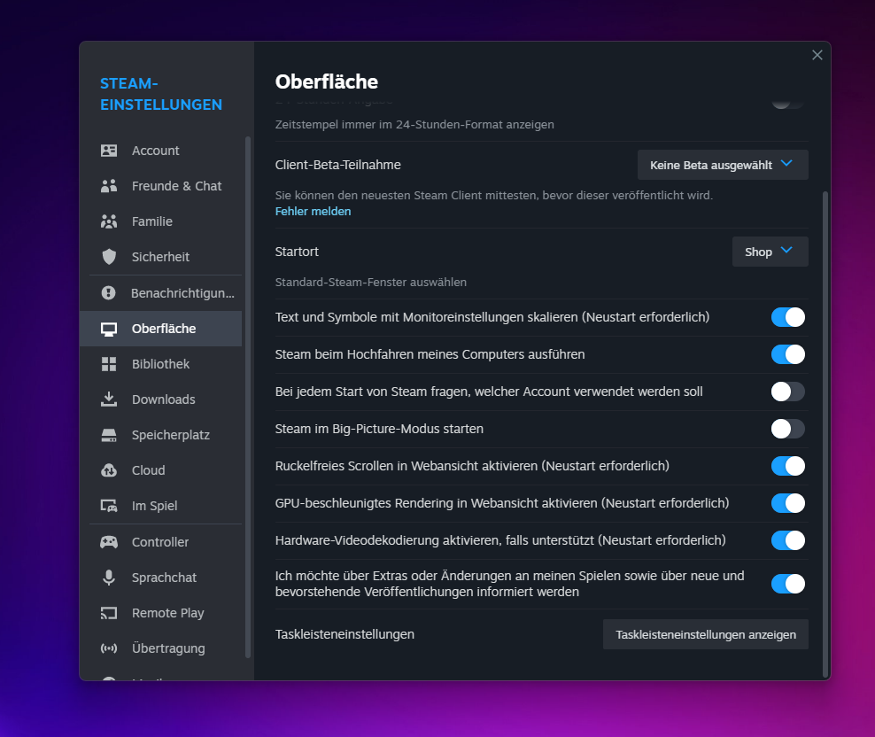

ähm...wie?
Hier gehts nicht. Im Task Manager steht die steam.exe drin, aber da kann ich auch nichts hinzufügen

@Don_Tralle:
Du kannst oben in der Suche die Suche auf das aktuelle Thema beschraenken.
Ich habe mich nun anhand deiner Frage mal durch die Einstellungen geklickt, und es scheinen tatsaechlich einige Sachen verschwunden zu sein.
Zum Beispiel ist auch die Einstellung zum Anzeigen von URLs im Client nicht mehr da, aber der Client macht es bei mir noch.
Genauso kann ich minimiert Starten nicht finden, der Client macht es aber noch, bzw. hat es immer gemacht.
https://learn.microsoft.com/de-de/sysinternals/downloads/autoruns
Das dann Entpacken und Autoruns.exe als Administrator starten. Da sollte in der Liste dann Steam auftauchen. Dort einen Rechtsklick drauf machen, "Jump to Entry", das macht dir dann Regedit an der passenden Stelle auf.
Da sollte auch Steam auftauchen. Doppelklick drauf machen, und du kannst Startparameter hinzufuegen. So sieht es bei mir aus:

Am besten laedst du dir "autoruns" von Microsoft herunter:Don_Tralle schrieb:ähm...wie?
"C:\Program Files (x86)\Steam\steam.exe" -silentRanayna

@Waldheinz: Warten wir mal ab ob das wirklich funktioniert.
Denn ich habe Gegenteiliges gehoert, dass das seit dem Update nicht mehr funktionieren soll.
Versehe ich meine Desktopverknuepfung mit dem -silent Parameter, startet Steam im Vollbild, obwohl mein Autostarteintrag auch nur den -silent Parameter hat.

danke für die Anleitung. Also bei mir in der Registry stand schon -silent. Hatte das ja auch in Steam so eingestellt bevor die Option verschwunden ist. Also stand wohl schon immer in der Registry. Aus irgendeinem Grund scheint das jedoch nicht mehr zu greifen.
Ist es in Win11 tatsächlich so, dass ich Autostart Parameter in der Registry ändern muss? Gab es nicht mal nen Ordner in dem Verknüpfungen lagen von den Autostart Programmen ?!? Egal, das ist offtopic.....
Jemand ne andere Idee? Vielleicht hat sich mit dem Update der Befehl geändert....in silencio oder so

Wenn du Autoruns verwendest, werden dir da alle Eintrage fuer alle Autostarts angezeigt. Mit ein Grund warum ich das empfohlen habe, es gibt einfach zu viele Stellen wo man Autostart pflegen kann
Hast du deinen Steam Client nach dem Upgrade installiert, oder ist das eine bestehende Installation, die upgegraded wurde?
Und du hast Windows 11?
Wie erwaehnt: Ich habe etliche Berichte gefunden, das der -silent Schalter seit dem Upgrade nicht mehr richtig funktioniert. Bei mir uebrigends jetzt grade auch nicht: Steam ist nicht minimiert gestartet. Und ich habe an meinem Autostarteintrag nichts veraendert, sondern mich nur durch das Einstellungsmenue geklickt.
Ich hab die Befuerchtung, das ich da noch was in meiner Config-Datei stehen hatte, was durch das aendern von anderen Einstellungen im Client ueberschrieben wurde.

So, im laufe meiner Recherche habe ich einen halben Roman hier reingeschrieben, nur um dann am Ende zu finden, dass das ein bekannter Bug ist:
https://steamcommunity.com/groups/S...s/3/3826414367724224906/#c6861841362668786723
Und ich kann bestaetigen: -silent ist gestern (vermutlich weil ich andere Einstellungen im Client veraender habe) kaputt gegangen, wechsele ich in den Beta Client, funktioniert es wieder.

Ich habe eine Lösung für das Problem gefunden: steam.exe -vgui zwingt Steam dazu mit der alten UI zu starten.
Und schon sind meine Probleme verschwunden.

By the way: Ich habe gestern mit dem -vgui Parameter experiementiert, und auch die Betateilnahme wieder abgeschaltet:
Steam startet jetzt wieder minimiert, mit nur dem -silent Parameter. Obs an der Beta oder dem -vgui lag weiss ich nicht, ich vermute ersteres.
