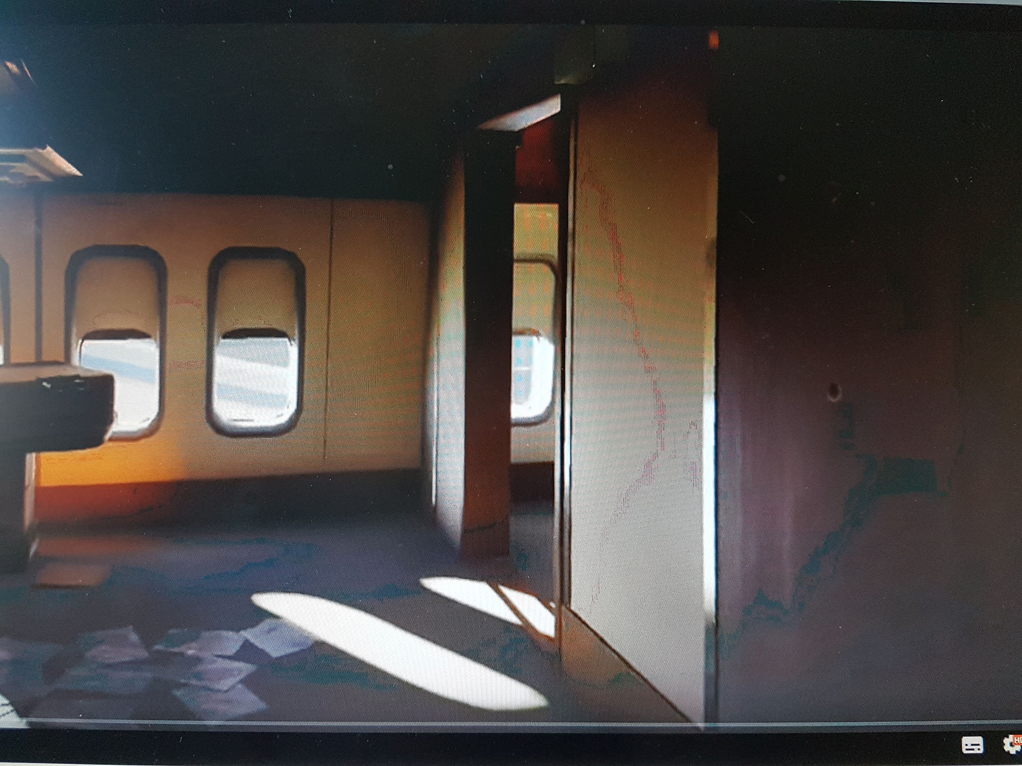

Seit heute morgen habe ich in Youtube Videos pinke und grüne Artefakte die im Video wandern.

Was aufgefallen ist: Selbst in einem Screenshot "rauscht" das Artefakt.
Dann zoome ich voll rein und eine riesige Fläche rauscht, sprich es scheint ein bestimmter Farb- oder Kontrastbereich zu sein der defekt ist

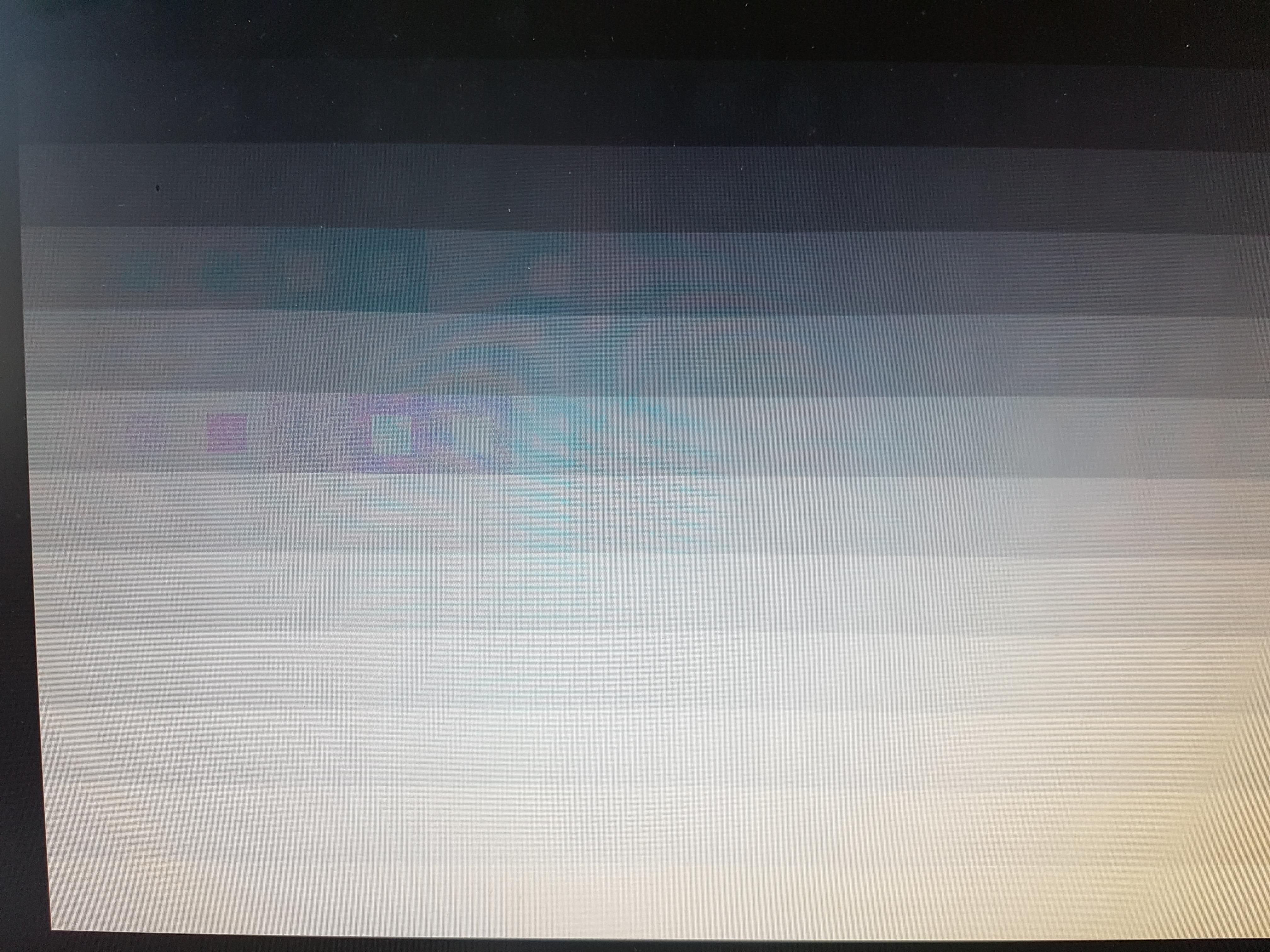

Den Kontrast-Ansatz habe ich verfolgt und es sah so aus:
Evtl ist es wirklich der Bildschirm, ist von 2009

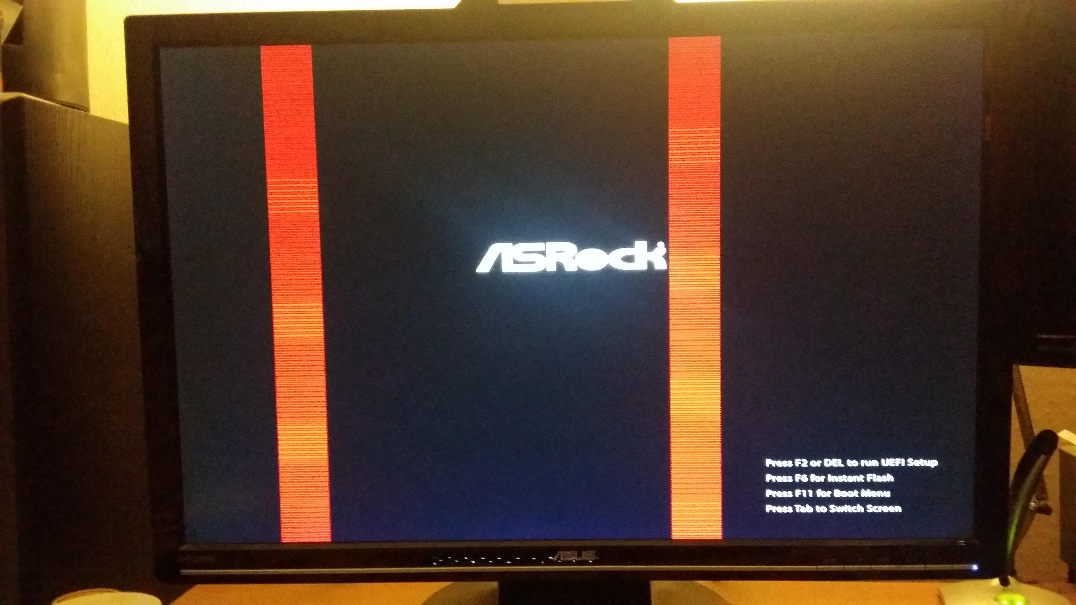

Und jetzt flackert sogar das ASUS Logo beim Einschalten.
Der Bildschirm stirbt, das steh für mich fest - Aber nach 8 Jahren .... Jetzt kann 1440p oder 4K kommen :)
