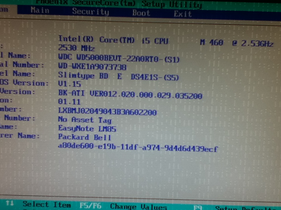

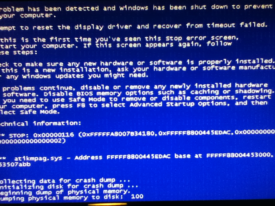

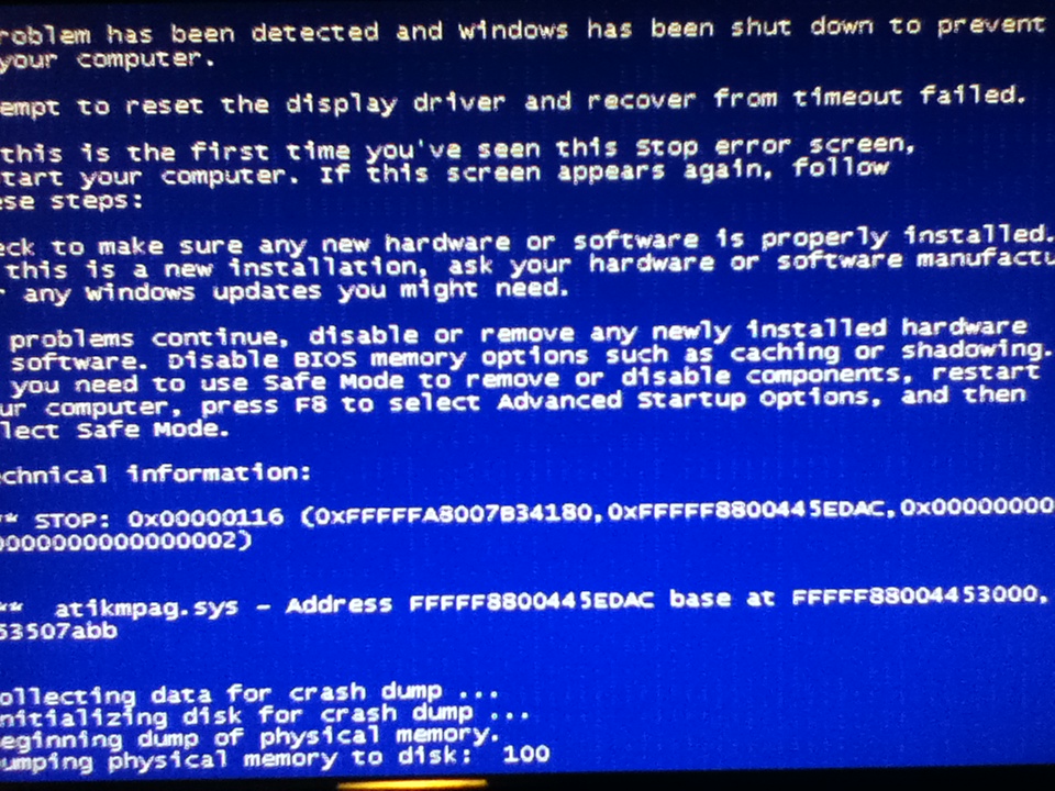

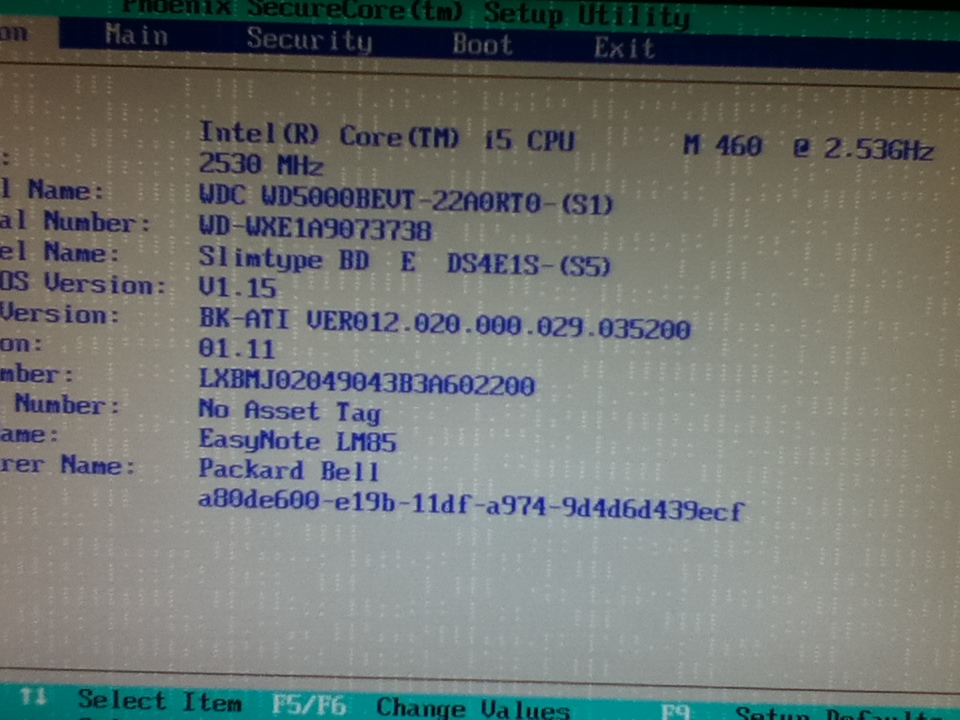

Hallo ComputerBase-Nutzer,
Ich habe ein Problem mit meinem 4 Jahre alten Laptop, dieser hat beim Spielen plötzlich kleine Schwarze Streifen auf den Bildschirm bekommen, diese Streifen haben sich dann in wenigen Sekunden verdoppelt und dann den ganzen Bildschirm bedeckt. Ab da gab es nur noch ein Störenden Ton. Nun geht der Bildschirm des Laptops beim Anschalten nicht mehr an. Ich habe es an meinen PC-Monitor angeschlossen und Bild bekommen, und sah wie er gerade vergeblich dabei war eine Startreperatur zu vollenden. Als dies vollendet wurde bekam ich ein Bluescreen mit folgendem Namen: STOP: 0x00000116 - atikmpag.sys.
Beim Eingeben dieses Problems in Google erscheint eine Menge Resultate und es würde Helfen wenn ich mein Grafikkartentreiber Aktualisiere. Mein Treiber ist ehrlich gesagt schon ziemlich veraltet, und es würde sicherlich helfen ein neues aufzusetzen. Das Problem nun ist, das ich nur bis zum ''Windows wird gestartet'' komme, und dann sofort das Bluescreen auftaucht. Beim Anschalten ist 1/4 des Bildschirms mit kleinen weißen Punkten versehen, im Bios sind die Punkte fast überall, jedoch erkennt man noch alles.
Hier nochmal das System
Hersteller: Packard Bell
Grafikkarte: ATI Mobility Radeon HD 5650 1GB
Prozessor: Intel Core i5-460M
Arbeitsspeicher: 4GB DDR3
Bildschirmdiagonale: 17.3'' 16:9 HD+ LED LCD
Was kann ich in dieser Situation nun tun?
MfG
Sieht nach überhitzter Grafikkarte aus. Da kann "backen" helfen aber ob und wie lange sie dann noch läuft ist unklar. Andere Möglichkeit: Austauschkarte und gleich einplanen, die Kühlung zu optimieren -> gute WLP + bei Bedarf ordentlich sauber machen, alle Lüfter auf Funktion testen. Ich kenne dein Gerät nicht aber Handycap könnte sein, dass das Grafik-BIOS im Laptop-BIOS steckt -> vorher genau informieren welche Karten kompatibel sind. Das Netz ist voll mit ähnlichen Problemen und oft sind auch spezielle Foren für genau deine Baureihe bzw Notebook-Marke zu finden.
Ich sags mal so, wenn sich die Preise für alte Karten zu sehr hochgeschaukelt haben, dann würde ich die Kiste lieber abstoßen bzw. lieber eine noch schwächere Karte einbauen und das Gerät als Zweit-Laptop einplanen. Wenn Geld keine Rolle spielt und du keine Lust auf Lotto hast, dann lass das professionell reparieren aber wenn Geld keine Rolle spielt lieber Neukauf... Teufelskreis.
Die Bildfehler sind idR Probleme mit dem Grafikspeicher (Defekt oder kalte Lötstelle), seltener die GPU oder das Display selber.

@Kartenlehrling
Also ich habe die Lüfter jeden Monat immer einmal gesaugt, jede 6 Monate nehme ich ihn auseinander und reinige ihn so. Habe ihn auch ebend mal gesäubert, aber das bringt auch nichts.
Ich weiß gerade echt nicht was du damit meinst. Soll ich ihn in Backofen stecken und auf 200 °C erhitzen? :D
Also eine neue Graka werde ich mir sicherlich nicht holen, dafür ist der ganze Laptop schon ehrlich gesagt ''abgenutzt'' (Lüfter, Tastatur usw.). AMD kann ich von meinen jetzigen Erfahrung überhaupt nicht leiden, bereits als ich vor 4 Jahren diesen Laptop gekauft habe und ihn neu aufgesetzt hab, gab es Probleme mit diesen dreckigen Treibern von AMD, ich bekam da schon Bluescreens weil die Treiber einfach für nichts gut waren. Ich werde es mir sicherlich einfach nochmal überlegen, entweder ich schmeiß ihn weg und lass nur die HDD da, oder ich gebe ihn zur Reperatur ab. Aber die erste Option klingt sinnvoller.
Google... Er meint in der Tat backen.
Aber bei einem Laptop dürfte das eher schwer werden.
Kurz: Vergiss das Ding. Ist leider so.
Krass, ich hielt das für'n ein Scherz, aber das ist jetzt umso lustiger.... Ich würde denken das, das hier passieren würde: http://www.abload.de/img/foto0018fzf.jpg
Aber es klappt nicht bei allen wie einige Schreiben. Bei Laptops sind die Grakas auch komplizierter zu entfernen. Egal. Ab in Müll mit ihm. Ich hab noch ein anderes Laptop von NVIDIA (das läuft wenigstens ohne Probleme) und dann noch ein Gamer-PC. Also eigtl. kein Verlust :D
