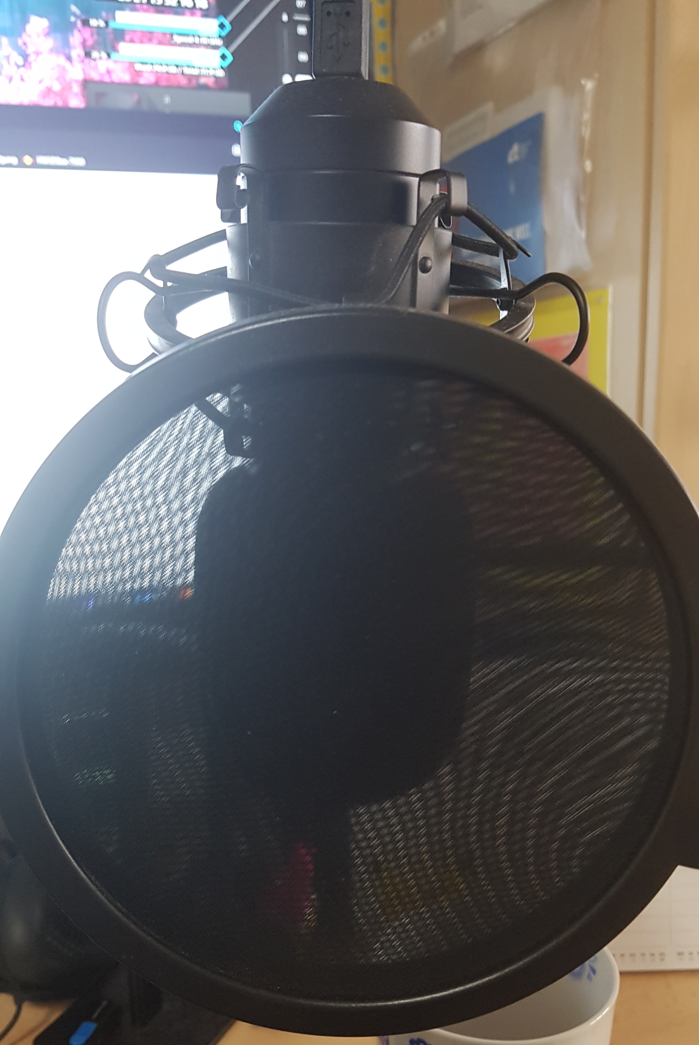

@Leitzz Mikrofon ist zu mir ausgerichtet, das Auna Zeichen gerade nach vorne. Hab auch ein Bild angefügt. Ich sitze ca. 15-30cm vor dem Mikrofon. "Mikrofonlautstärke" ist auf 88 gestellt.

Also die Ausrichtung ist schon mal korrekt. Wie schaut es aus, wenn du näher an das Mikrofon gehst (und den Gain runter setzt)? Max. 30 cm sind enorm viel Abstand. Da würde auch ein Shure SM58 versagen.
