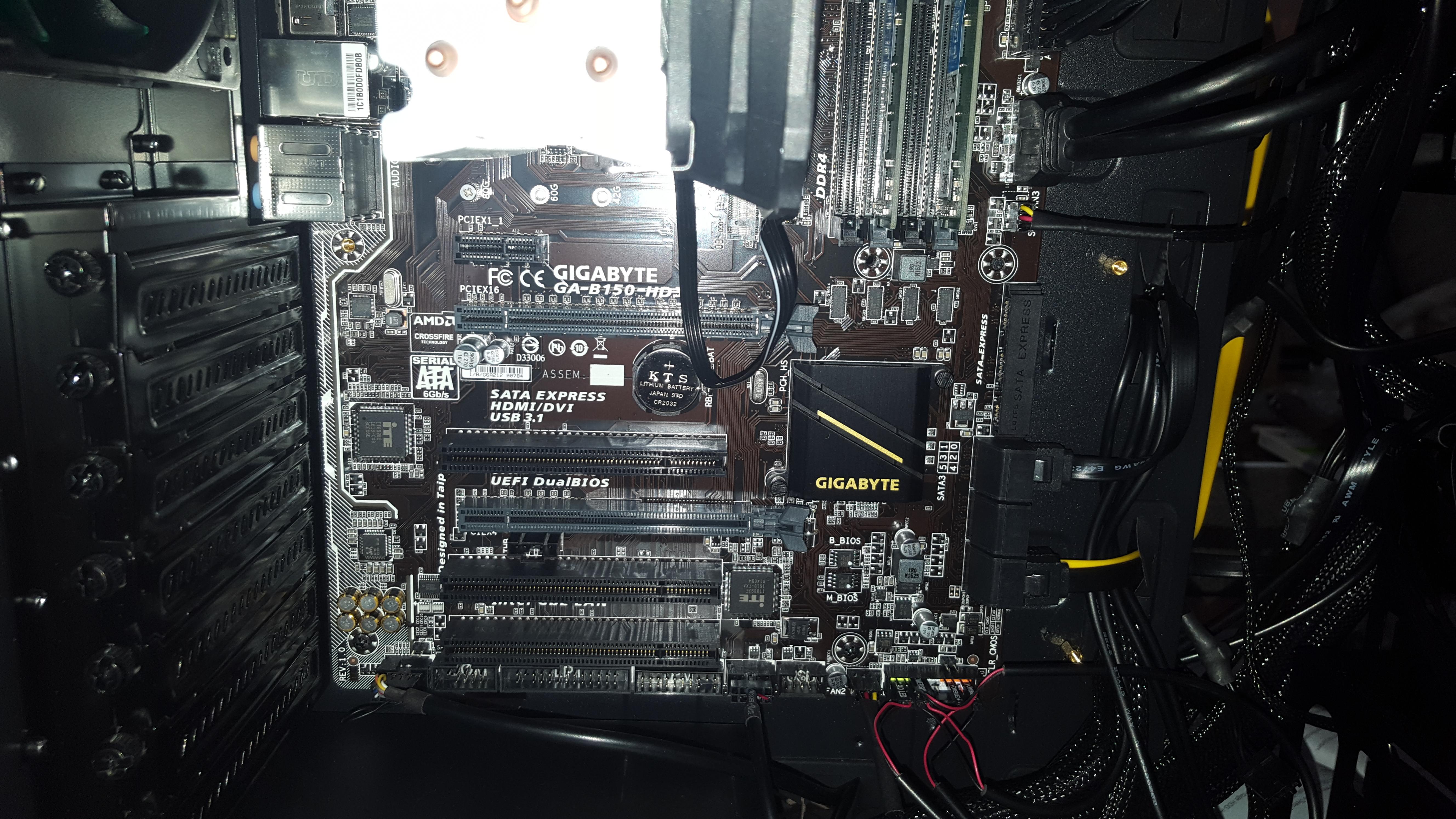

In der Anleitung steht, ich solle das mitgelieferte EPS-Kabel am Mainboard anschließen. Ich weiss aber nicht wo. Jemand eine Lösung?

Ich habe jetzt folgende Stecker auf folgende Steckplätze montiert:
HDD LED auf HD
Power SW auf PW
Reset SW auf RES
PW LED auf PWR LED
Passt das so?
Folgende Stecker haben noch keinen Platz bisher:
VGA 1 und 2
ein 2 poliger Stecker ohne Namen
Fan A1-A3
Fan B1-B3 (Ich nehme an diese 6 Stecker sind für weitere Lüfter?)
DHH / DVD
Du musst dich entscheiden, ob du die Gehäuselüfter vom Motherboard aus automatisch steuern lassen willst (man kann Profile einstellen), oder manuell von der Lüftersteuerung im Gehäuse!
Das passt schon mal:
HDD LED auf HD
Power SW auf PW
Reset SW auf RES
PW LED auf PWR LED
Was ist denn sicherer / besser?

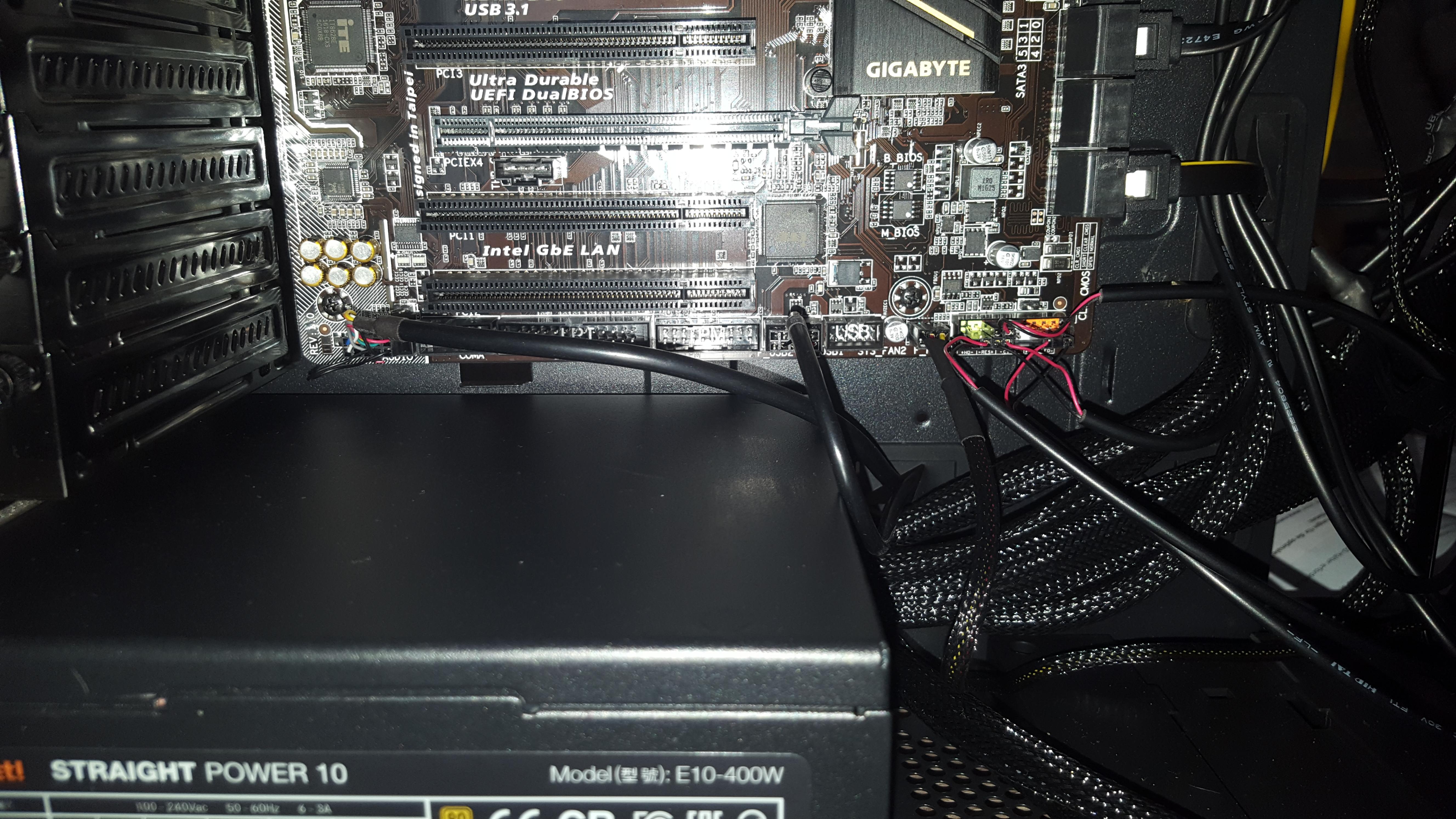

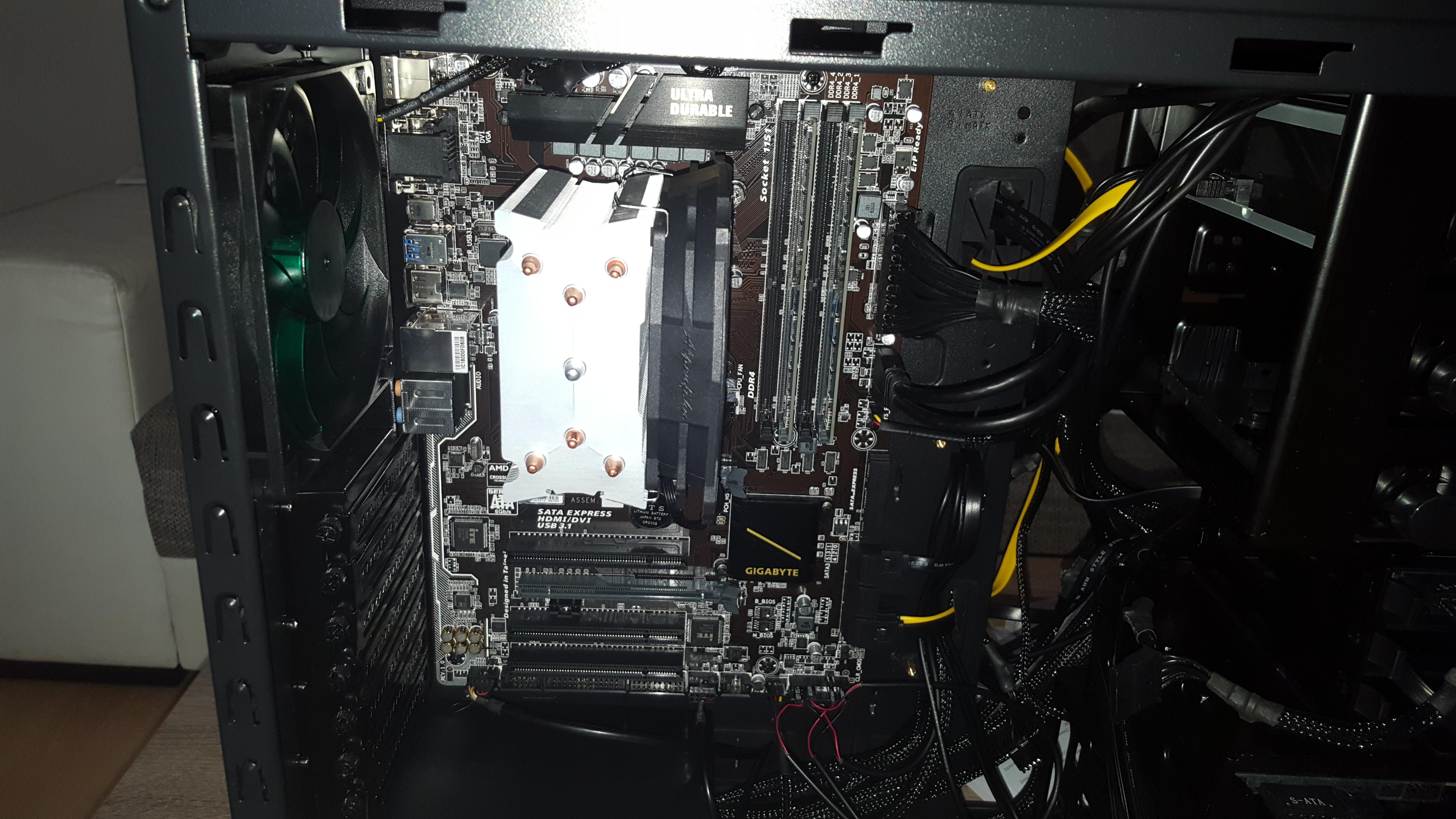

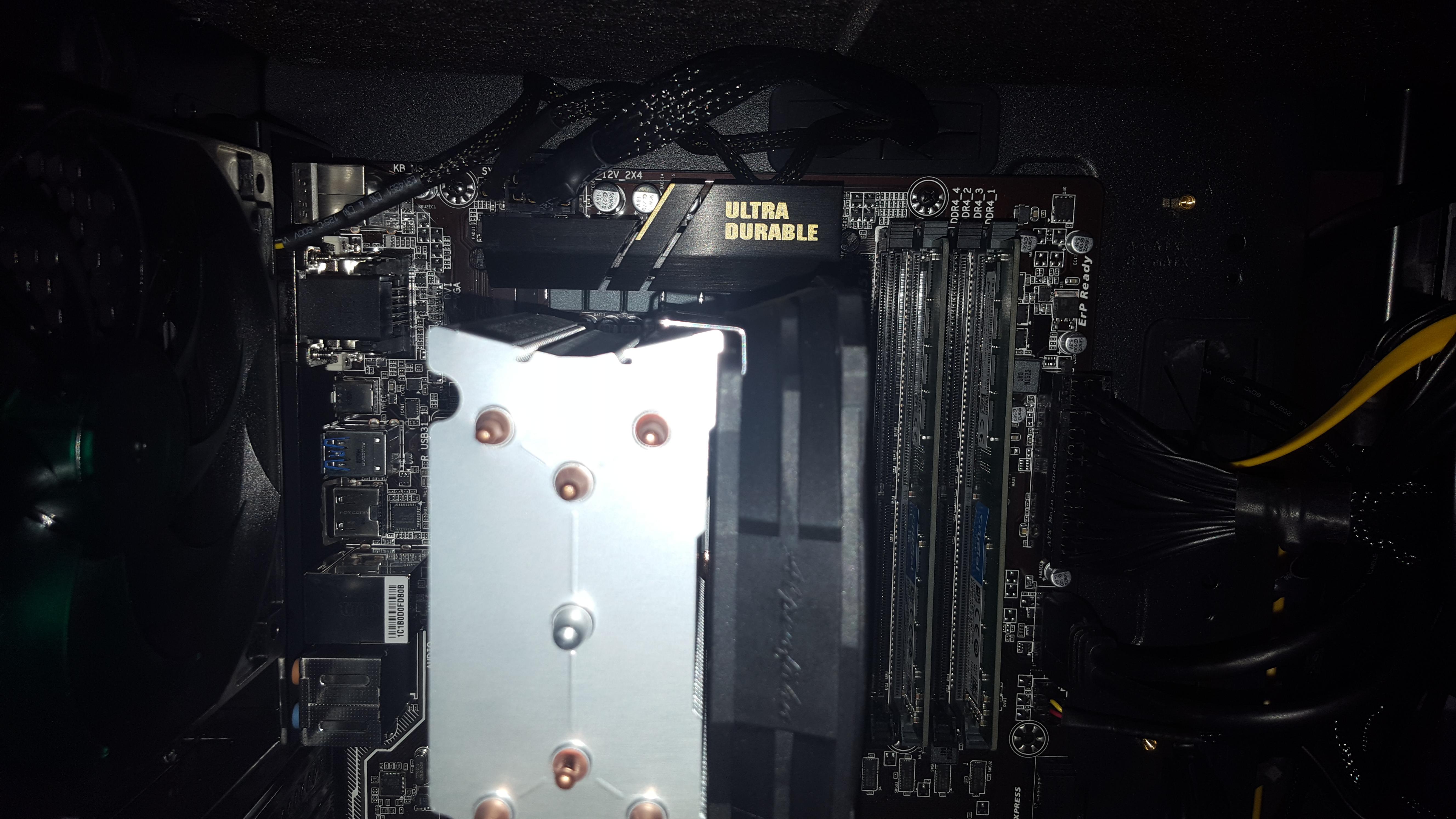

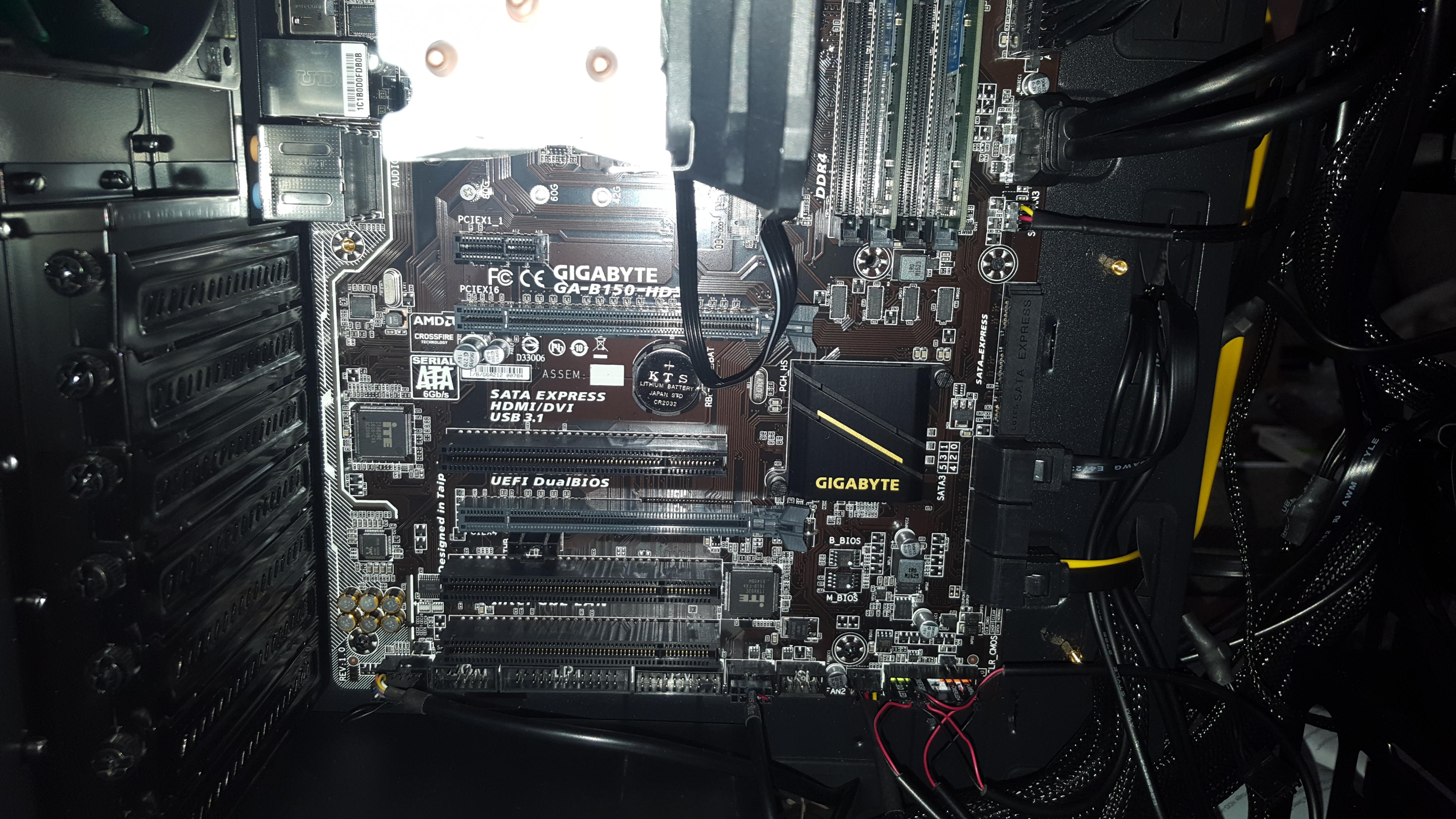

Hier der aktuelle Stand wies innen drin aussieht. Einmal oben / mitte / unten und einmal gesamt. Ich hoffe man erkennt es einigermaßen.
2016-10-05 13.35.48.jpg2016-10-05 13.35.53.jpg2016-10-05 13.35.58.jpg2016-10-05 13.36.06.jpg
Steck die vorhandenen Lüfter aufs Motherboard, und stell im UEVI (Bios) ein dir angenehmes Profil ein. Vergiss die Gehäuse-Lüftersteuerung erst ein mal, du kannst da später zb weitere Lüfter anschließen die du zb bei großer Hitze manuell dazu schaltest.
Die großen Stecker passen ja eigentlich nur richtig, da kannst du eigentlich nicht viel falsch machen. Schwarze Stecker, im schwarzen Buchsen und schwarzen Motherboard kann man schlecht erkennen. Mach noch ein paar Nahaufnahmen von den Steckern, mit möglichst viel Licht (Blitz)
Die Abstandshalter unter dem Board hast du alle eingebaut? Nur dort wo auch ein Loch für eine Schraube ist?
Ich sehe da zwei Abstandshalter die frei sind, vermutlich für ein größeres Board.
