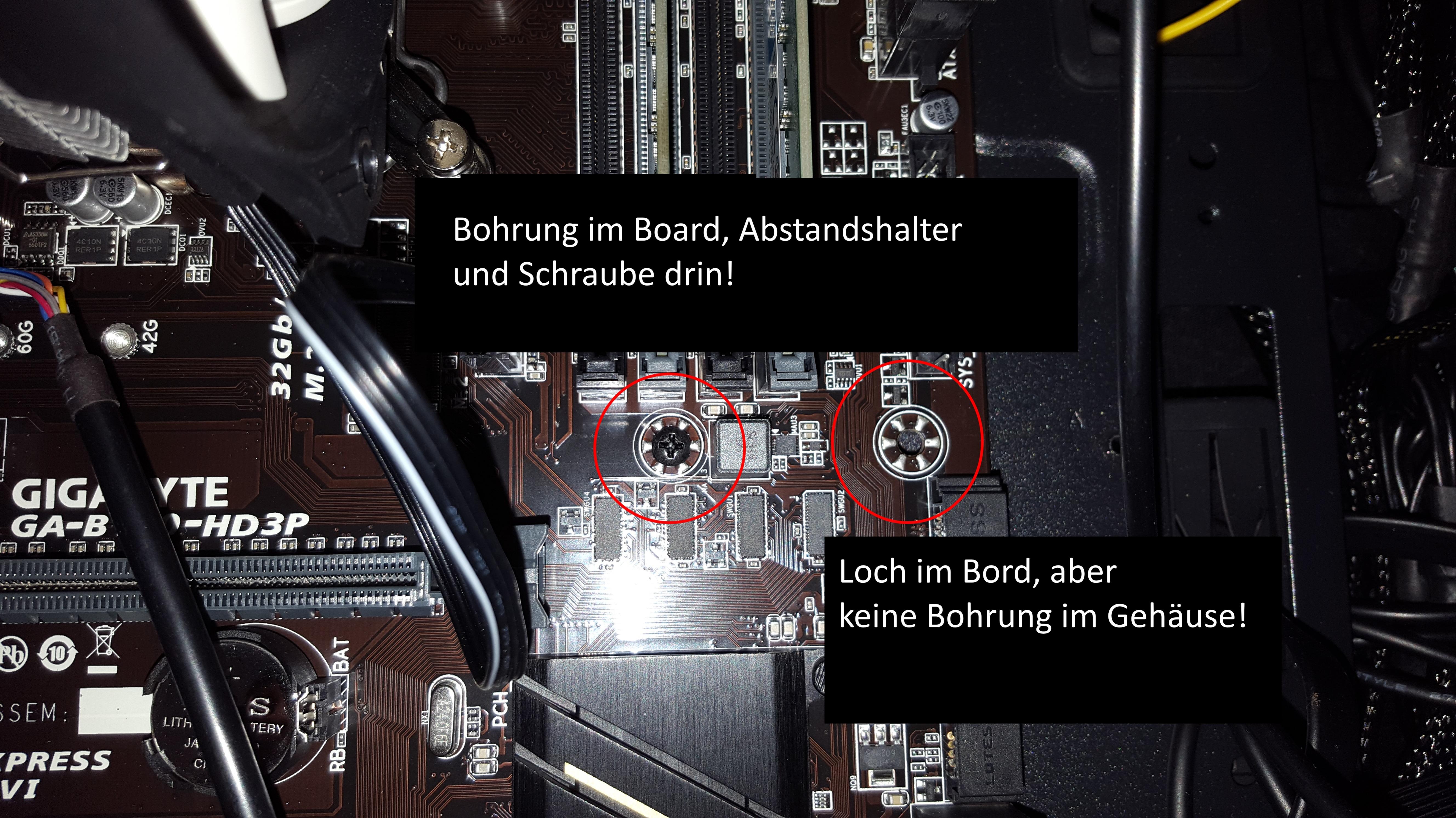

Wenn du eingeschaltet hast ohne Abstandshalter oder einer falsch sitzt, ich hoffe nicht!!
Gucken wo die Löcher im Board sind, nur dort die Abstandshalter montieren. Wenn eine Bohrung im Gehäuse fehlt, den Abstandshalter weg lassen.
Das Board vorsichtig auf die Abstandshalter legen und fest schrauben, siehe Video --> #119

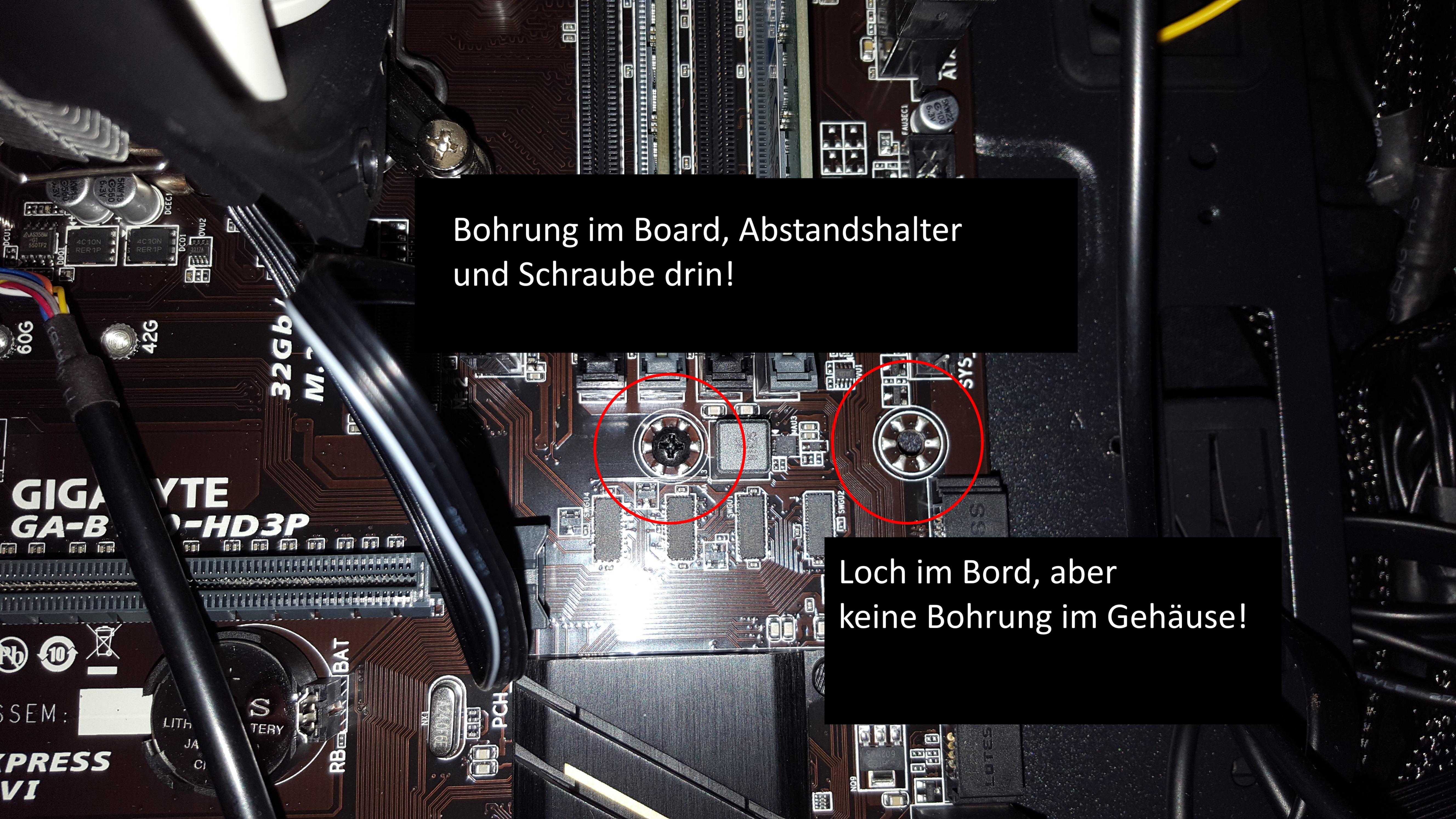

Es war tatsächlich ein Abstandshalter zuviel. Ich dachte überall wo im Gehäuse ein A ist (Für die Bordgröße), müsste auch einer rein..
Board wieder fest... und nun?
Chizzo schrieb:
Das ist genau die Bohrung im Board, wo keine im Gehäuse ist.
Es geht aber doch darum das man hier sieht das das Board direkt aufliegt und kein Zwischenraum zwischen Mainboardtray und der Rückseite des Boards vorhanden ist!

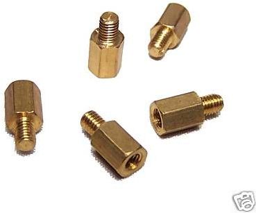

Somit sind keine Abstandshalter montiert die für einen Abstand zwischen Gehäuseblech und Rückseite des Boards sorgen.
Um das jetzt klarzustellen, das sind die Abstandshalter:

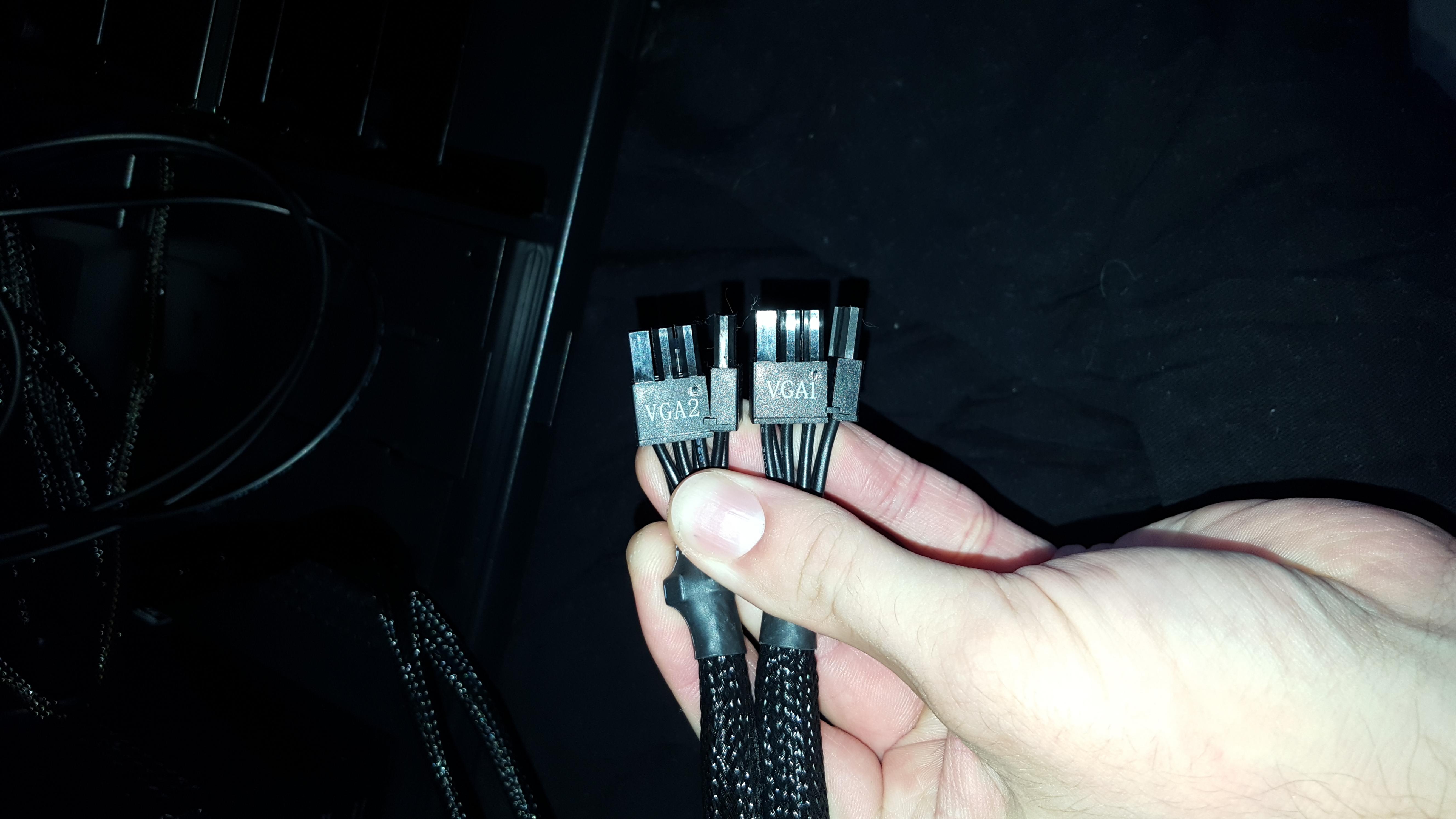

Die beiden VGA Stecker sind die Stromversorgung für die Grafikkarte.

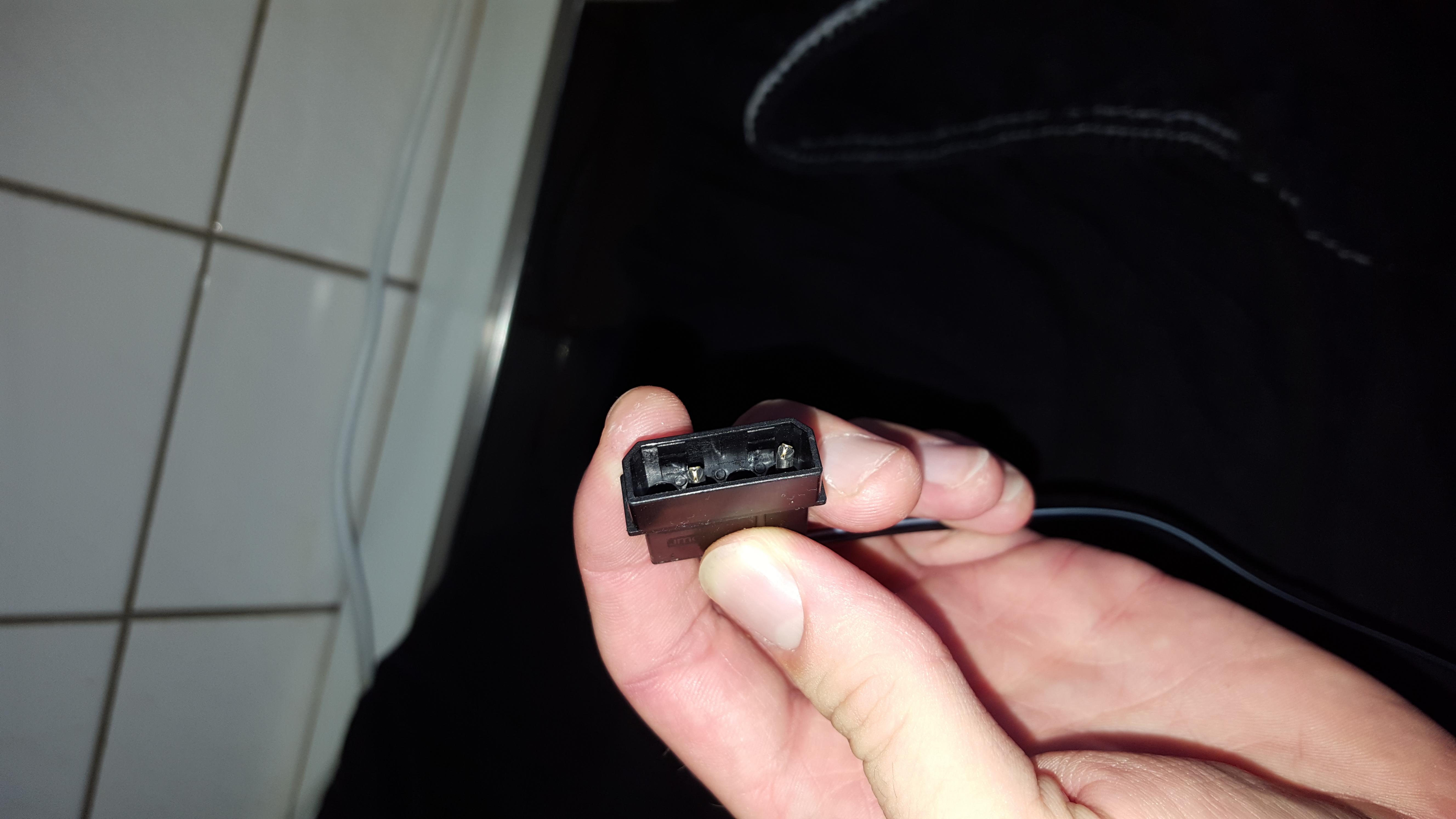

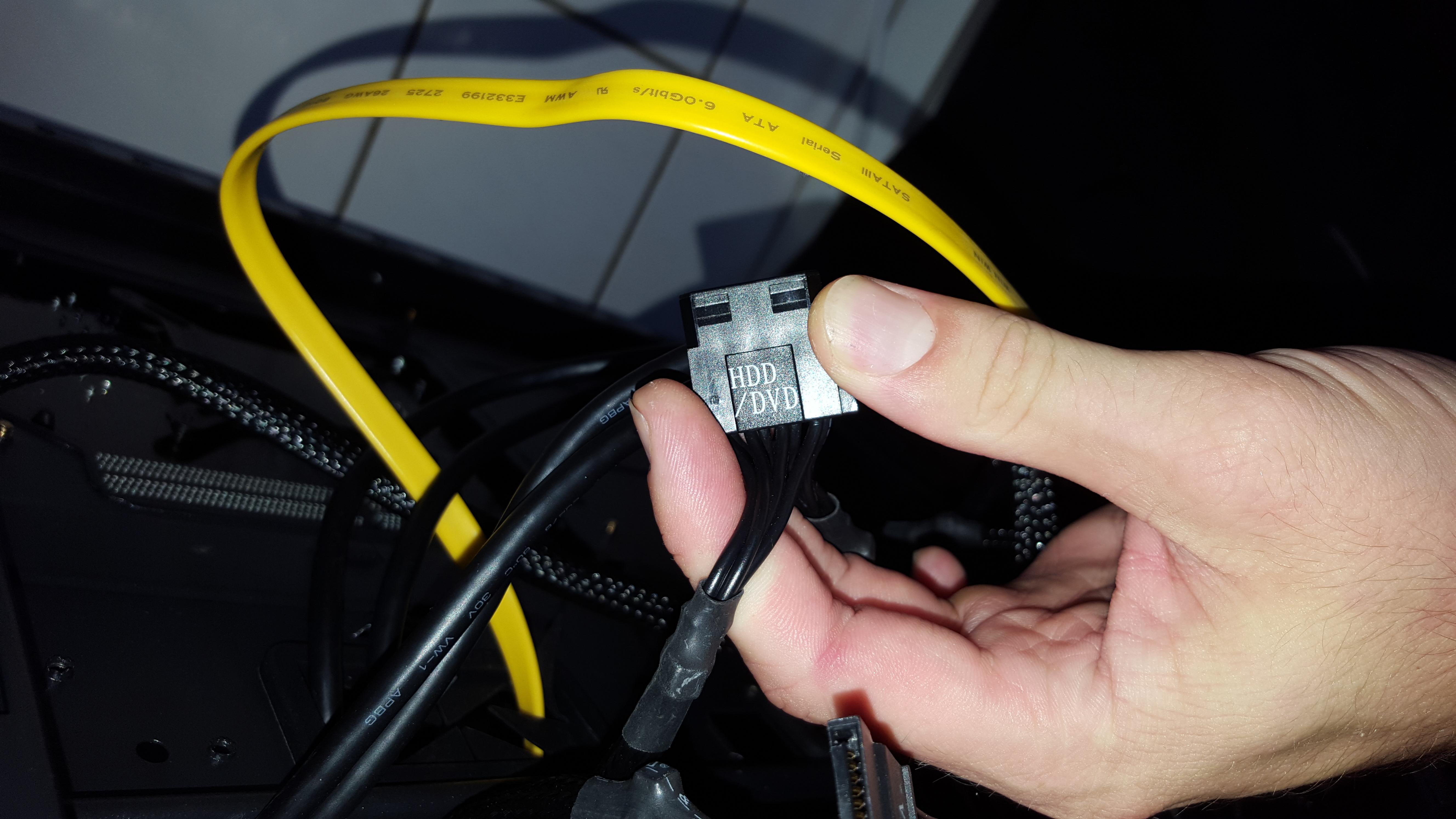

Das zweite und dritte Bild ist der selbe Stecker? Dann ist das Stromversorgung für HD oder DVD.

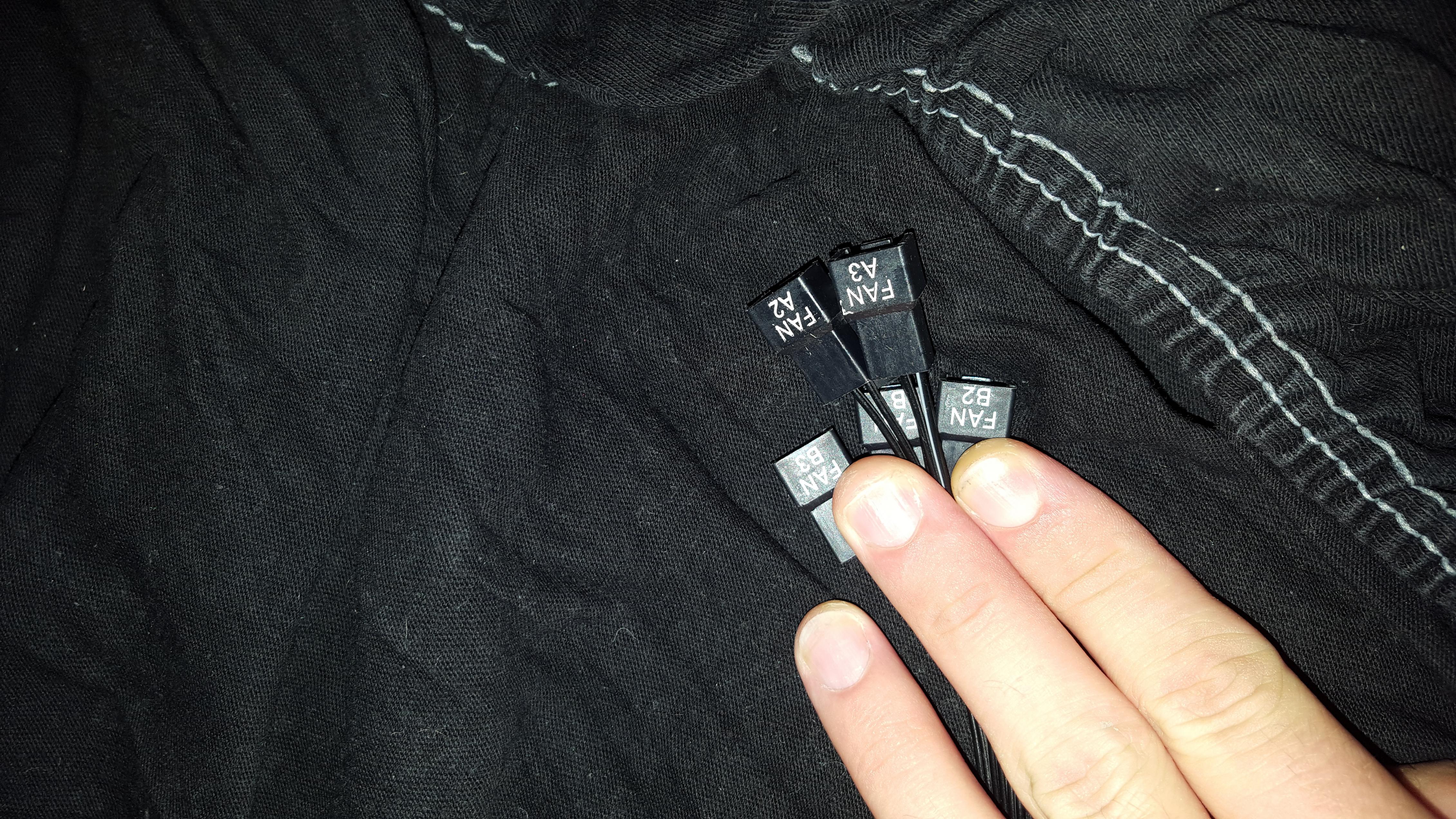

Das vierte Bild ist die Lüftersteuerung des Gehäuses, die du zzt nicht nutzt/brauchst.

Nein, das sind zwei verschiedene.

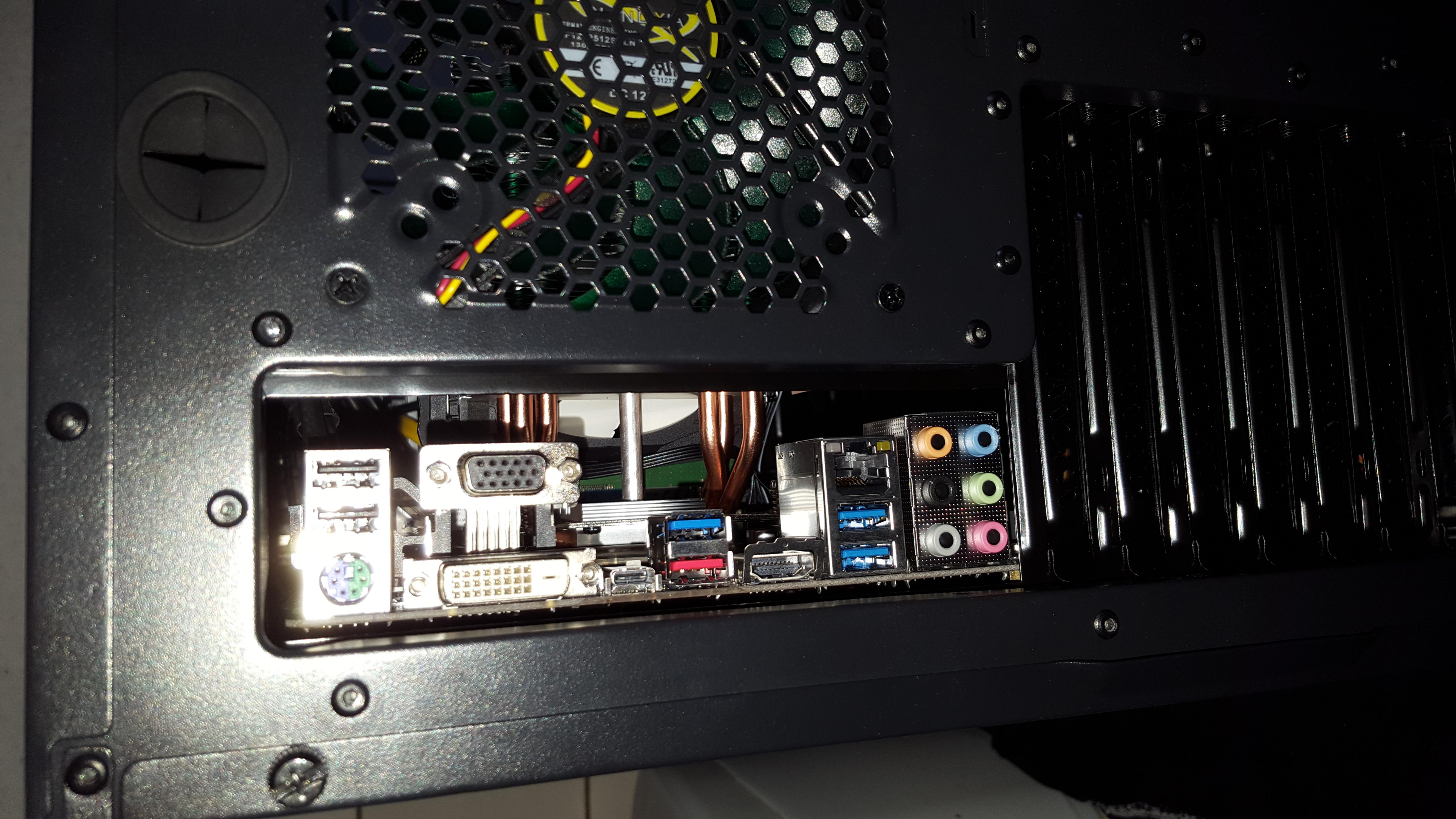

Ist die große Lücke da hinten normal oder hab ich irgendwas vergessen?
Lol, ja du Hektiker du hast die Blende vergessen, die ist beim Board dabei! Dir ist wirklich nicht zu helfen, du liest keine Anleitungen und das verlinkte Video hast du auch nicht geschaut! Ich gebe es auf!
Falls du mit Blende das Ding hier meinst, das passt NICHT mit den Anschlüssen vom Mainboard drauf.
Wegen Grafikkarte muss ich noch nen Adapter kaufen fahren.
