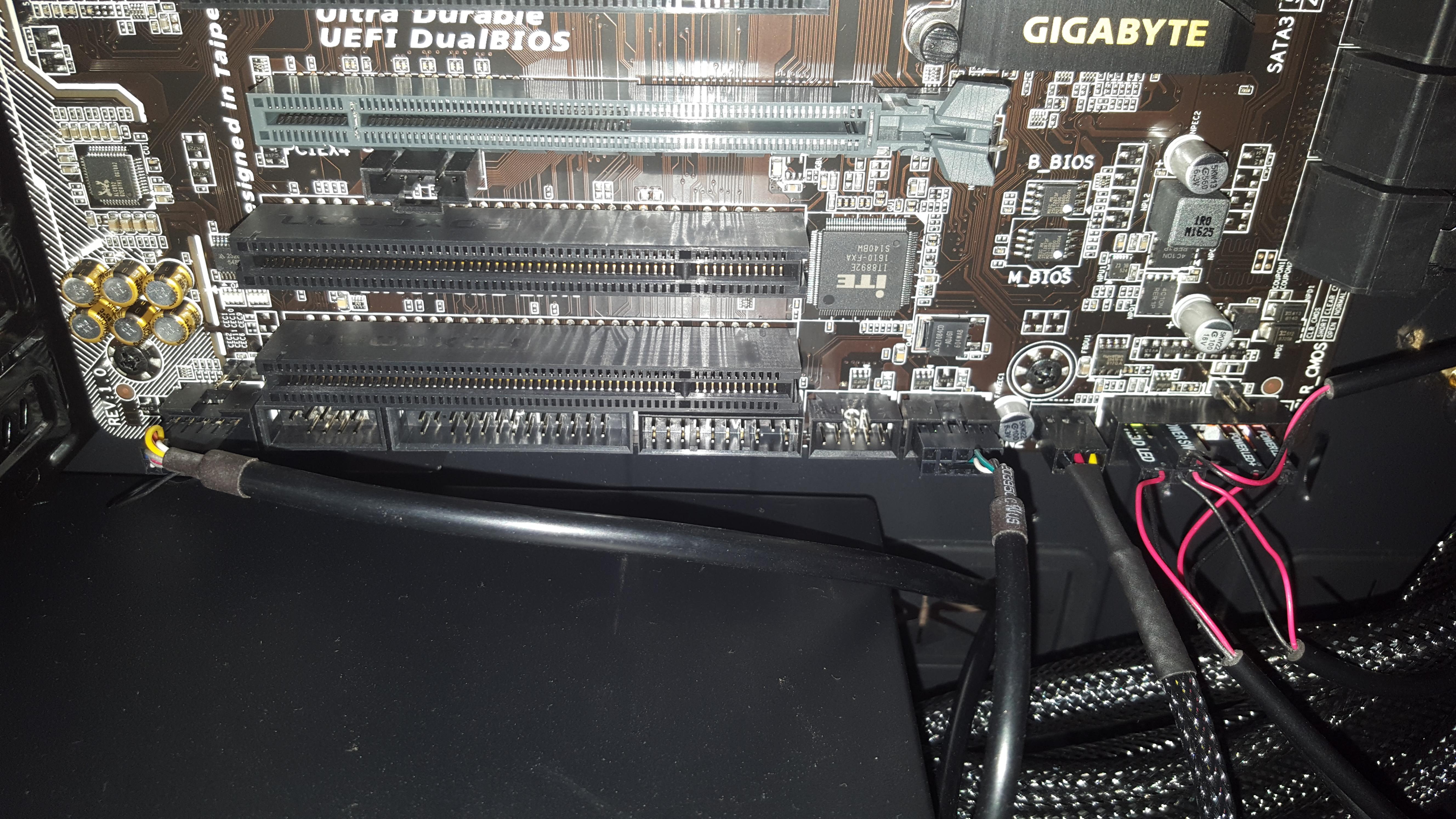

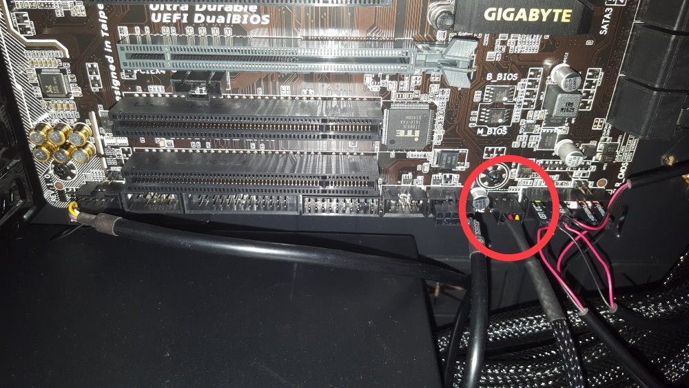

Ich habe schon vorhandene Stecker auf die FAN-Steckplätze gesteckt. Es bleiben aber dennoch diese A1-A3 und B1-B3 übrig, die auch gar nicht passen würden.

A1-A3 und B1-B3 kommen vom Gehäuse, das ist die Lüfterregelung des Gehäuses, die brauchst du erst mal nicht.

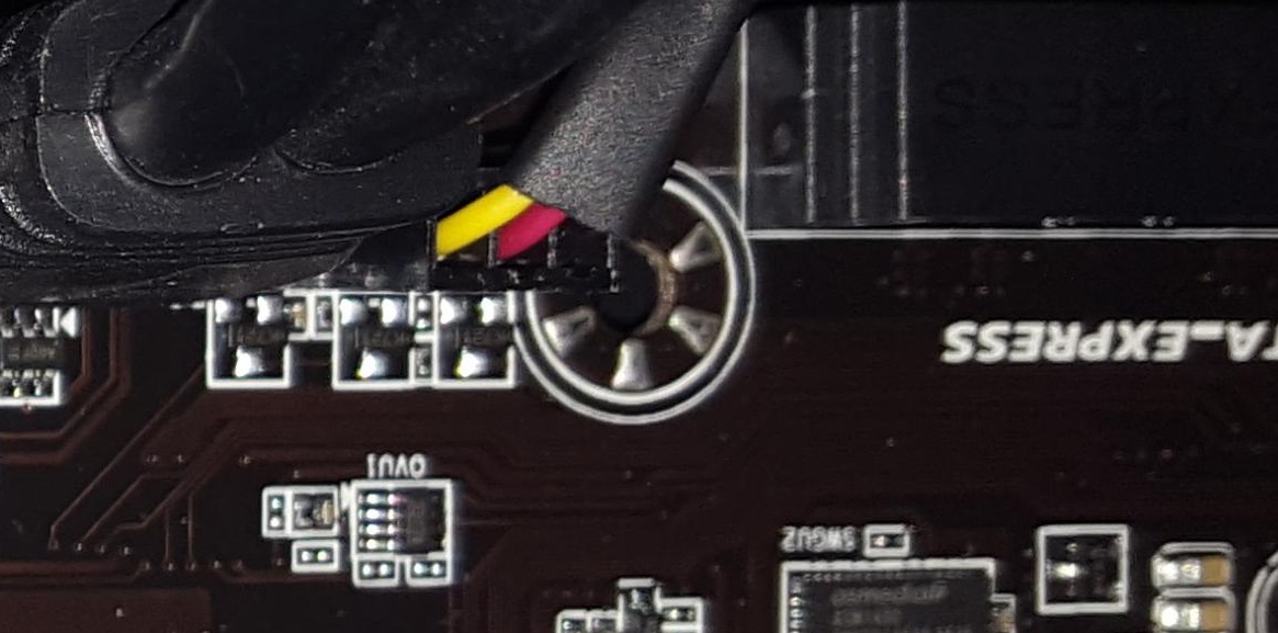

2016-10-05 14.15.41.jpg2016-10-05 14.15.30.jpg2016-10-05 14.15.23.jpg#

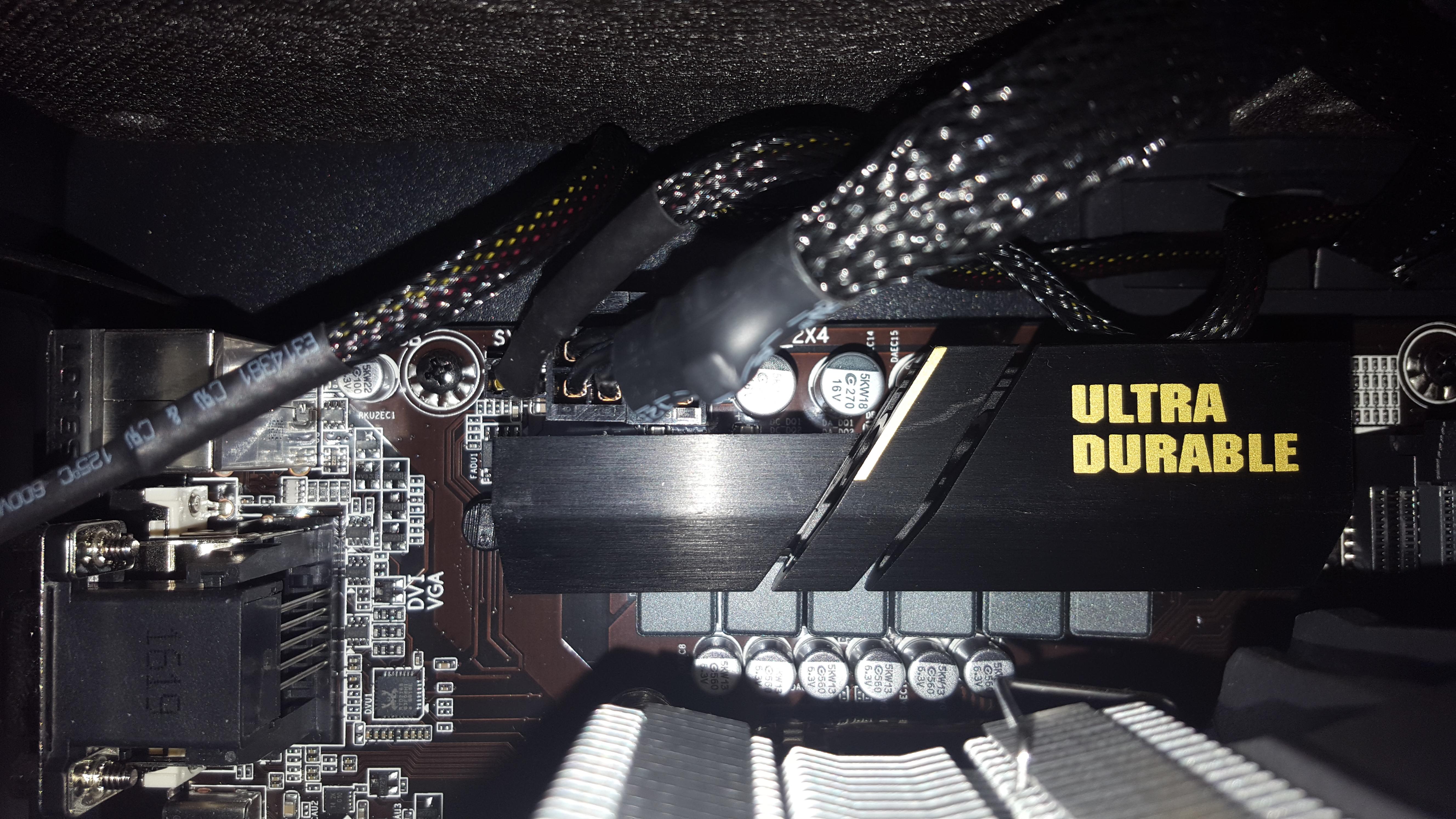

Hast du die Gehäuse-Lüfter auf dem Motherboard angeschlossen, die sehe ich nicht.
Du willst erst mal die ohne Grafikkarte testen? Monitor am Motherboard?
Genau. Hier das müsste doch richtig sein:

Welche Stecker sind über, mach mal Fotos.

Kontrolliere nochmal alle gesteckten Stecker, ob die fest sind und mach Fotos von den Steckern die über sind.

Es geht aber darum ob wirklich nur dort Abstandshalter im Gehäuse moniert wurden wo eben auch das Board Bohrungen aufweist, hast du an anderen Stellen Welche gesetzt führt das zu einem Kurzschluss.
Und wie erwähnt sieht es auf den Bildern fast so aus als wären da gar keine Abstandshalter unter dem Board.
Das Board darf das Gehäuseblech nicht berühren!
Das Board hat eine Bohrung wo das Gehäuse keine hat. Ansonsten müsste alles passen.
Ok da lässt du dann den Abstandshalter weg. Guck nochmal --> #114
Hauptsache das Motherboard liegt nur auf den Abstandshaltern!
Lieber einer zu wenig, als einer zu viel, wo er nicht hin gehört.

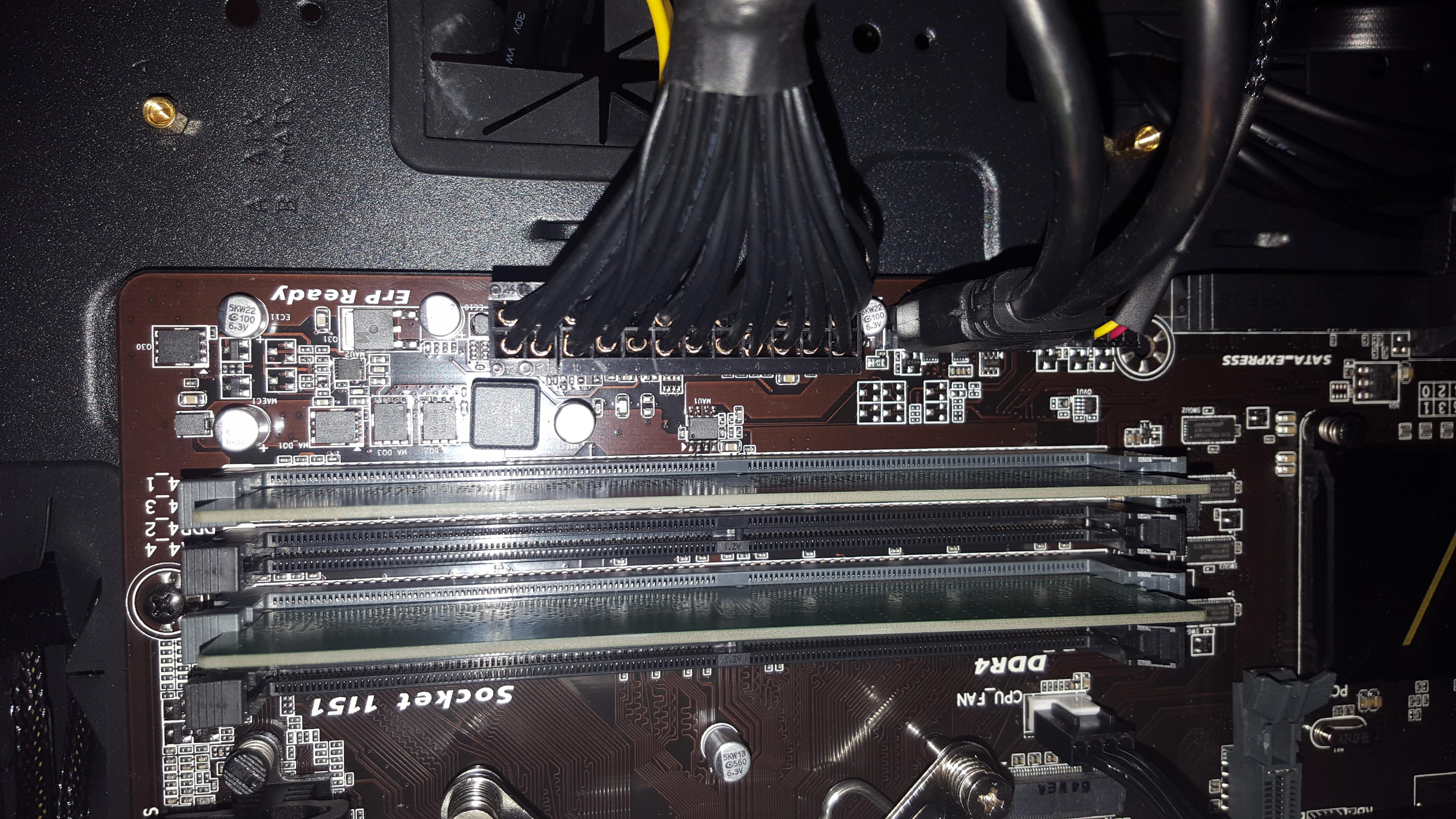

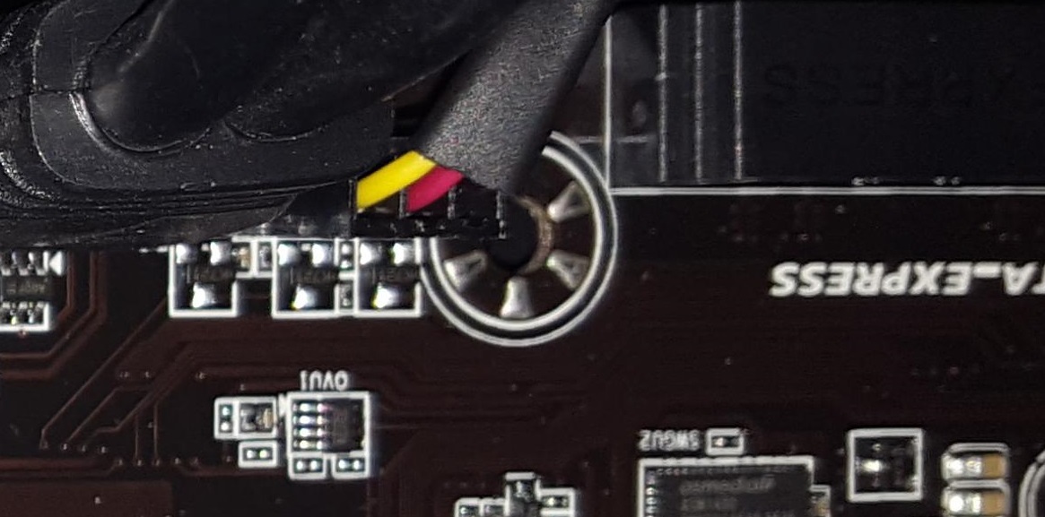

Ich hoffe du meinst nicht nur die Schrauben, denn zB. auf dem Bild vom ATX Stromanschluss sieht es für mich so aus als würde das Board direkt auf dem Mainboardtray aufliegen.
Hier kann man es gut sehen!
Ich hatte gerade einen Termin. Ich baue jetzt nochmal das Mainboard aus und überprüfe dass auch überall - und auch nur da - wo sie hingehören Abstandhalter sind.
Du ahnst böses? Meinst du ich habs schon zerschossen? :o
Das ist genau die Bohrung im Board, wo keine im Gehäuse ist.
