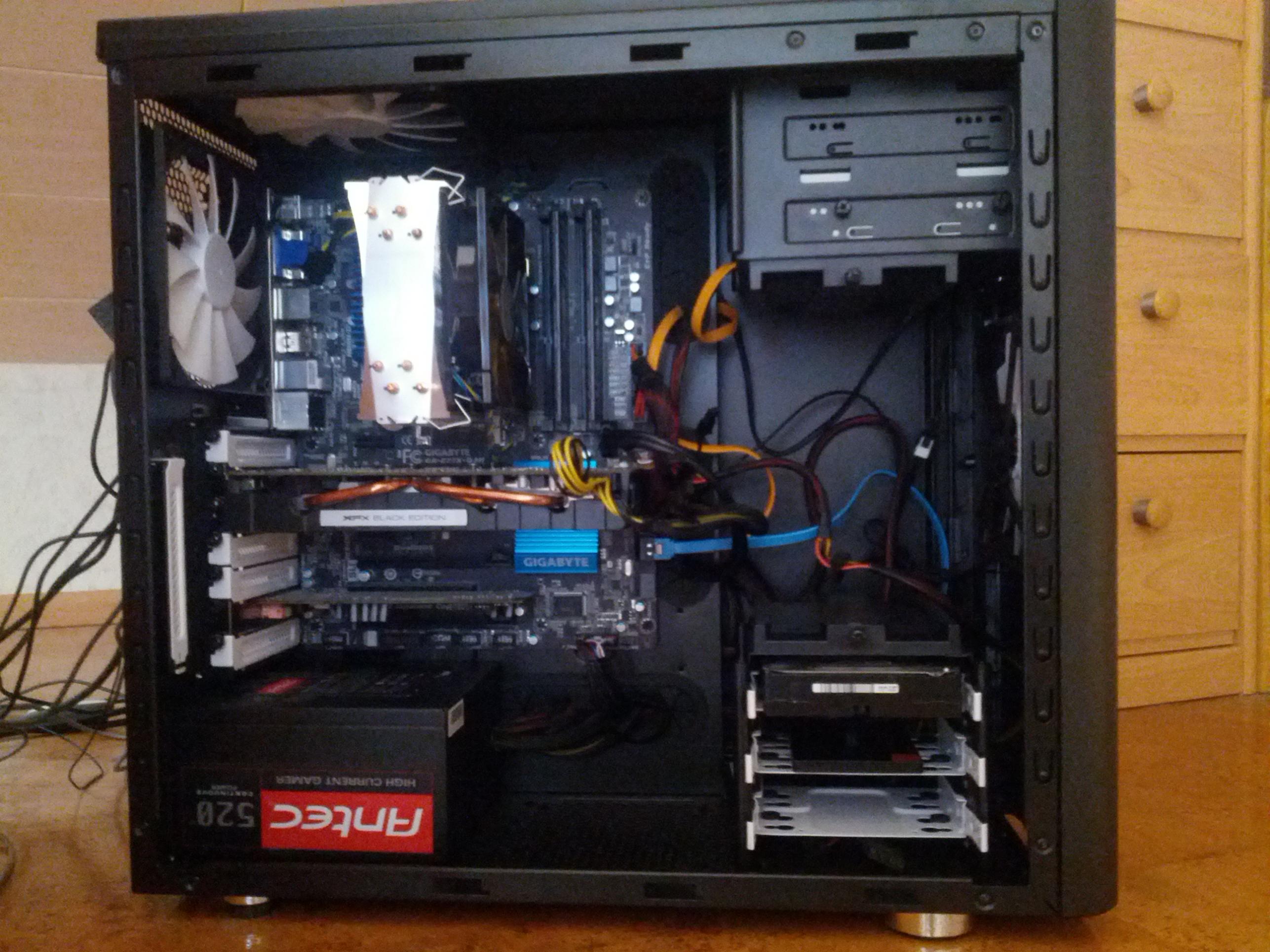

Meine Hardware ist jetzt im Arc Midi R2 untergebracht. Der Einbau etc lief wunderbar. Das Gehäuse ist wirklich klasse und jeden Euro wert.
Serienmäßig sind ja 3x 140mm-Lüfter verbaut (vorne mitte, hinten, oben).
Jetzt hab ich von meinem alten Gehäuse noch 2x 120mm-Lüfter übrig. Einmal ein Noctua NF-P12 und einmal ein beQuiet Silent Wings USC.
Er soll unten neben dem Netzteil montiert werden, sodass er Frischluft zur Graka befördert. Siehe Anhang (sry, schlechte Qualität).
Welche der beiden Lüfter soll ich verwenden? Welcher ist besser bzw. würdet ihr nehmen?

Hier nochmal ein besseres Bild...
