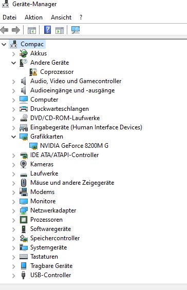

in meinem älteren Notbook Compaq Presario CQ60 ist folgende CPU verbaut:
AuthenticAMD
AMD Turion Dual-Core ZM-80 [Family 17 Model 3 Stepping 1]
(2 Prozessoren)
das Notebook kam ursprünglich mit Windows Vista, kürzlich habe ich ein Upgrade auf Windows 10 durchgeführt. An sich gab's für alles Treiber, außer für den Co-Prozessor. Dieser wird im Gerätemanager als treiberlos angezeigt. Eine von direkt dort angestoßene Suche im Netz verläuft ergebnislos.
Jemand eine Idee, wie ich doch noch zu diesem Treiber kommen kann? Oder kann ich das gleich mal vergessen?
Ja und?
Probiere es mit den Treiber, der Coprozessor gehört zu dem nVidia.

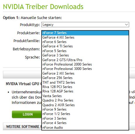

habe nun bei NVIDIA die Abteilung "nForce" aufgeklappt und sehe die im Screenshot enthaltenen Möglichkeiten. Keine Ahnung, was ich da jetzt auswählen könnte (falls überhaupt).nforce.JPG
