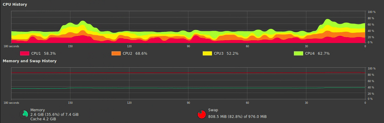

Ich musste gerade mal neustarten. Und mir ist mal aufgefallen, dass im system monitor der bei mir mitstartet anscheinend meine swap platte sogar voll war vorm Neustart. Das System war schon langsamer als üblich und mein pihole beschwerte sich auch über eine zu langsame DNS Zeit.
Und tatsächlich sobald irgendwelche Dateioperationen ausgeführt werden, wächst die Swap Partition an aber der RAM Verbrauch steigt nicht an.

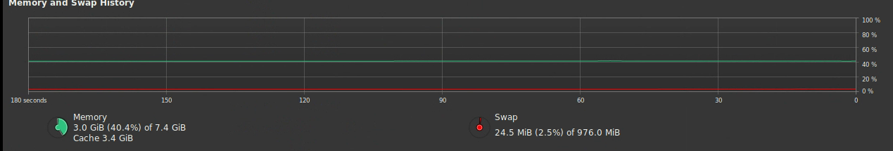

So um das Ganze mal zum Abschluss zu bringen.
Ich habe mal diesen https://unix.stackexchange.com/a/484164 Lösungsansatz probiert aber es brachte leider keinen Erfolg.
Ich habe dann das Gerät gewechselt, welches eh irgendwann ausgetauscht werden sollte, und konnte dort 4GB RAM hinzufügen und siehe da es läuft alles wie am Schnürchen mit jetzt 12GB statt 8GB.
Hier mal kurzer Ausblick aus der system monitor GUI.
Längeres loggen oder beobachten erachte ich jetzt für unnötig. :)
