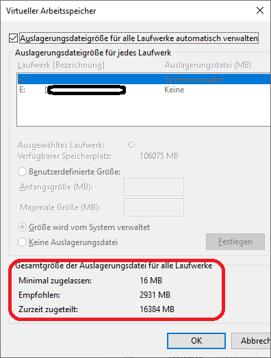

2. Windows erzeugt standartmäßig eine dynamische Pagefile, siehe pagefile.png.
wenn dir das nicht passt bist du frei dies zu ändern, Warnhinweise gibt es seitens Windows ja, aber es wird halt nicht empfohlen.
