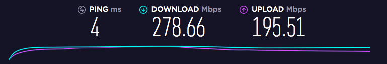

Hab jetzt nochmal von der Uni aus getestet. VPN an:
789166
(reproduzierbar)

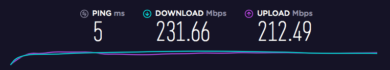

VPN aus:
789167
Bei dem NAS handelt es sich um eine Synology DS718+. Die hat laut Website ein "AES-NI-Hardware-Verschlüsselungsmodul" und ermöglicht dadurch eine Verschlüsselungsleistung von "bis zu 226 MB/s beim Lesen und 184 MB/s beim Schreiben".
