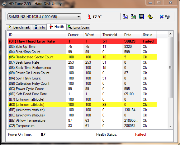

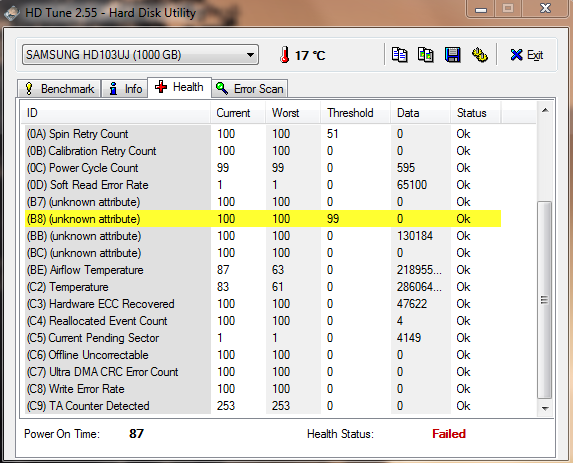

Hab mir HD Tune heruntergeladen und den "Error Scan" über die Platte laufen gelassen. Hatte auch einige Fehler (ca. 15%) gefunden, doch weiß ich jetzt nicht wie ich damit umgehen soll.
Im Anhang hab ich noch 2 Screenshots des Healt-Status hinterlegt, vielleicht hilft es euch weiter ?!
Die Platte taumelt ihrem baldigen Ableben entgegen.
Jedenfalls ist für sofortige Datenrettung zu sorgen, solange die noch funktioniert; keine unnötigen Aktivitäten auf der Platte ausführten (wie zB den ErrorScan eben)
