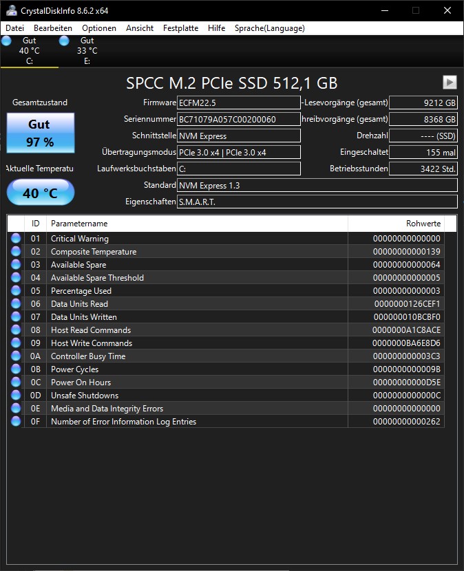

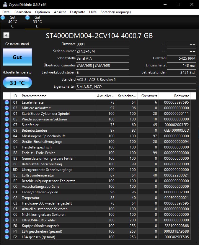

Hoffe das ist das was du brauchst.

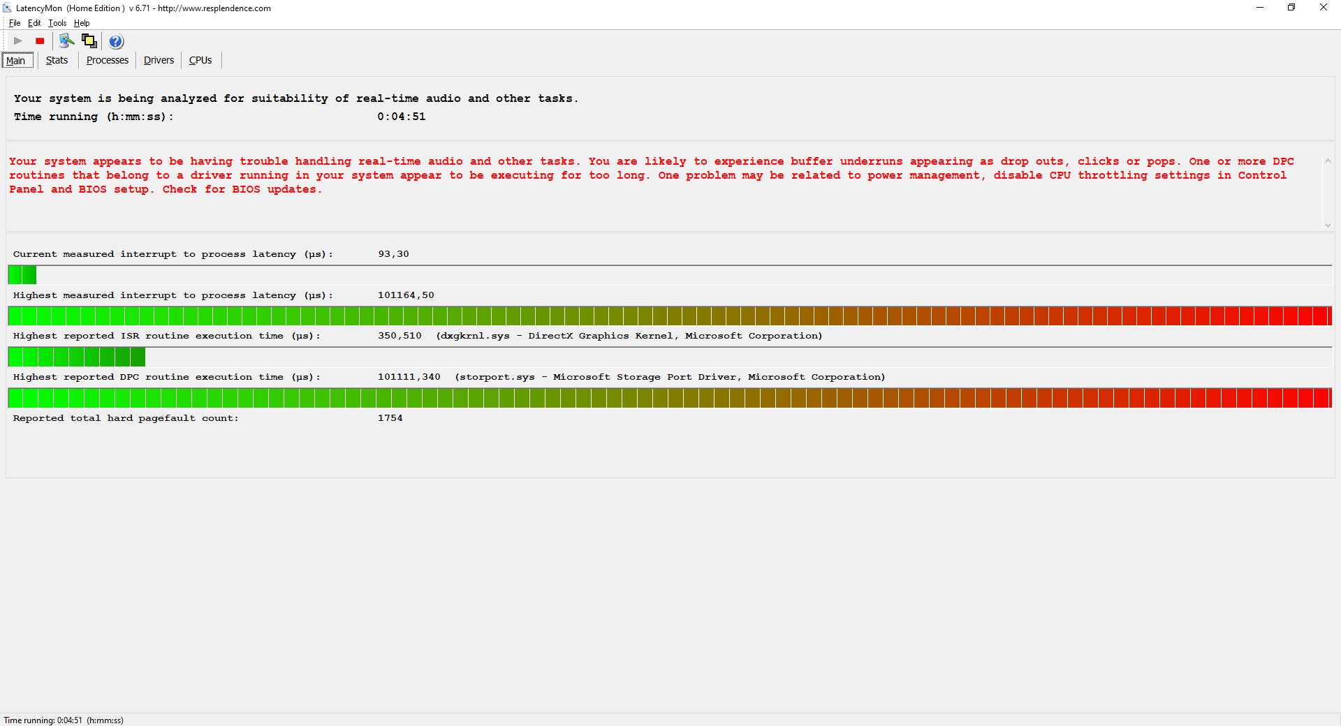

Klingt nach interrupts weil irgendwas nicht ordentlich lüppt.
Lad dir LatencyMon, vlt. spuckt es was aus. Blind würde ich auf einen gebörkten Treiber und/oder ein Gerät was spackt tippen.
Untergekommen ist mir sowas mit nem Soundtreiber, mit einem W-LAN oder LAN-Treiber und mit nem USB-Gerät oder einem USB-Controller.
Stocken auch im abgesicherten Modus?
-> LatencyMon nach dem Täter fragen

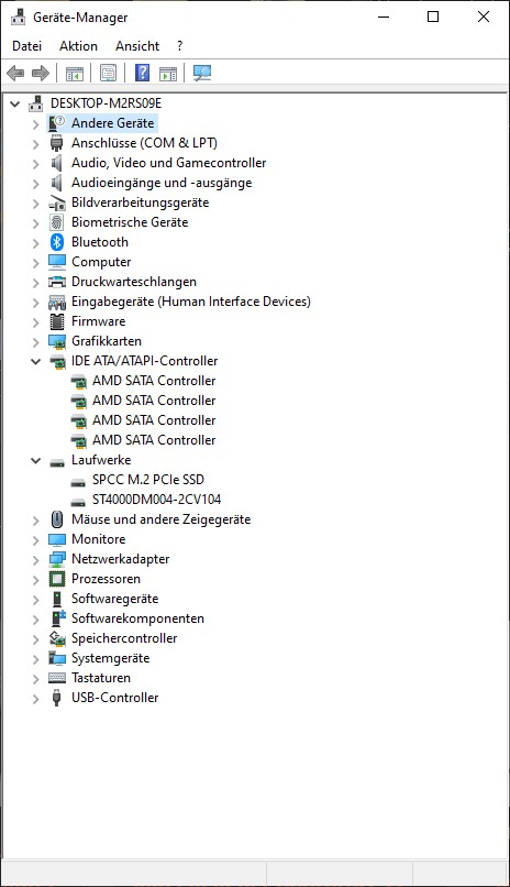

Im Gerätemanager das "andere Geräte" mit dem Fragezeichen, was'n dat? Treiber aktuell von all den jeweiligen Herstellern? -> Also wenn der Sound von Realtek ist oder der LAN-Chip von Atheros/Intel/sonstwem dann für den Chip den richtigen und aktuellsten Treiber von Realtek usw?

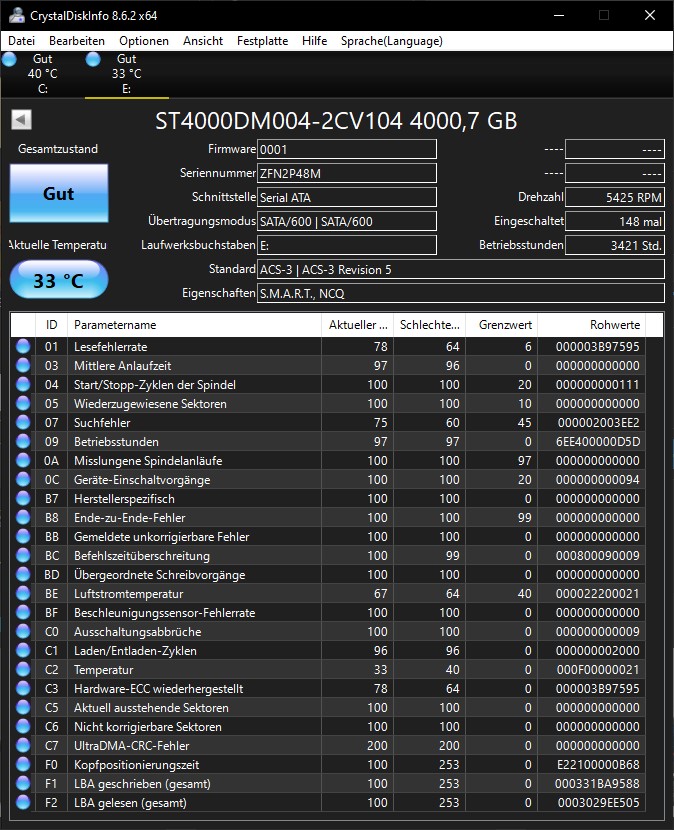

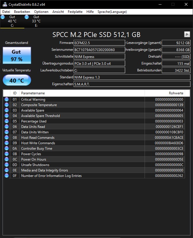

Über Programme wie HWMonitor oder MSI Afterburner habe ich nichts auffälliges erkennen können
Temperaturen und Taktraten okay?

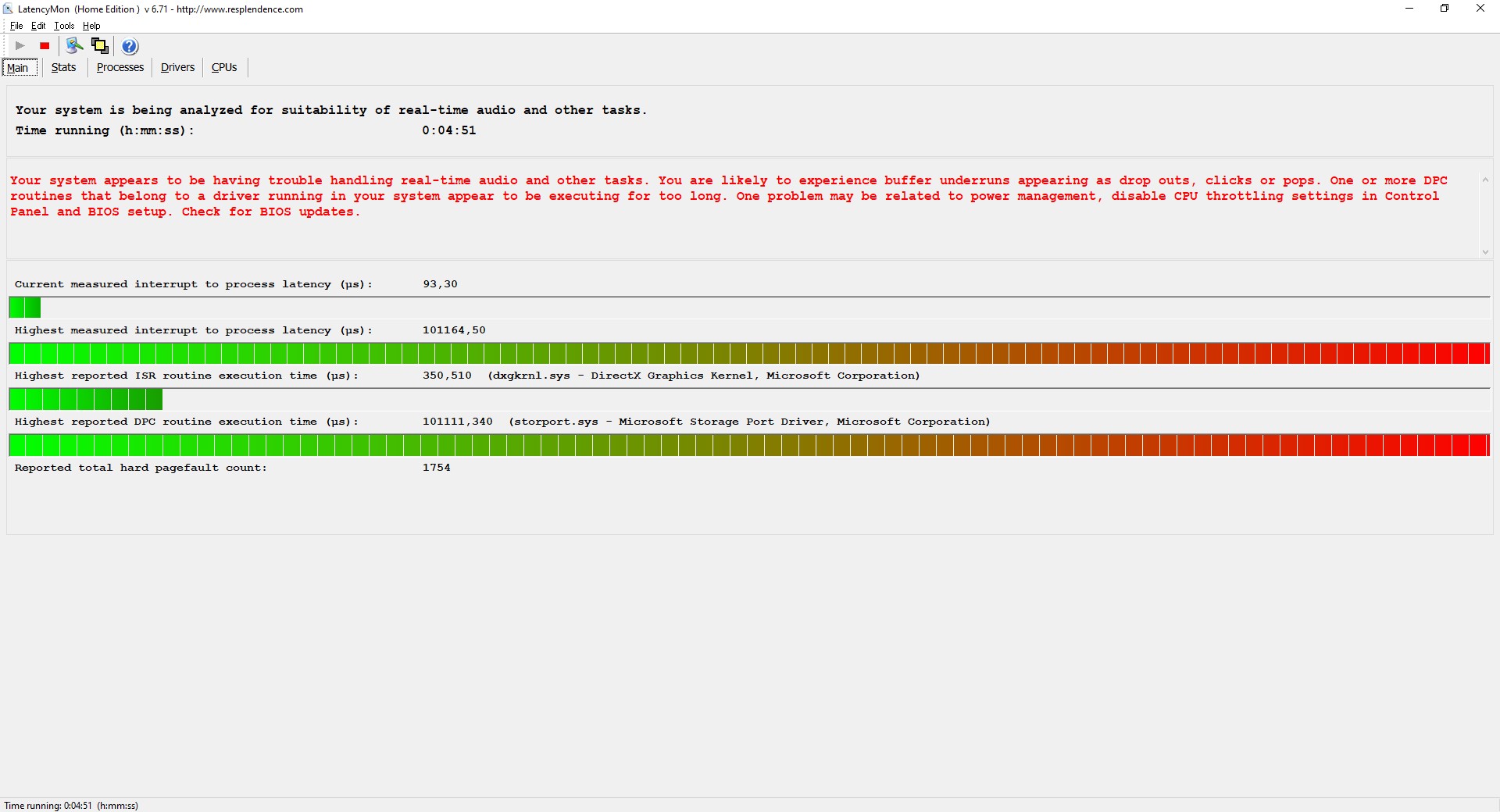

Noch nie was von gehört, habs mal geladen und lass es grad mal laufen.

Da wurde was fündig.

Vielen Dank.

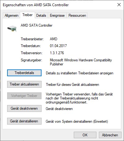

Bitte wende unbedingt die Schritte in meinem oben geposteten Link an, das ist mit fast 100%iger Wahrscheinlichkeit dein Problem.
Auf AM4-Systemen darf man keinesfalls SATA-Treiber installiert haben, sonst treten deine Probleme und womöglich Schlimmeres auf.
Also Schritte von oben im Link machen und dann sollte alles passen.
Frage: Verwendest du Treiber-Booster? Denn anders kommt man kaum zu diesem Treiber, AMD installiert den nämlich nicht und Windows auch nicht.
Falls ja, bitte diesen gleich auch runter vom System.
Wahrscheinlich mein Corsair Headset, hab die Icue Software nie installiert bekommen, hielt bei ungefähr der Hälfte an und war danach inaktiv..
Bin die mal durchgegangen, alles aktuell.

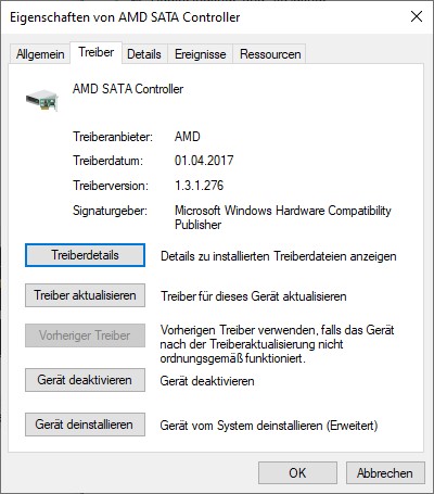

Wie schon in dem einen Bild zu sehen, kann ich den Roll Back nicht machen, da ausgegraut.
Okay, stehen jetzt alle auf Standard. Beim Neustart erst mal nen Bluescreen mit dem Stillstandcod e MEMORY_MANAGEMENT bekommen. Naja hat noch mal gebootet und läuft noch flüssig.
