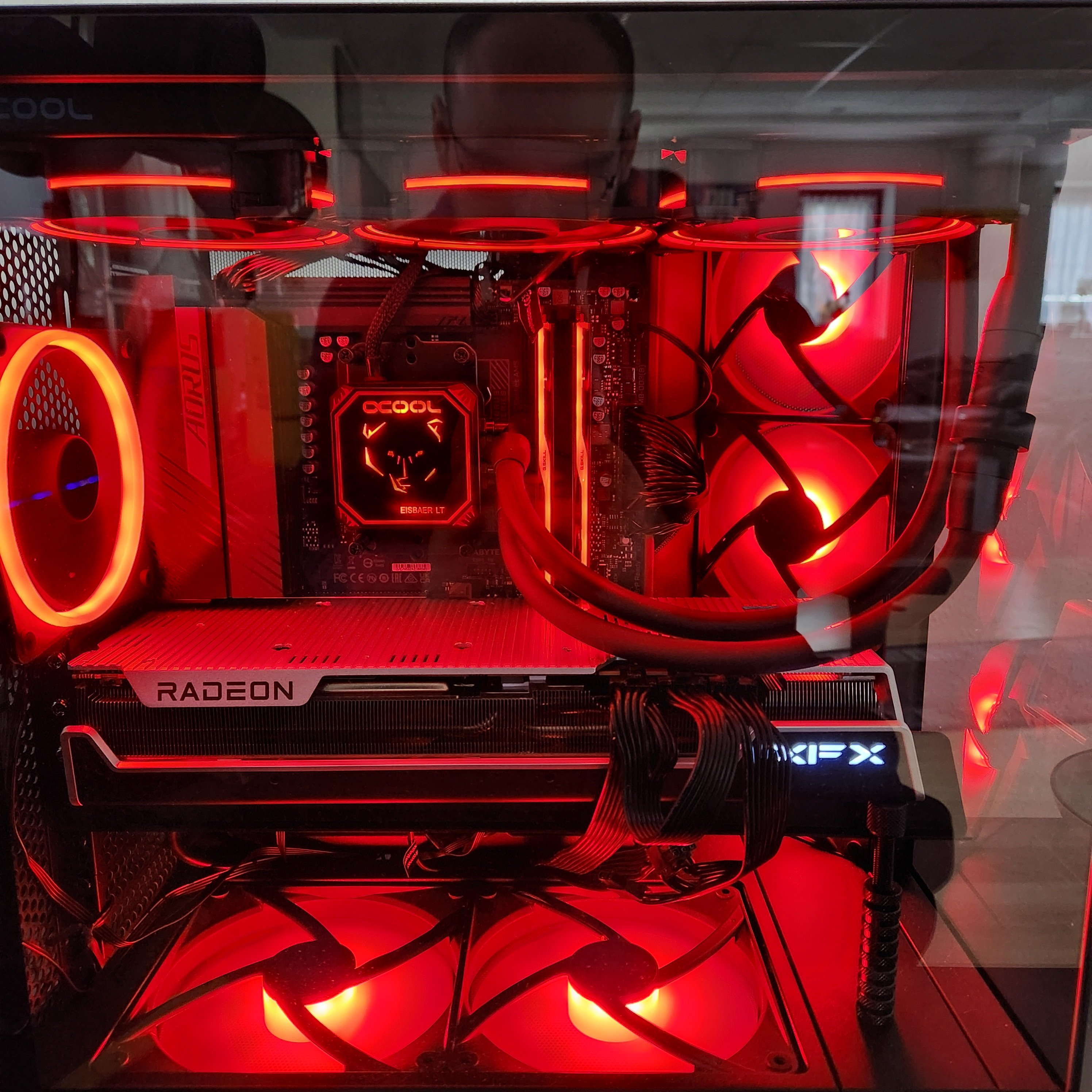

Ich hab eine Frage und zwar, möchte ich meine RX 7900 XTX Merc 310 Black Edition unter Wasser setzen. Und bin bei meiner Recherche auf den Alphacool Eisblock Aurora gestoßen, da ich schon eine Eisbär Aurora 360 LT habe möchte ich diese beiden gerne verbinden. Nun die Fragen:
1.Ist das generell möglich die Eisbär und den Eisblock zusammen zu betreiben ?

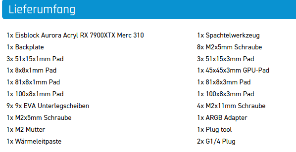

2.Ist im Lieferumfang des Eisblocks alles dabei, oder brauche ich noch was ? ( eine Liste wäre toll)
PS. Ja der Eiswolf wäre besser der passt aber leider nicht in mein Gehäuse, ist ein NZXT H6 Flow RGB

Grundsätzlich würde ich keine CPU und GPU zusammen über nur einen 360er Radiator betreiben.
Ein leiseres System weil die Merc schon ordentlich aufdreht unter Last,und beim Gaming gerne mal 80-85 Grad hat.
Wie wäre es mit Repaste und Ghetto-Mod? Wenn du eh schon auf die Garantie pfeifst, dann kannst du das ja auch erstmal ausprobieren...
Reaktionen: frames p. joule
Für den leisen Betrieb eines Ryzen 5900X (ungedrosselt ~140Watt) und einer RX6800 (~230 Watt) reichen mir drei Radiatoren ausreichend gut (420+360+240). Ohne den 240er geht es sicher auch noch leiser als mit den Stock Lüftern der Graka, aber ein 360er ist für dein Vorhaben zu wenig Radiatorfläche.
Ein bisschen Platz hast du ja noch für zusätzliche Radiatoren, wenn ich deine Lüfter im Seitenteil und Boden sehe, das kann schon eng werden.

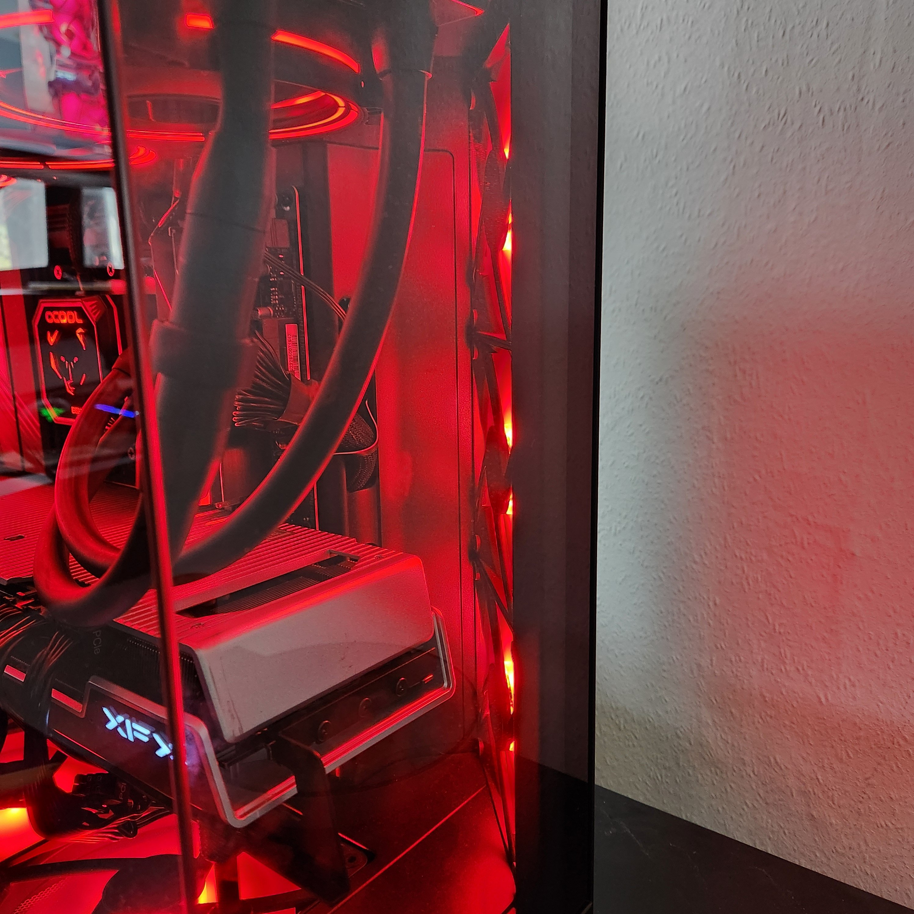

Wo hab ich noch Platz ? wenn ich noch Platz hätte würde ich die Eiswolf 2 nehmen.Ursprünglich wollte ich die Eiswolf 2 da einbauen wo jetzt die 3 120mm Lüfter sitzen, aber da glaube ich nicht das das passen würde.Wenn ihr das schon probiert/gehört/gelesen habt das das funktioniert dann erleuchtet mich ^^.
Es würde ein 240er Radiator in den Boden auf die zwei Lüfter passen. Ist aber eng, sieht nicht so schön aus.
Wie genau das mit deinen Lüftern im Seitenteil aussieht und ob man da noch einen Radiator drauf setzen könnte, kann ich nicht erkennen.
Das würde verdammt eng werden,kann es versuchen aber ich hab meine Zweifel.
