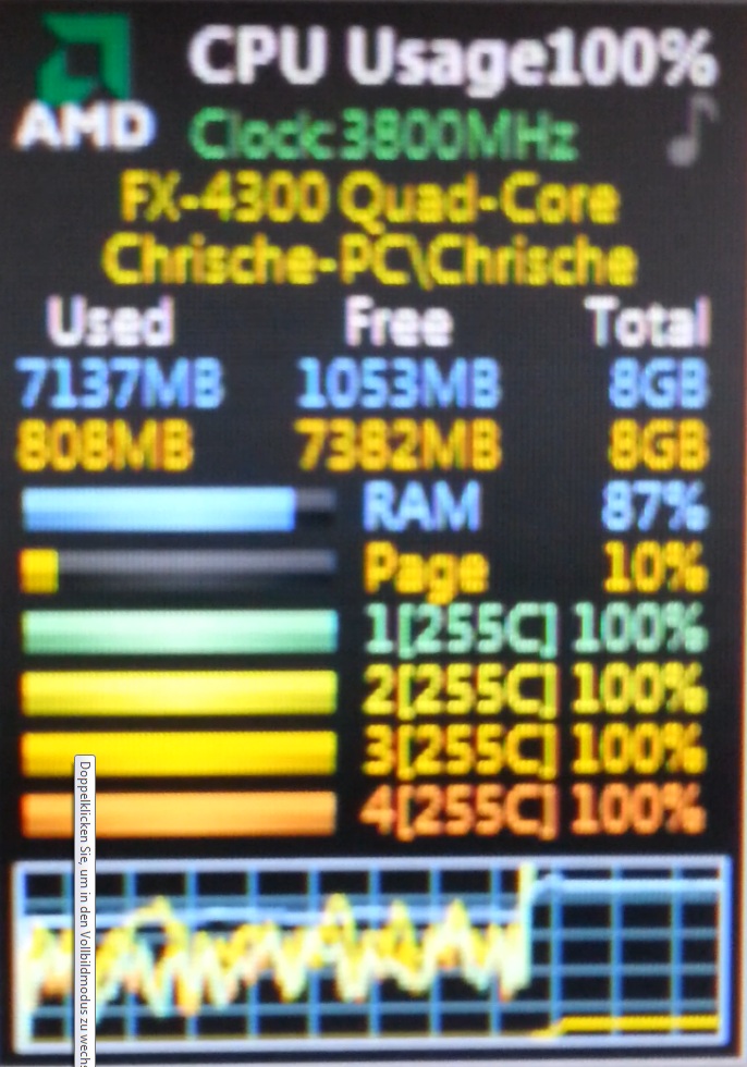

Zum Problem. Ich starte ein Spiel und fange an zu zocken. Nach ungefähr 10min fängt es dann für ungefähr 28sec zu ruckeln dannach wieder 1-3min ruhe dann wieder das gleiche.
Dann einmal aus der sicht von Prime95: Temperatur liegt bei 20-27C.
Prime lastet alle 4 Kerne aus Temperatur bei 40-45C. Auf einmal springt die Temperatur auf 255c von einer Sekunde auf die andere ( dies ist der Zeitpunkt der lags ) und geht nach ein paar Sekunden wieder c.a10C pro sekunde nach unten. Dies wiederholt sich in 10-30sec abständen bei Prime.
Meine Frage ist die CPU oder mein Board nu defekt ?
Meine Treiber auf den neusten Stand da heute Windows einmal neu gemacht.
Es lief vor ungefähr 1 Woche noch alles normal.
Temperatur mit Coretemp und Aida64 gemessen.
Mit freundlichen Gruß
Christian
Bevor ich es vergesse: Paste ist neu drauf ( 6 Stunden ) und lüfter sitzt fest drauf.
Und bei Spielen wo meine CPU bei 60-80% liegt ist es bei den Zeitpunkt der lags auch auf 100% und 255grad. Es lastet nichts anderes den PC aus.

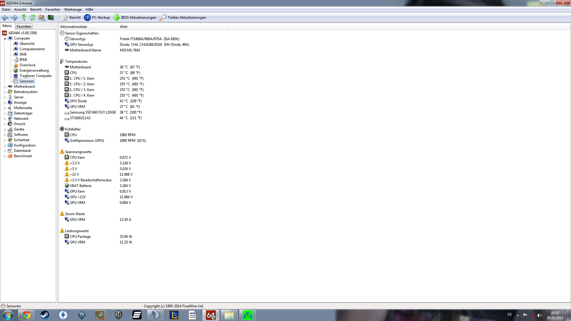

Hier hab ich nochmal ein Bild von 59min Prime95 ( Das Problem trat diesmal nach ein paar Sekunden auf 255grad )
Vielleicht hilft das ja :)

Nutze mal bitte CoreTemp oder HWINFO64 zum auslesen der Temperatur.
Huhu,
Das was dort bei der Temperatur angezeigt wird ist mit Coretemp :) wird nur zu meinen Gadget weitergeleitet :D

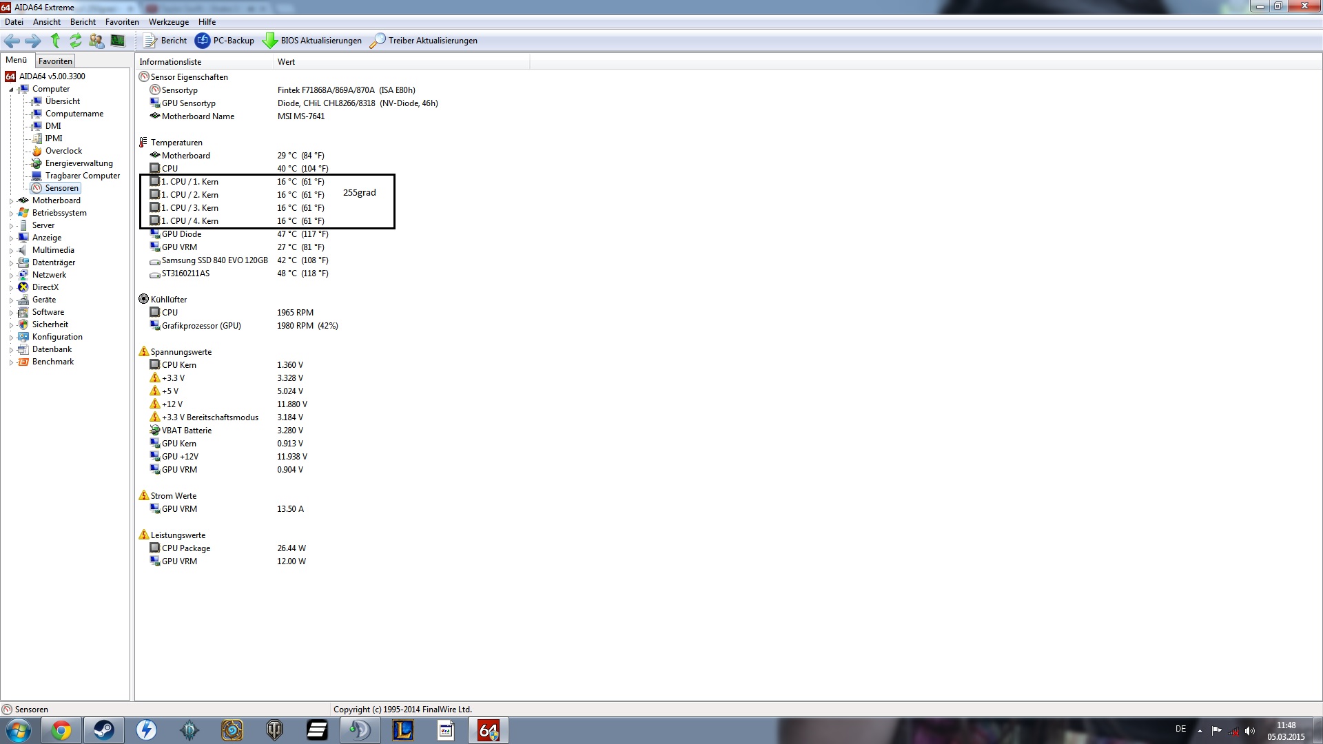

Oh hab ganz was vergessen -.-
Nur die Kerne sind angeblich im Kernschmelzemodus ^^ also 255grad der CPU selbst bleibt bei 40-46grad.

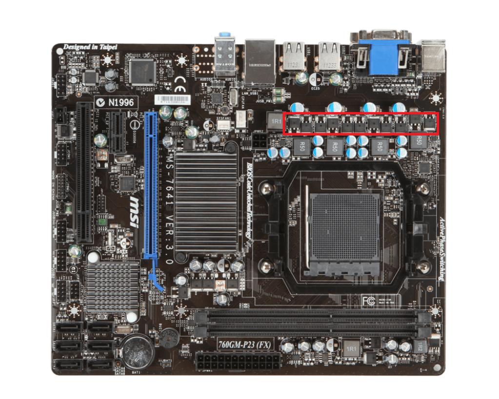

Die CPU hat nicht tatsächlich 255 Grad wie oben schon geschrieben, das ist eine vorgetäuschte Temperatur (Vom Board vorgetäuscht), um die CPU zum Throtteln zu bringen. Ein Schutzmechanismus.
Btw: Bei AMD - CPUs gibt es keine Korrekte Auslesung der Kerntemperatur (Keine 16Grad also), du musst auf die gesamte CPU - Temperatur achten.
Gehäuse öffnen, Lüfter im Gehäuse bzw. Motherboard so anbringen, so dass der Lüfter auf den Bereich der Spannungswandler bläst und das Testszeanrio erneut laufen lassen.
Rückelt es dann nicht mehr oder der Takt der CPU wird nicht abgesenkt, liegt es wahrscheinlich an den Spannungswandler die nicht entsprechend gekühlt werden und deshalb um sie vor Schaden zu bewahren ihre Leistung herunter fahren. Bringen sie nicht (mehr) ihre volle Leistung bekommt die CPU auch nicht mehr entsprechend Spannung und taktet runter.
Du kannst auch einen Fön auf Kaltluft stellen und testweise die Mosfets direkt kühlen, siehe rotes Rechteck.
Wenn Du ansonsten mit dem Board zufrieden bist, kannst Du Kühlkörper auf die Mosfets kleben:
enzotech-mosfet-kuehler-mos-c1-passiv
Die haben Klebepads drunter.
Ich würde aber diese mit Aceton entfernen und die Kupferkühler mit Wärmeleitkleber aufkleben.
Herabfallende Kupferkühler auf der Grafikkarte könnten einen Kurzschluss verursachen.
phobya-2-komponenten-waermeleitkleber

Ist keine Softwaregeschichte und auch kein Auslesefehler:
FX cpus are exceeding their marketed TDP by far when under load. (...) MSI therefore decided to include a protection feature (schon wieder ein "Feature" :rolleyes:) faking overheating when using FX cpus on 760GM boards (aber nicht nur 760GM - Bretter) to enable throttling.
Quelle: MSI - Forum
