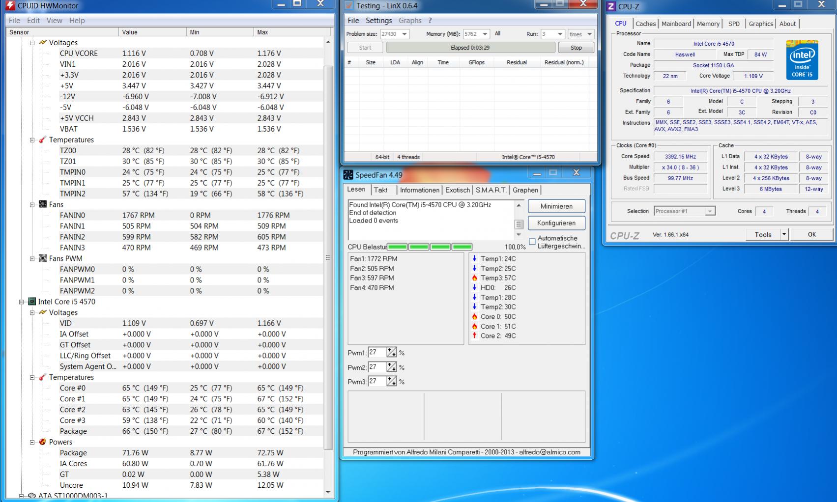

Guten Abend allesamt,
da ich nun mein PC zusammengebaut habe, wollte ich ein kleinen Stresstest machen.
Dafür habe ich Speedfan parallel zu HWMonitor laufen lassen und die CPU mit Linx gefordert.
Dabei wurde die Temperatur doch sehr hoch?! Ich meine, etwas über eine 60°C Grenze gelesen zu haben.
Deswegen bin ich noch einmal ins BIOS gegangen und habe meine 3pin Lüfter auf Disable gesetzt, wodurch sie auf Hochtouren laufen sollen; tuen sie auch, wie ich akustisch wahrnehme :)
Da ich zukünftig auch noch eine (gute) Grafikkarte einbauen möchte und die Lüfter vielleicht auch nicht permanent voll laufen sollen,
möchte ich als erstes Fragen, ob diese Temperaturen normal sind?! Die ersten Male habe ich das Programm vorzeitig beendet, weil mir die >60°C Sorgen bereitet haben.

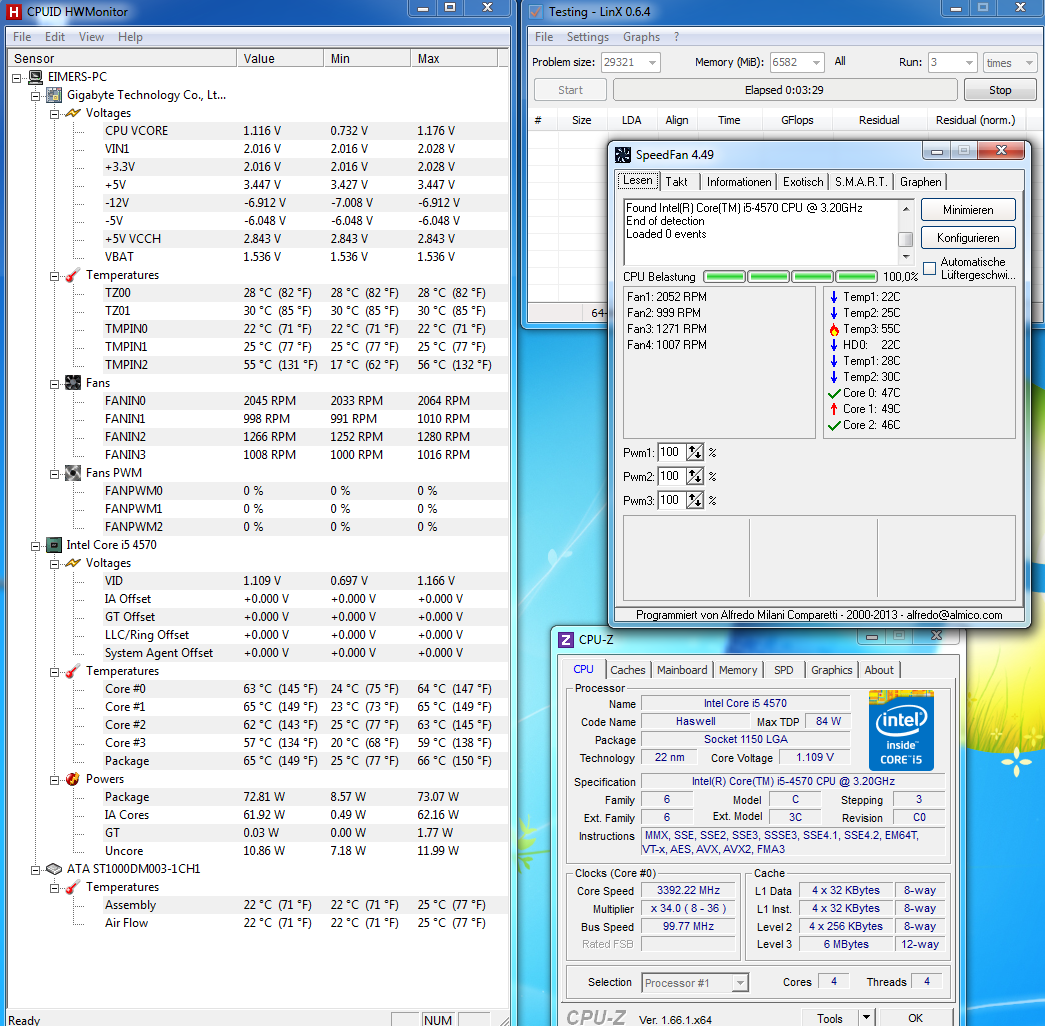

Das erste Bild habe ich mit noch PWM regulierten Lüftern gemacht. Im zweiten Bild laufen die schon auf 100%. Schaut euch doch mal die Temperaturen an. (Die Bilder haben zwar eine hohe Auflösung, sind aber in keinem Fall größer als 600kb :))

Die Kerne können ruhig so heißt werden, das macht denen garnix, die Takten ab 105 °C runter.
Die 62,5 °C gelten für das Gehäuse, das ist aber meist deutlich Kühler als die Kerne.
Also wenn ich dich richtig verstehe, kann ich den Test unbesorgt weiterlaufen lassen?
Worauf muss ich da weiterhin achten, wann muss ich mir Sorgen machen?
Was mich von anfang an schon verwundert hat: Warum weichen die Temperaturen zwischen HWMonitor und Speedfan so sehr ab?
So ab 80 °C pro Kern wird es langsam recht warm.
Die Verschieden Werte kommen daher: Die Sensoren liefern nur die Differenz zum Maximalwert, der Maximalwert kann aber vor Programm zu Programm verscheiden sein. die HWMonitor Werte kommen mit realistischer vor.
