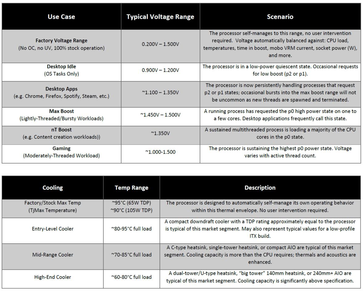

Ab 100 Grad kannst du dir gedanken machen :)

entry level ;)

Es wurde ja schon gesagt, die Temperaturen von 70-80°C sind absolut im normalen Rahmen. Gleichzeitig sieht man da aber auch die Grenze deines Kühlers recht schön. Denn der 5600X ist eine wirklich angenehme CPU und kommt bei mir mit leistungsfähiger Wasserkühlung und +200Mhz nicht über 60°C hinaus. Sicher spielt dann auch noch das jeweilige Sample eine Rolle.
Gedanken brauchst du dir keine machen, aber wenn du es kühler haben wolltest dann müsste auch etwas entsprechendes wie z.B. Noctua oder direkt Wasser her.
