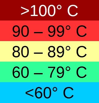

90°C ist schon ne Schmerzgrenze. Wenn man mal so allgemein schaut:
780464
Undervolting wirkt Wunder, ausprobieren.
Vg Chris
