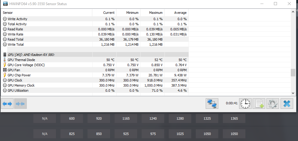

Hallo nochmal,
ich habe jetzt versucht über Wattman die GPU zu undervolten, siehe Bild:
780970
Ich bin nur etwas verwirrt, weil müsste laut HWiNFO nicht die Core Voltage bei 0,825 liegen ? Die last ist nurmal bei llde, oder muss ich die Daten in Wattman noch anders aktivieren ? Habe die angegeben Werte so eingegeben und dann auf Übernehmen gedrückt. Spiele laufen auch normal und stürzen nicht ab.
Du bist auf dem niedrigsten Powerstate, siehe 300mhz, und den kannst du nicht einstellen.
Da würde ich eher noch schauen wo du bei 100% Auslastung und vollem Takt landest.
