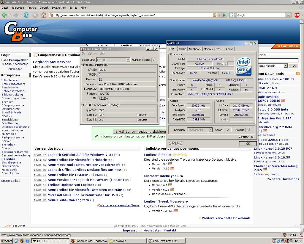

Mit 44-45 meinte ich die Lasttemperatur. Momentan läuft er mit 2800.
Hier noch einen Anhang.
wenn es unter last ist, dann alles ok. sind doch gute werte. wenn du es kühler willst, drehe dein cpulüfter auf. sonnst alles im grünen bereich mit deiner temp. habe auch unter last 43 °c bei 2800 mhz.
