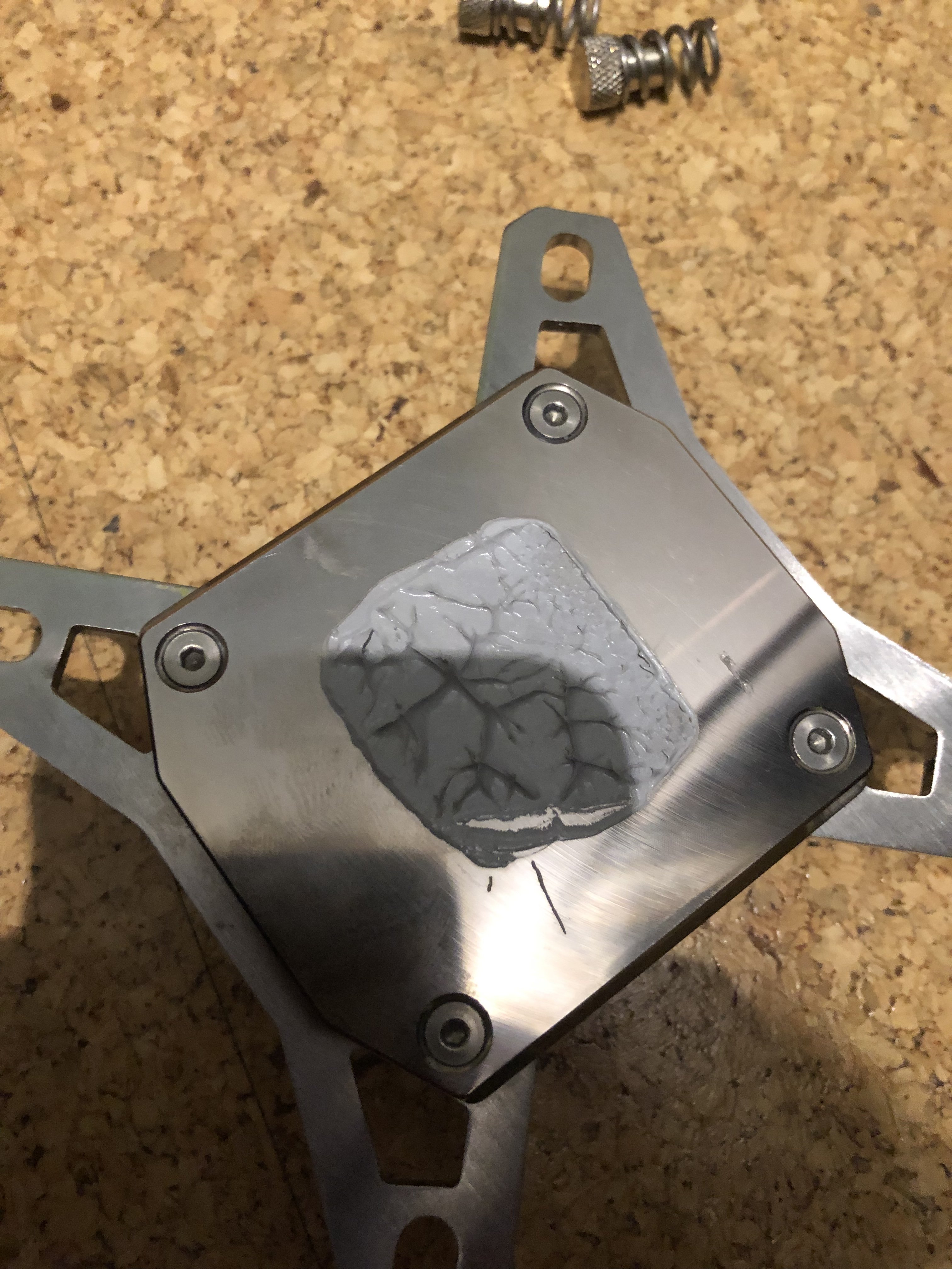

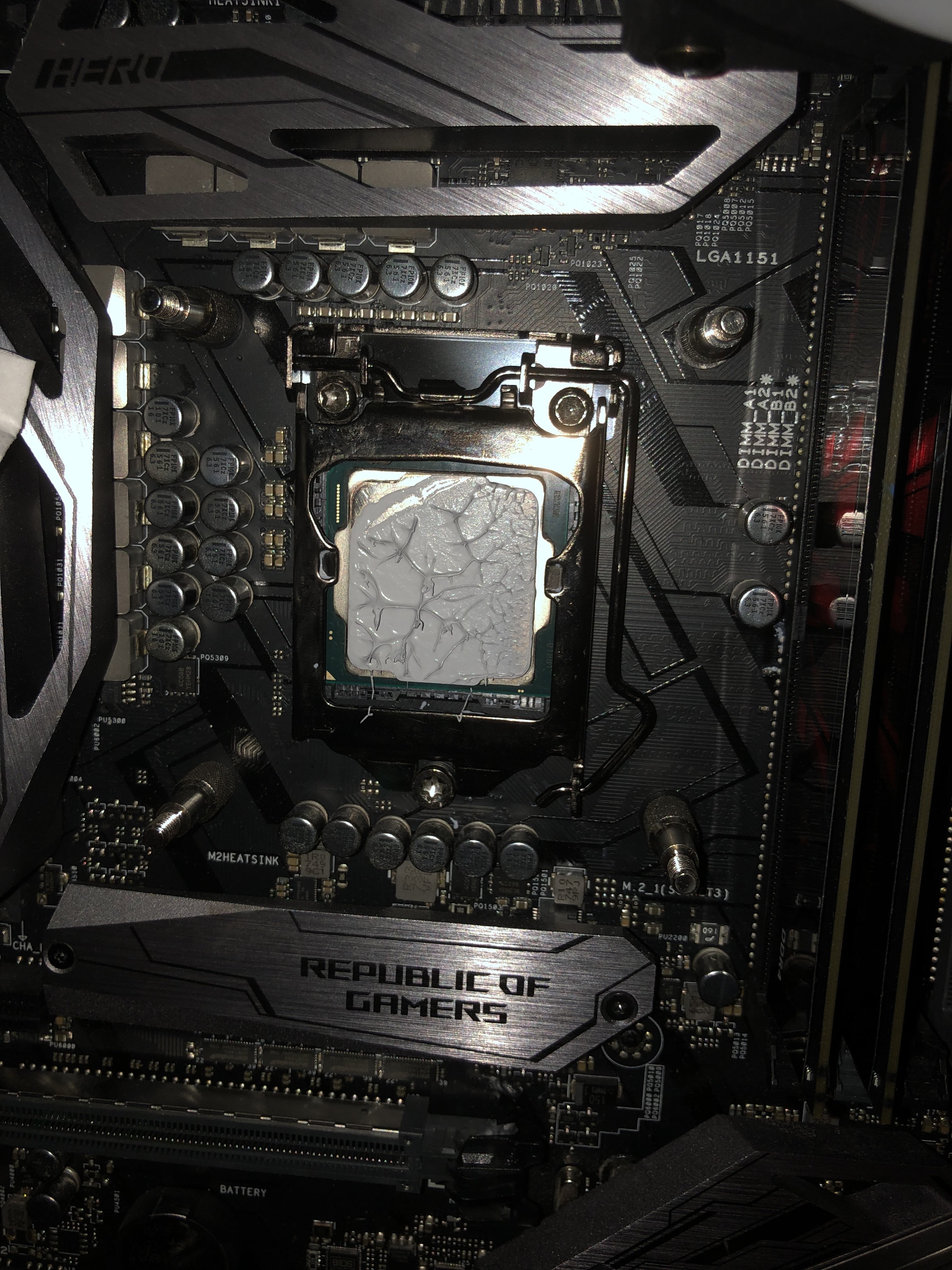

Könnte das an der Wärmeleitpaste gelegen haben?
Bei der menge an Wärmeleitpaste würde ich erwarten das bei ausreichendem Anpressdruck viel an den Seiten rausdrückt worden wäre .
Könnte mich aber auch täuschen . Zu wenig Wärmeleitpaste ist auf jeden Fall nicht das Problem.
Ist bissel viel drauf, und sieht irgenwie wirklich so aus als wenn der Anpressdruck zu gering war.

Komischerweise ist an den Seiten nichts rausgedrückt, vielleicht ist der Anpressdruck des Eisblocks zu gering.
Und ich habe den Block ohne Backplate verbaut, da es in der Anleitung angegeben war das keine Backplate benötigt ist.
Sollte man die Schrauben mit einer Zange anziehen für mehr Druck?
Ausschließen würde Ich das nicht, obwohl Ich eigentlich davon ausgeh das der 1mm nichts machen dürfte bei den federn.
Ich habe das Gefühl das durch die Unterlegscheiben der möglich Anpressdruck höher wird. Fahre morgen mal in den Baumarkt um mir welche zu besorgen.

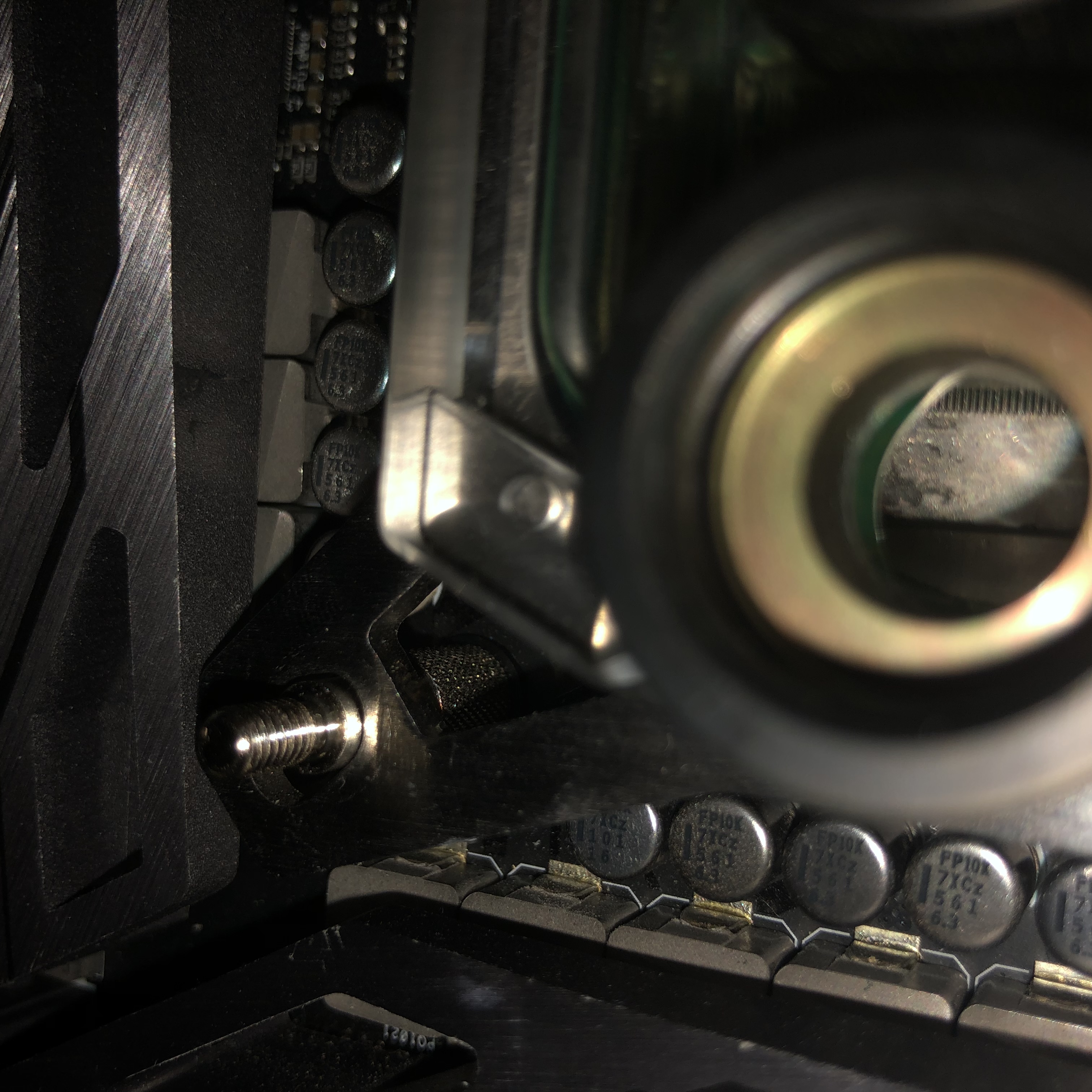

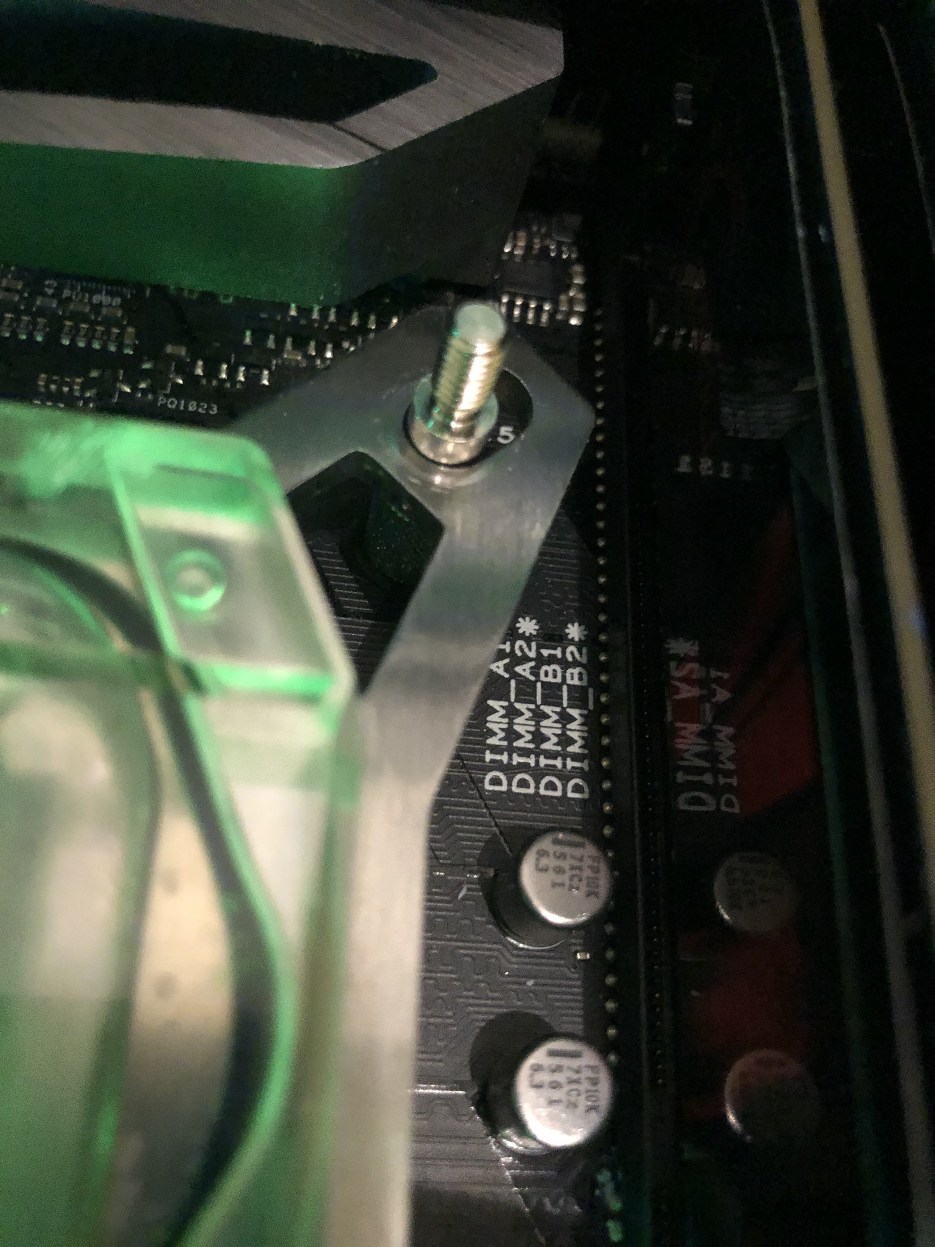

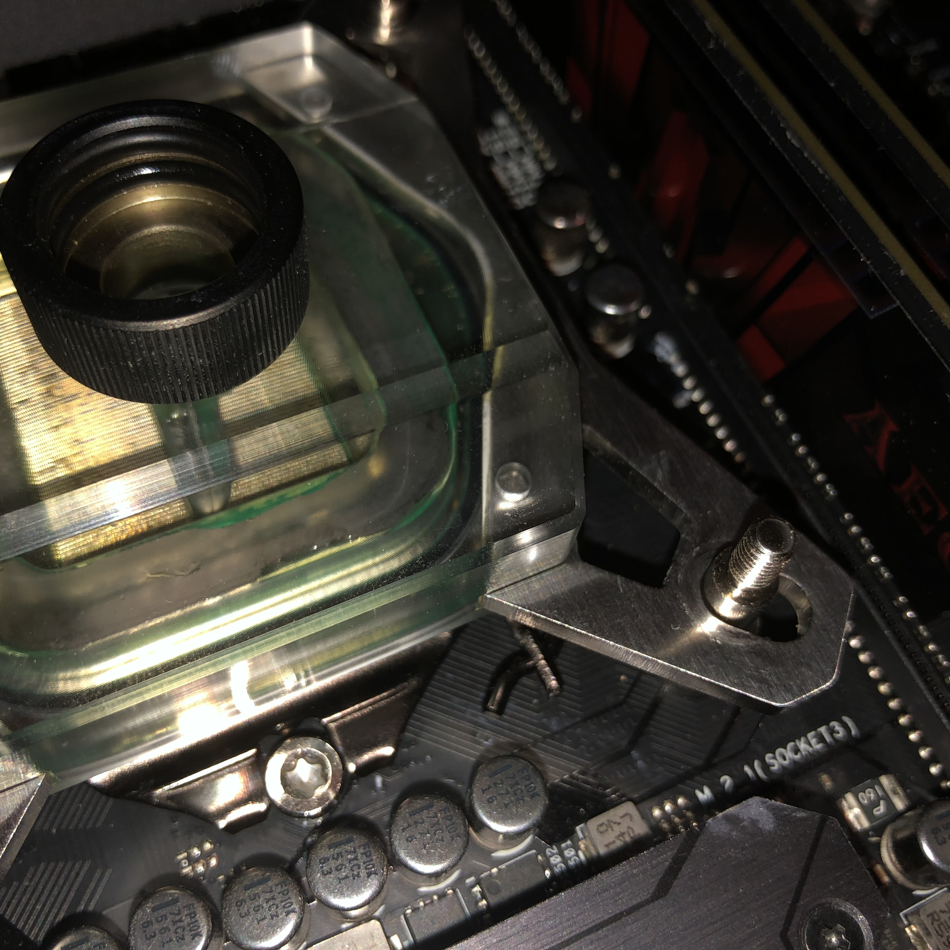

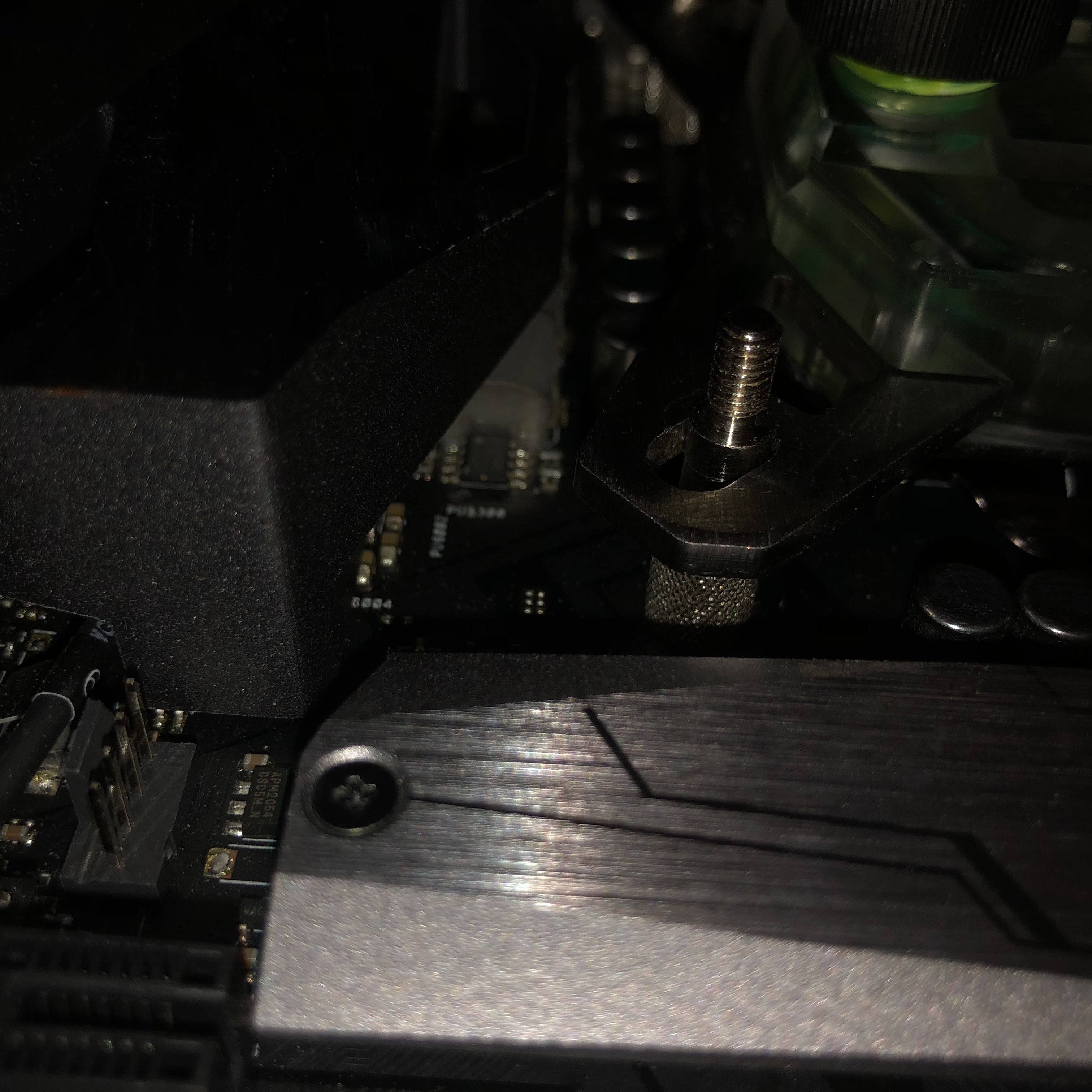

Der PC wurde fast komplett auseinandergebaut, werde den PC morgen wieder zusammenbauen und dann einige Teste durchführen.
Egal was ich probiere, der Heatkiller liegt nicht gleichmäßig auf.
