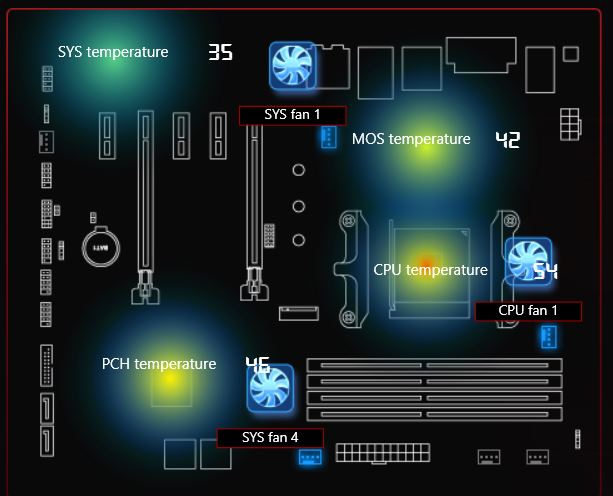

Die Spiele schmieren dann immer ab mit "Grafikkarte wurde nicht gefunden" und ich habe Bildfragmente Fehler - vorhin war es so sehr das der PC erst nach 1 Std. überhaupt wieder funktioniert hat. Meine Temperaturverteilung unter keiner Last sieht dann auch so aus, bei hoher Last steigt die PCH Temperatur auf 65 Grad, die MOS bei 60 Grad und die CPU fährt sich bei 75 Grad ein.
1. Kann hier eventuell auch ein Defekt der Grafikkarte vorliegen, laut GPU-Z läuft sie bei 1 Std. im Game im Durchschnitt GPU Temp. (Hotspot) bei 86 Grad im höchsten Wert bei 100 Grad die GPU Temp. bei 74 Grad Durchschnitt und 85 Grad höchster Wert, was natürlich deutlich zu hoch ist nehme ich an?????. Allerdings die Werte vom Mainboard - mit MOS und PCH Temperatur bei 65 Grad sind ja eigentlich OK????

Die Infos die kommen sind nicht brauchbar.
Bei nicht stabilem Sys erst mal CPU OC und XMP ins Auge fassen.
Richtige Hardwareangaben + Software hätten auch mehr Sinn als irgendwelche generierten Bilder.
(Hardware komplett, BIOS vers. OS Vers, Chipsettreiber Vers. Grafiktreiber Vers....)
Wenn Du alle Angaben machst, werden wir den Fehler finden.

Sorry, musste noch einiges kontrollieren und hier nachlesen das mein Problem doch nicht die Temperatur ist. Die beiden Lüfter laufen auf 100% mit 700rpm. Bios läuft

Hardware komplett:
CPU: AMD Ryzen 5 3600 +
Mainboard: B450 Tomahawk Max
Grafikkarte: AMD Radeon RX 5700 XT
RAM: 16 GB (hoffe der genaue Typ ist nicht so relevant)
Festplatten: Läuft eine SSD 256 GB und eine SATA Festplatte mit 3 TB
BIOS: 3.20
Grafiktreiber: der aktuellste AMD Treiber 20.4.2
Betriebssystem: aktuell mit allen Updates die möglich sind installiert
Chipsettreiber: muss ich jetzt passen was du genau willst, habe alles aktualisiert mit MSI Live Updater
So wie ich die meisten verstanden habe, scheinen meinen Temperaturen doch nicht das Problem zu sein. Mir war leider absolut unklar das die RTX Karten wirklich so hoch laufen von der Temperatur und AMD wirklich 113 Grad sogar angibt.
